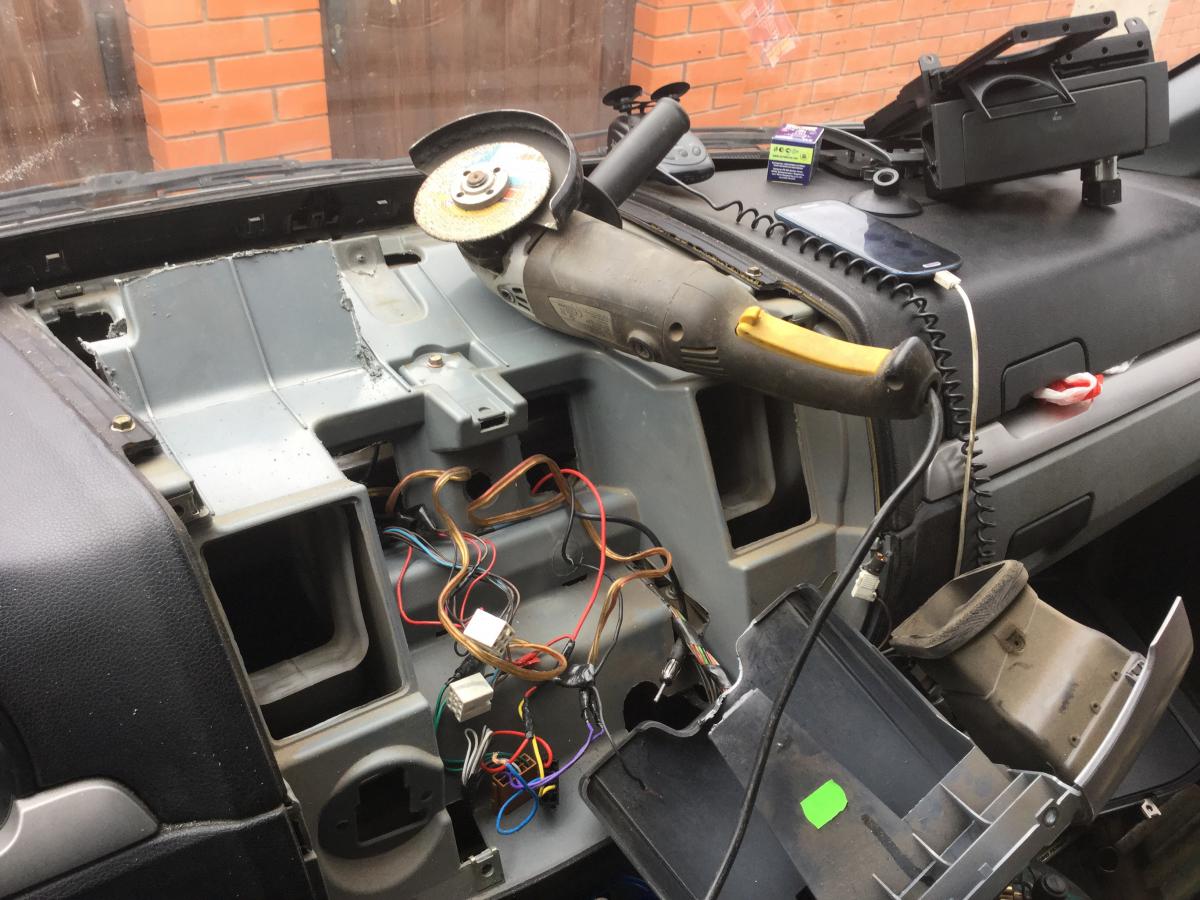

Вот и я решил сегодня добраться до регулятора печки бизнеса
Не стал заморачиваться и прильнул болгаркой ;)
Paguk
Верхний открутил вспомнил всех ;) а вот как нижний это вообще что то :(
Alex030569
Сделал?Мне то же предстоит данная процедура-моторчик то включится,то нет.
