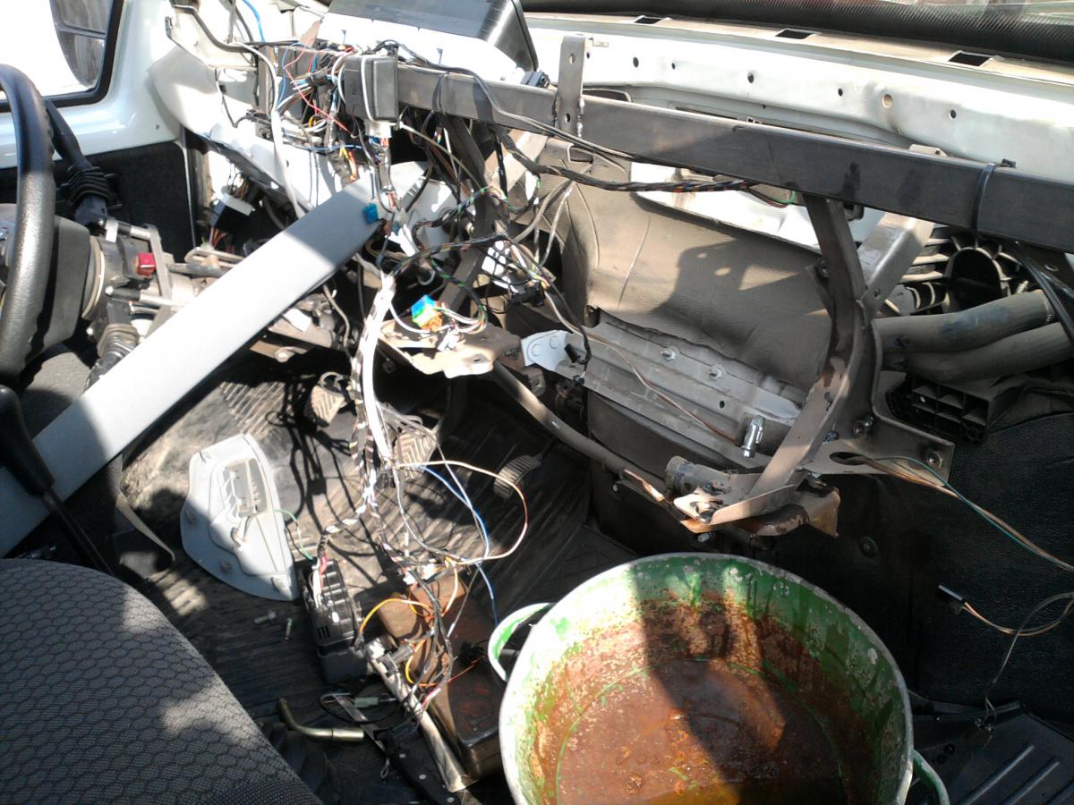

Тут один чел писал, что можно проще поступить. Надо выдергивать печку вместе с торпедо, не разбирая ее на машине. Разбирается она уже тогда, когда из машины вытащена.

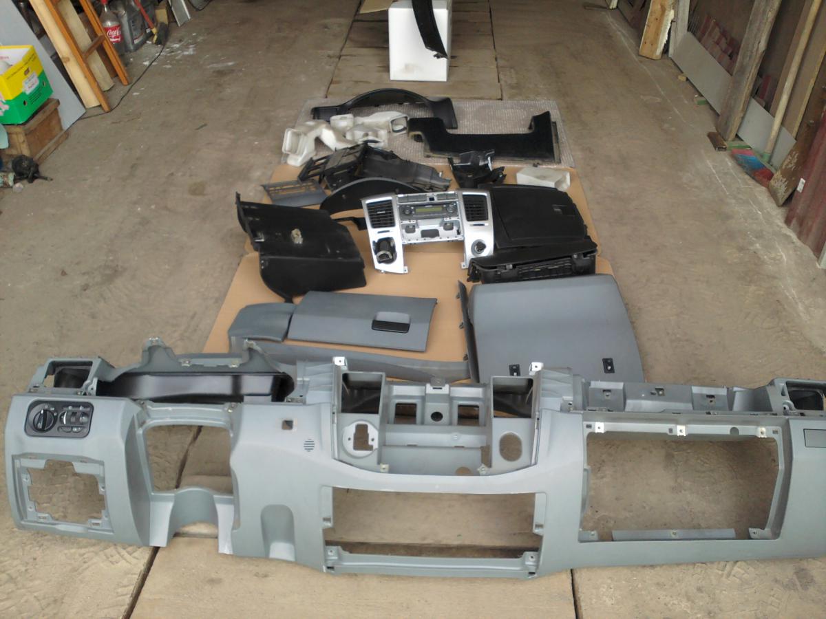

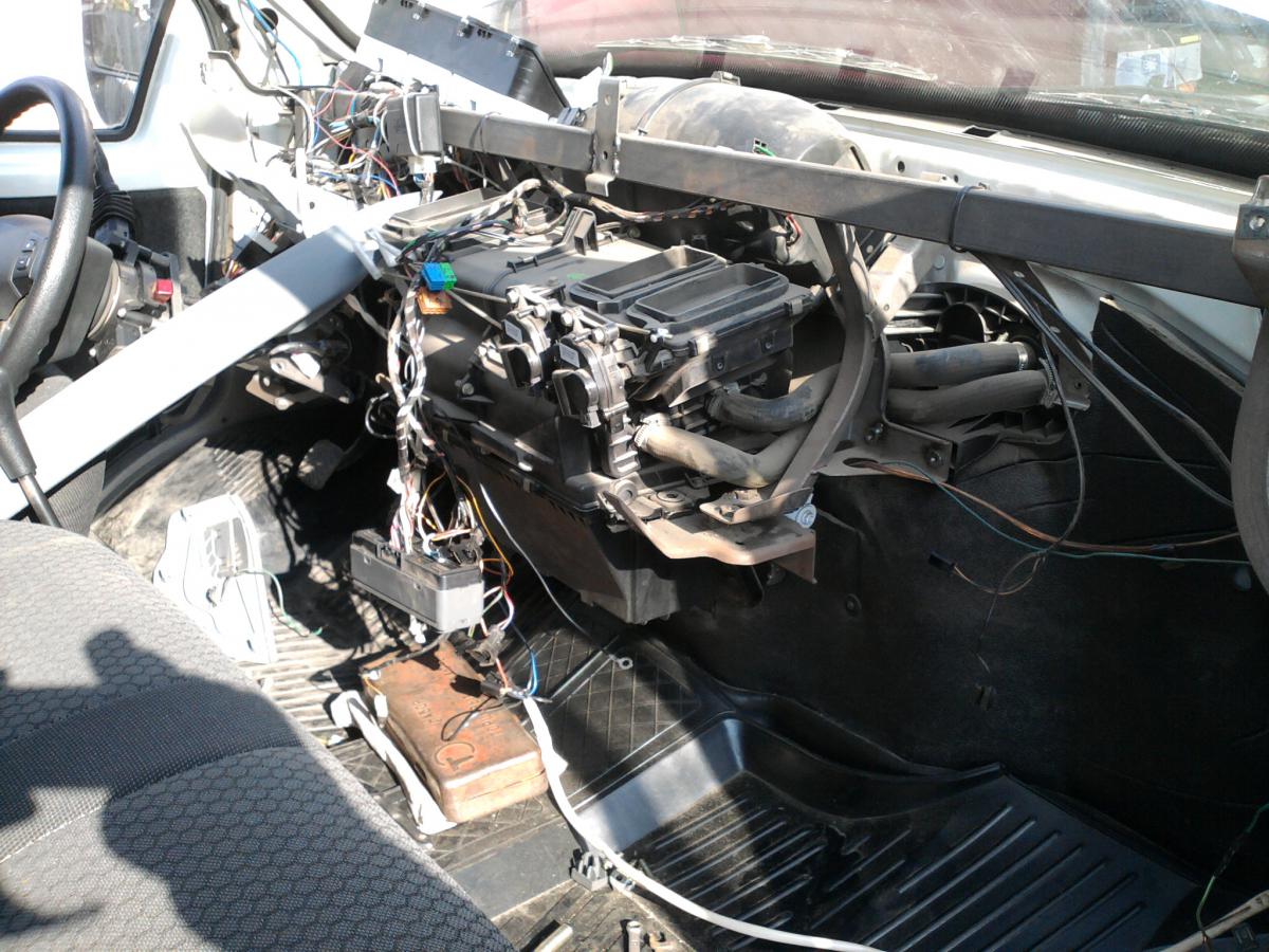

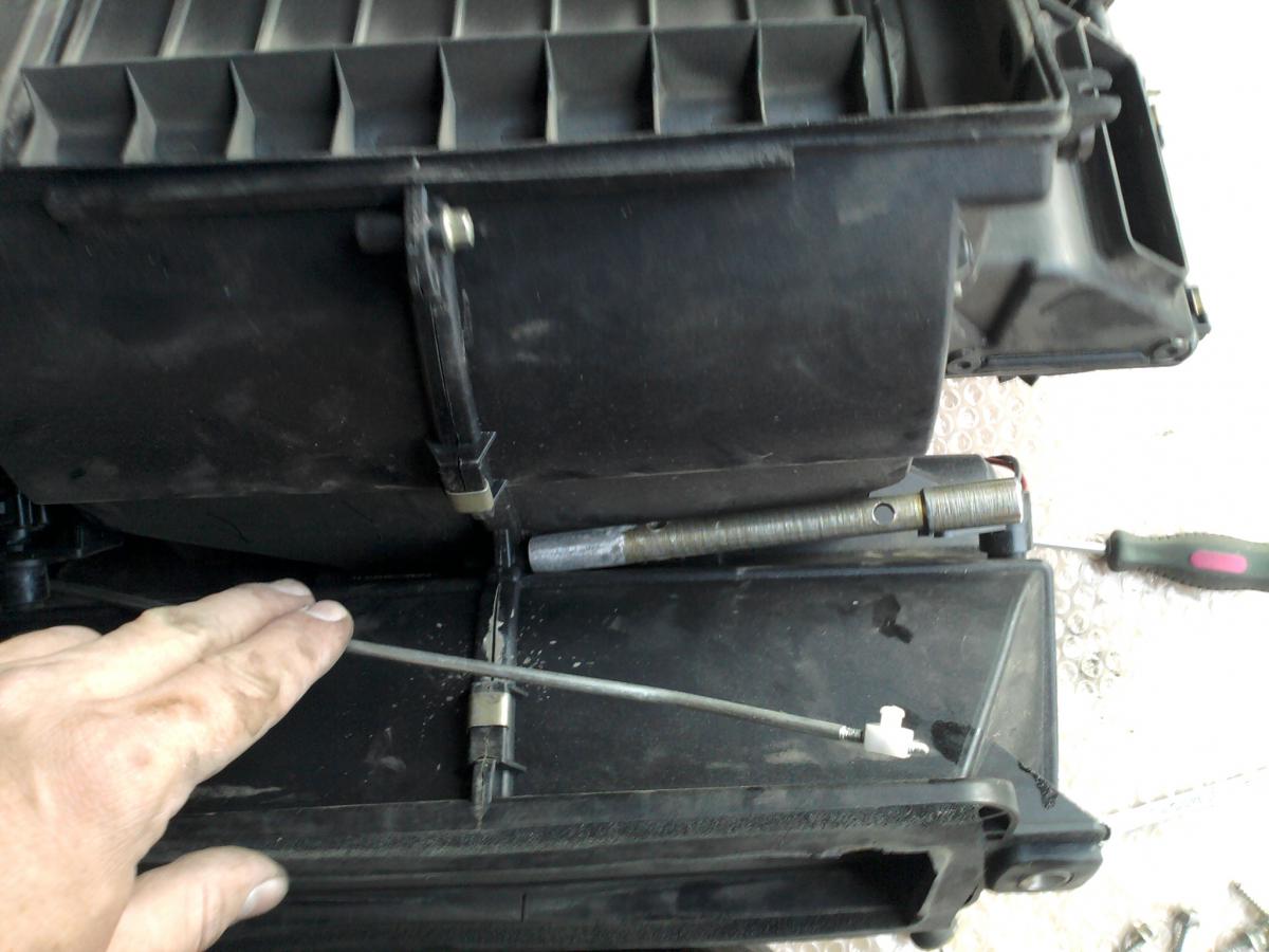

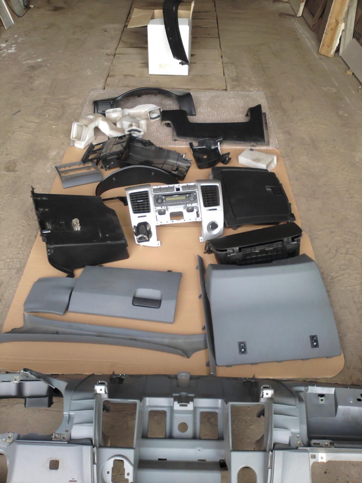

Дивьян
Ну-ну, попробуй дерни. Если не пробовали снимать и разбирать печку ​на бизнесе лучше помолчите. Вот, разбирал.

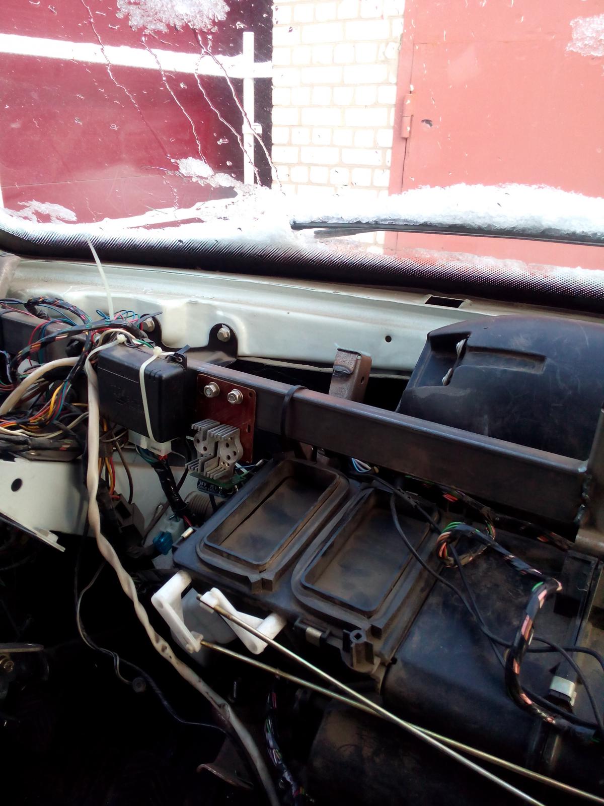

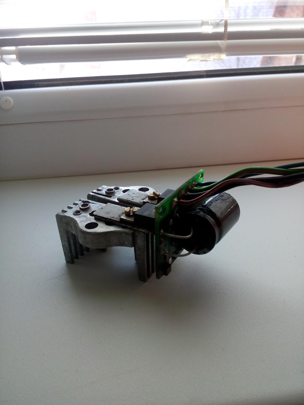

Дивьян

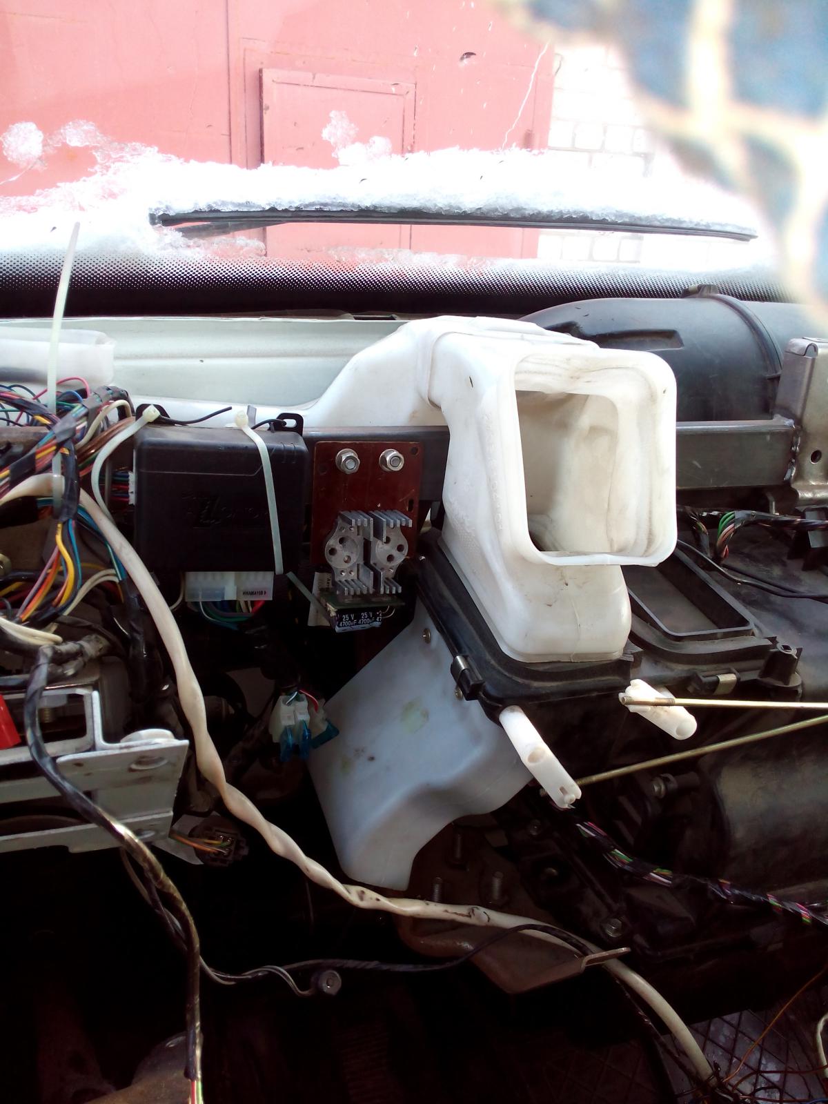

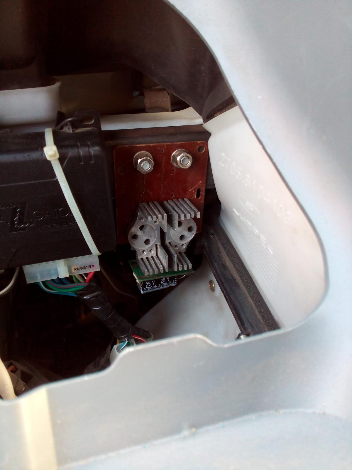

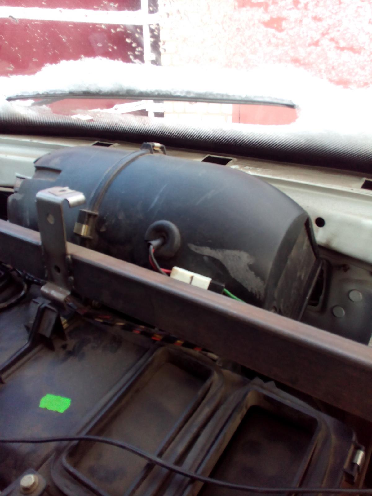

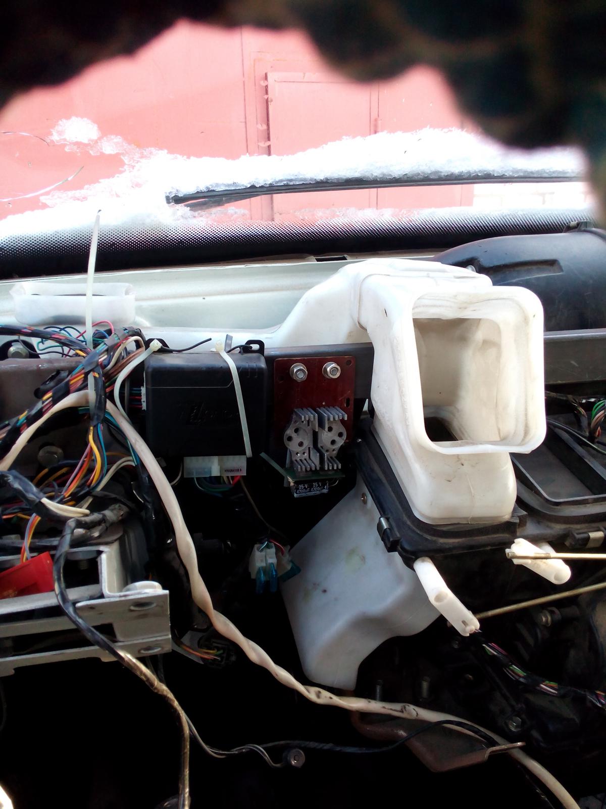

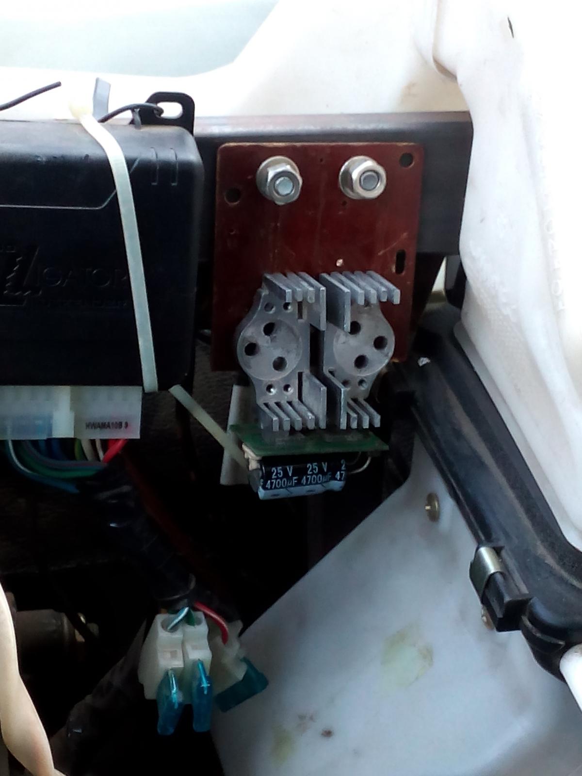

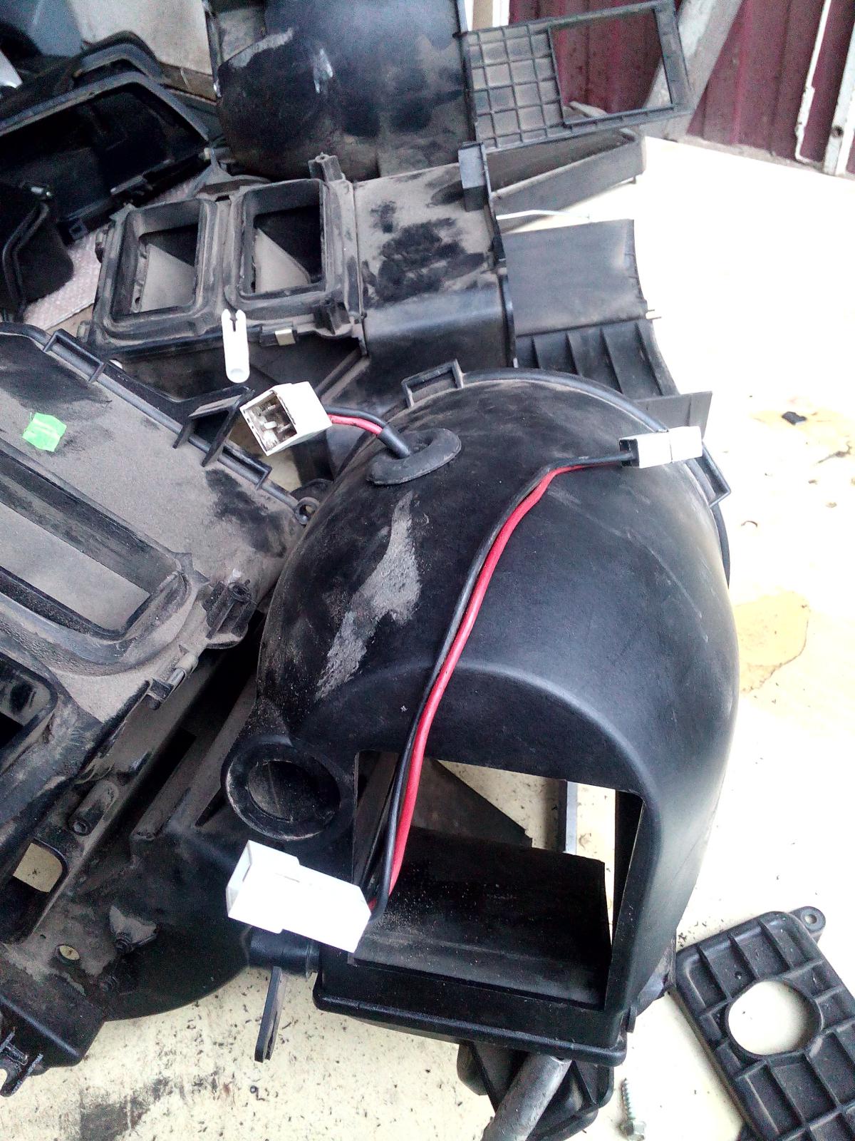

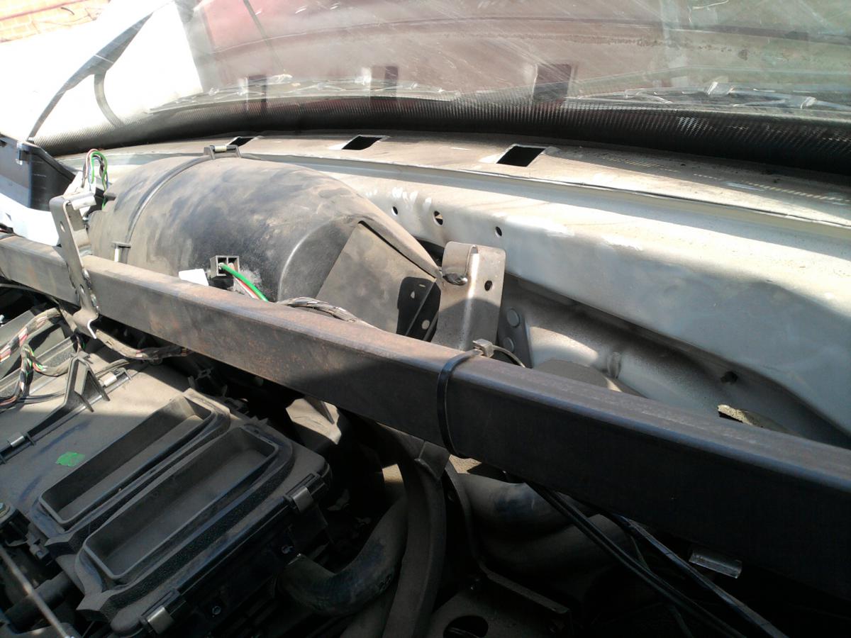

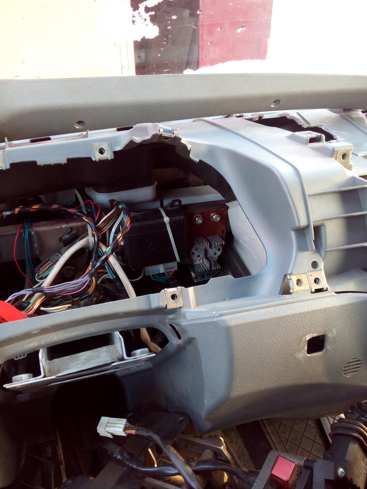

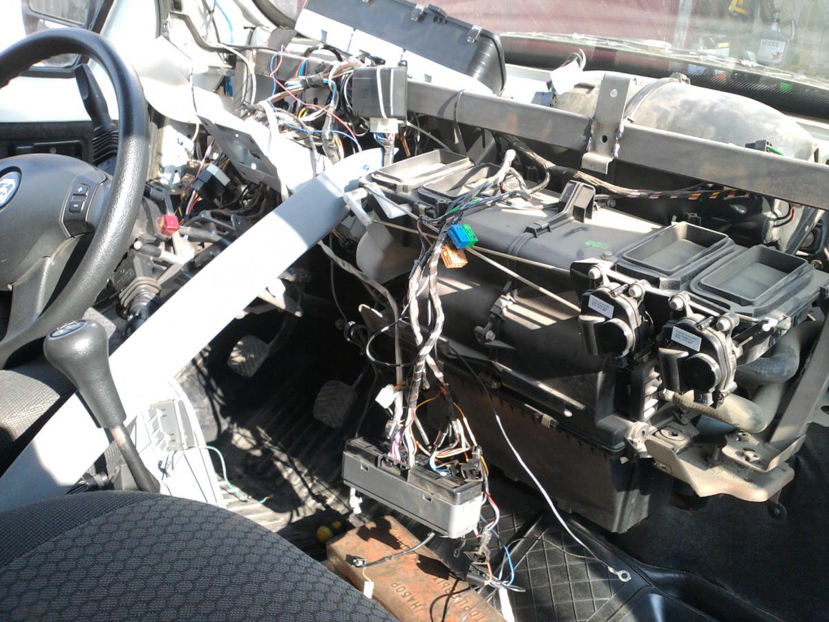

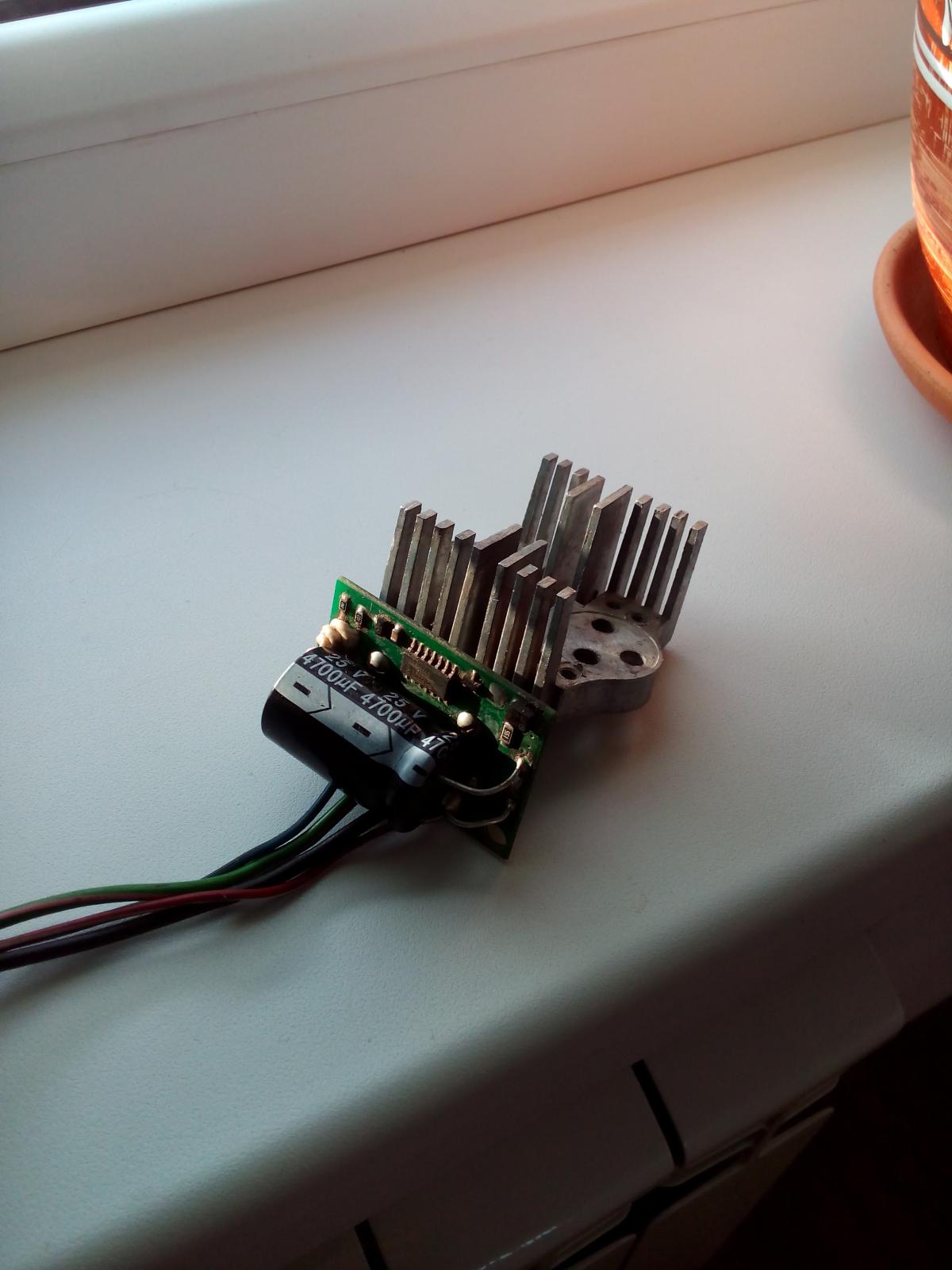

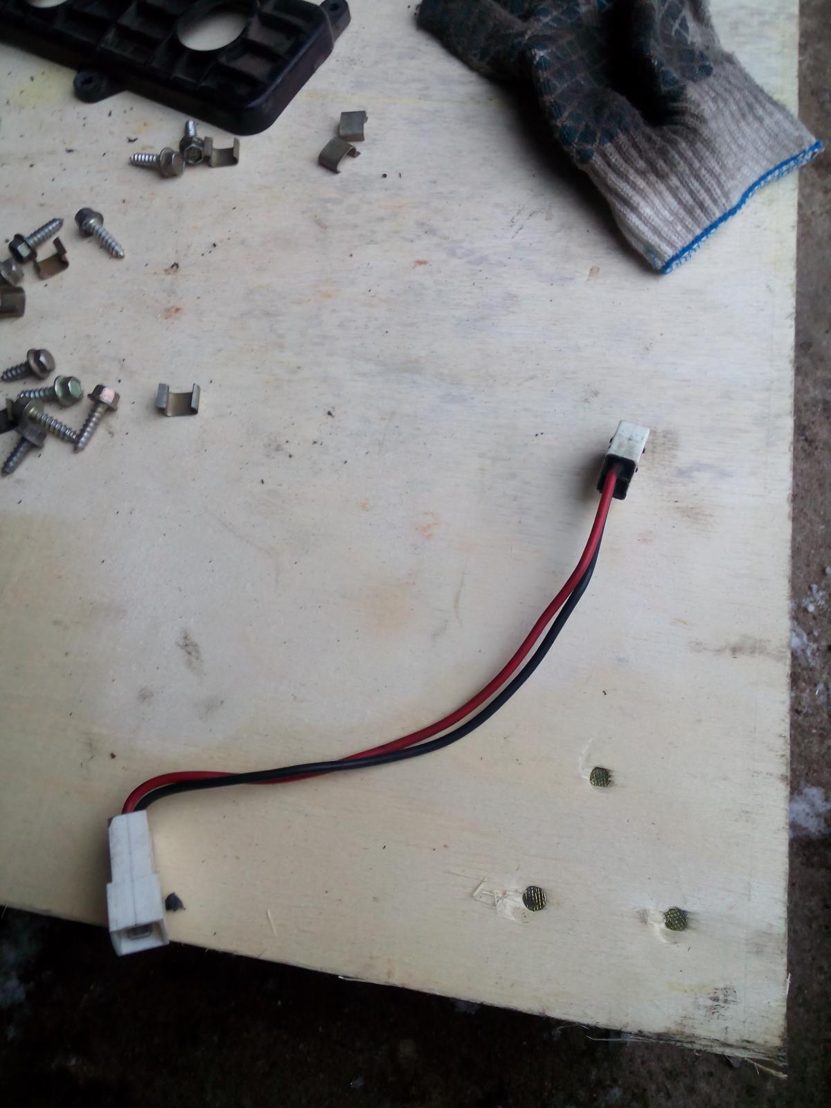

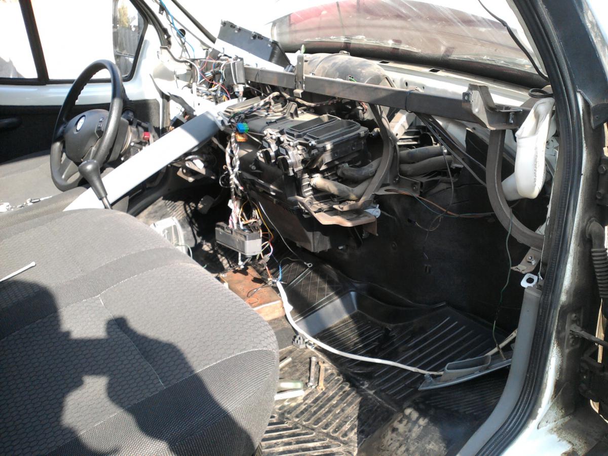

Опять пришлось разбирать печку. Как же я ненавижу конструкторов Газели Бизнес. Перестал работать вентилятор, постучишь по панели заработал и все реже и реже начинает работать. Где то пропадает контакт. Оказалось что разъем который находиться у моторчика забился пылью и стал окисляться. Переделал выход провода, убрал маленький удлинитель, теперь разъем находиться снаружи корпуса. Еще окислилась плата управления оборотами, тоже поставил ее под панелью прикрепив дополнительно радиаторы. Радиаторы не должны касаться массы, ставил на текстолитовой пластинке.

Дивьян,радиаторы конечно хорошо,но люди куллеры от компов ставят. Изменено пользователем Alex030569
Дивьян
Люди, опять какие то люди. Сегодня ездил несколько часов по городу с постоянно включенной печкой на средних оборотах, радиаторы даже не нагрелись.
Alex030569
Дивьян,почитай,может пригодится https://www.drive2.ru/l/2007461/ Изменено пользователем Alex030569
Дивьян
Там родные маленькие радиаторы, которым нужен обдув, вот он кулер и поставил. Я поставил большие радиаторы, которых вполне хватает, вот и вся разница. Только кулер может выйти из строя, а радиаторы не могут.
