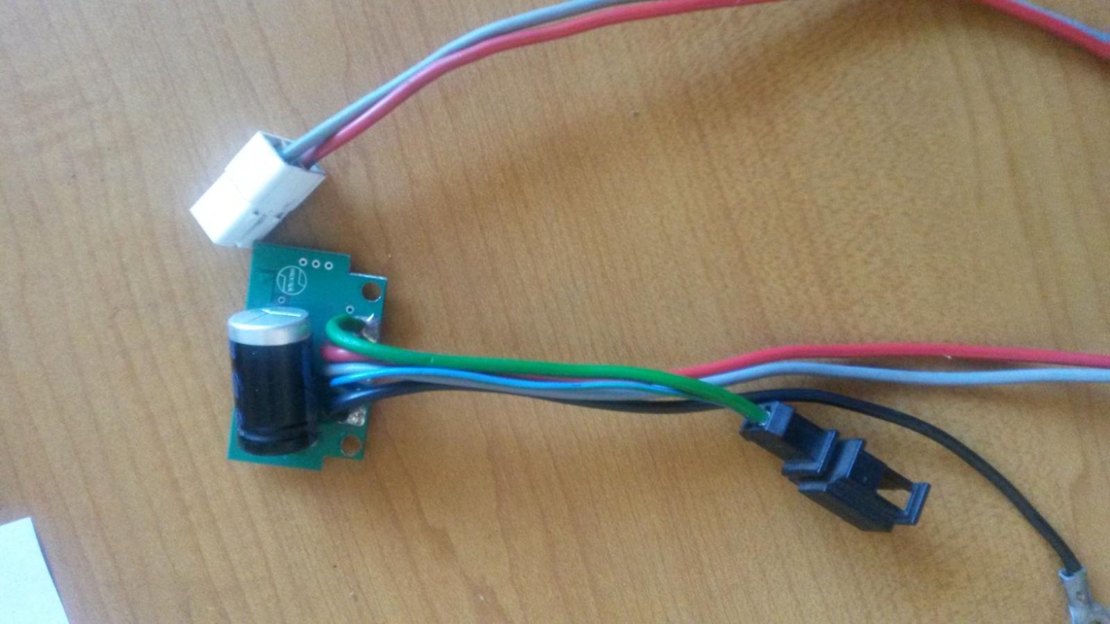

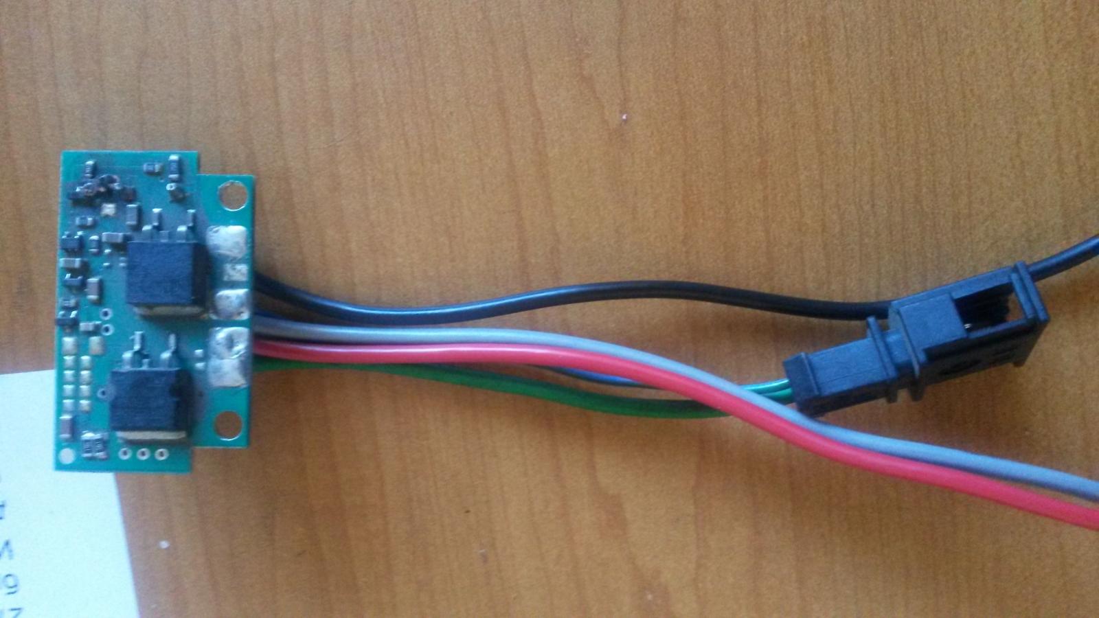

Serg-Zmuh 0 Опубликовано 19 августа, 2016 Ребят всех приветствую ! Зарегистрировался у вас на форуме чтоб помощи попросить :) Ситуация такая : мой друг работает завгаром на станции скорой помощивот просит меня помочь с печкой ихней ,они разобрали торпеду и вытащили вотэтот драйвер управления вентилятора печки ,фото прикрепил а глюки начались это - дворники вместе с печкой работали ну и т.д.явно где-то массы общей нет...Я сам еще своими глазами и руками не щупал ,собираюсь поковыряться.я сам автолэлектрик немного :) а вот с этим блочком - думаю это следствие того что пропадала масса ,внимание вопрос:что там на фото могло отгореть или может у кого есть схема драйвера этогохочу попытаться отремонтировать новый такой они заказали - но придет он через месяц в нашу деревню . С уважением ,Сергей Поделиться сообщением Ссылка на сообщение Поделиться на другие сайты
Alex030569 7 119 Опубликовано 20 августа, 2016 Ребят всех приветствую ! Зарегистрировался у вас на форуме чтоб помощи попросить :) Ситуация такая : мой друг работает завгаром на станции скорой помощивот просит меня помочь с печкой ихней ,они разобрали торпеду и вытащили вотэтот драйвер управления вентилятора печки ,фото прикрепил а глюки начались это - дворники вместе с печкой работали ну и т.д.явно где-то массы общей нет.Я сам еще своими глазами и руками не щупал ,собираюсь поковыряться.я сам автолэлектрик немного :) а вот с этим блочком - думаю это следствие того что пропадала масса ,внимание вопрос:что там на фото могло отгореть или может у кого есть схема драйвера этого20160819_60.jpgхочу попытаться отремонтировать новый такой они заказали - но придет он через месяц в нашу деревню .. 1.jpg2.jpgС уважением ,СергейЭто старого образца,без радиатора они.Выкинь его и поставь новый,они идут с большими радиаторами. Поделиться сообщением Ссылка на сообщение Поделиться на другие сайты
Serg-Zmuh 0 Опубликовано 20 сентября, 2016 В общем продолжение.пришло им вот такое управление :( без радиатора почемуто ,там уже на микрухе контролерфотки щаз не могу выложить ,только завтрано опишу так :там одна фишка с 4-мя проводами черный,желт-зел,серый-черн,красныйна фишке наклейка "блок газ31105 регулировки скорости отопителя"все подцепил вроде правильно .но выяснилось что блок управления начинает моргать подсветкой при вкл зажигания и нет символов ,фишку подергал на управлении туду-сюда ,появляются символы продолжает мерцать подвсетка на нажатия не реагирует- управления не работает ,гдето явно нет контакта ..короче фиг знает ,управление живое нет ,проверить наверняка нет возможности ,донора нетуможет оно и целое ,а могло оно сдохнуть от того что контролер погорел ? Поделиться сообщением Ссылка на сообщение Поделиться на другие сайты
Toyota007 2 891 Опубликовано 20 сентября, 2016 Serg-Zmuh, Реле регуляторов несколько типов под разные блоки управления печкой,возможно вам прислали релюху не под ваш блок.Так теперь главное,релюхи горят от сырости,снега.Они ни чем не защищены.Ставьте фильтр салона уйдет проблема сгорания релюх... Поделиться сообщением Ссылка на сообщение Поделиться на другие сайты
Crady 8 673 Опубликовано 20 сентября, 2016 Ставьте фильтр салона уйдет проблема сгорания релюх.полиуретаовый лак в помощь!плата покрывается,сушится,и хоть в воду макай Поделиться сообщением Ссылка на сообщение Поделиться на другие сайты

Serg-Zmuh 0 Опубликовано 20 сентября, 2016 Serg-Zmuh, Реле регуляторов несколько типов под разные блоки управления печкой,возможно вам прислали релюху не под ваш блок.Так теперь главное,релюхи горят от сырости,снега.Они ни чем не защищены.Ставьте фильтр салона уйдет проблема сгорания релюх.а этот подойдет ? а то я уже фишку обрезал :blink: Поделиться сообщением Ссылка на сообщение Поделиться на другие сайты
