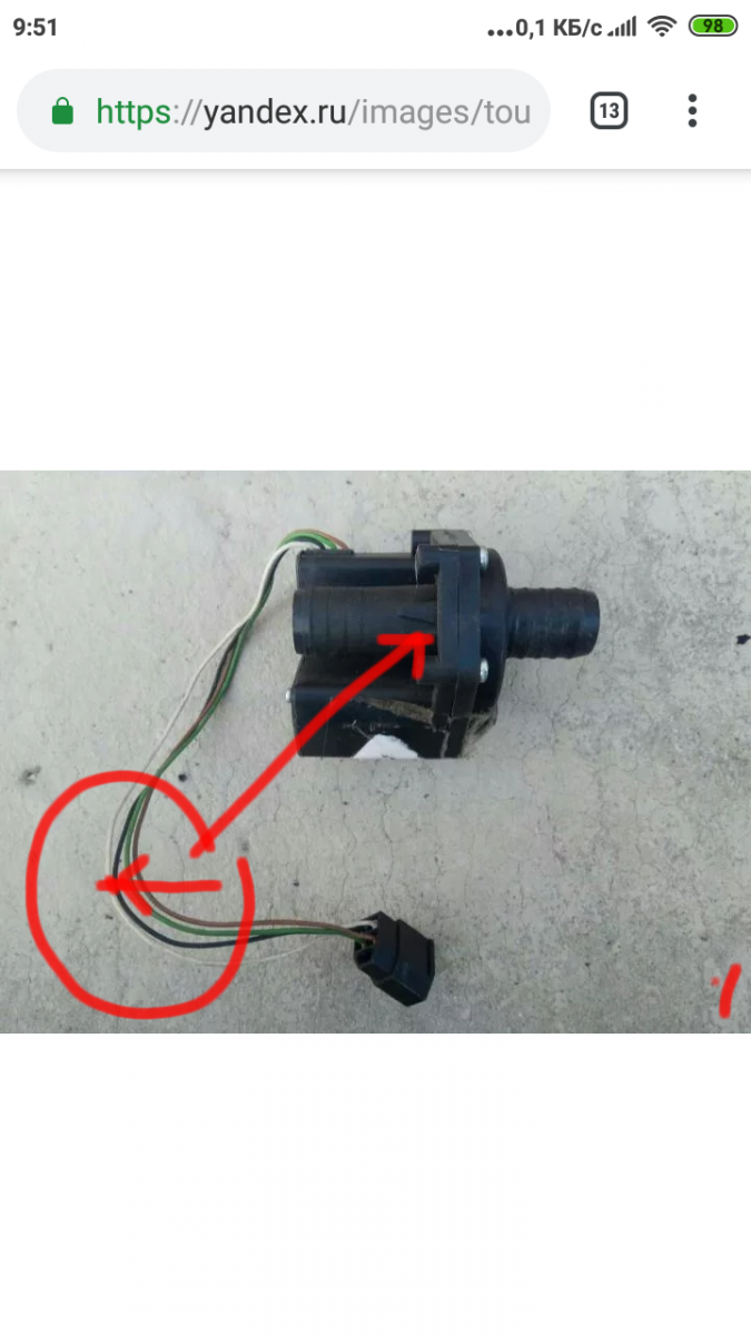

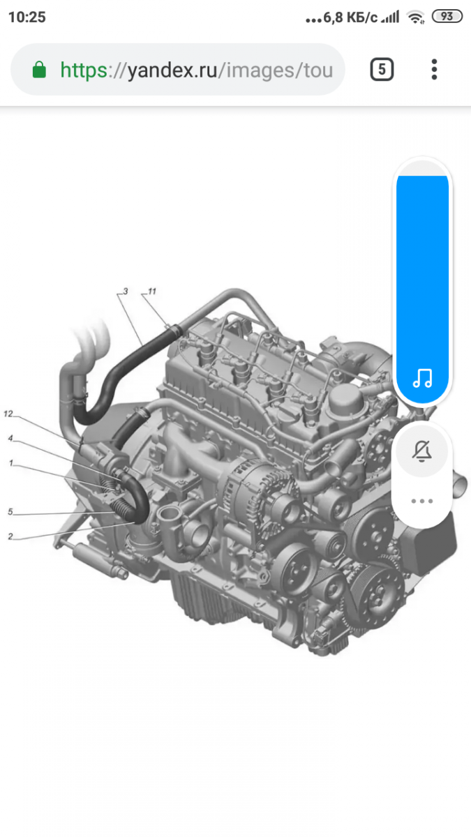

Crady 8 669 Опубликовано 12 июля, 2019 Думаю по тому,который с помпы идёт,она должна заходить в печку?да.в разрыве шланга ПЕРЕД печкой.то есть на выходе с мотора.Вот на этой схеме кран стоит развернутым на 180 градусов.Screenshot_2019-07-12-21-34-08-914_com.android.chrome.pngэто просто картинка.но в принципе кран с 2 выводами это просто затычка,как удобно можно ставить.хоть в какую сторону. Поделиться сообщением Ссылка на сообщение Поделиться на другие сайты
газель2005 2 711 Опубликовано 12 июля, 2019 (изменено) который с помпы идёт,она должна заходить в печку?Все наоборот.С блока идет самая горячая жидкость в радиатор отопителя,а в помпу качает охлажденную жидкость с радиаторов.Даже в отопление насос ставят на обратку.К тому же сейчас есть безсальниковый кран лузар.Сам все не куплю,а то вместо мотора у меня там саморез вкручен. :D Изменено 12 июля, 2019 пользователем газель2005 1 Поделиться сообщением Ссылка на сообщение Поделиться на другие сайты
Алексей Ф. 9 794 Опубликовано 13 июля, 2019 На УМЗ помпа гонит ОЖ в блок , оттуда ОЖ возвращается через ГБЦ в корпус термостата , дальше через кран идет в отопитель и возвращается в помпу.На кране один вход и два выхода , при перекрытии выхода на отопитель ОЖ идет через доп шланг и тройник напрямую в обратку на термостат. На УМЗ циркуляция через печку заменяет "малый круг" , поэтому её нельзя перекрывать.У брата на авто с Камминз обычный кран - вход и выход и на нем нарисована стрелка направления потока ОЖ. Поделиться сообщением Ссылка на сообщение Поделиться на другие сайты

Alex030569 6 763 Опубликовано 13 июля, 2019 (изменено) У брата на авто с Камминз обычный кран - вход и выход и на нем нарисована стрелка направления потока ОЖ.Это направление потока? Если да,то движение с права на лево,так? Тогда не вяжется с версией,что там где моторчик и плата,это вход. Изменено 13 июля, 2019 пользователем Alex030569 Поделиться сообщением Ссылка на сообщение Поделиться на другие сайты

Alex030569 6 763 Опубликовано 13 июля, 2019 (изменено) Crady,ты мне про версию входа разъясни.Почему стрелка на кранике говорит,что это выход? А по твоим словам это вход,ну или по замыслу конструкторов. Изменено 13 июля, 2019 пользователем Alex030569 Поделиться сообщением Ссылка на сообщение Поделиться на другие сайты
Crady 8 669 Опубликовано 13 июля, 2019 Это направление потока? Если да,то движение с права на лево,так? Тогда не вяжется с версией,что там где моторчик и плата,это вход.PicsArt_07-13-09.55.26.pngвот 3х ходовой крангде одиночный патрубок это ВХОД,где два,это выходы.на твоей картинке просто кран перекрывашка.открыто - закрыто.его как удобно можно ставить.единственное при установке как ты смотришь по типу той "стрелочки" возрастёт усилие открытия.так как перекрывающий пятак будет потоком прижимать к корпусу.опять таки за счёт того что там есть свободный ход,при другой установке его потоком чуть отжимать будет,при долгой езде по трассе,возможно и печка нагреваться будет.я бы посоветовал,ну для себя любимого,поставить кран от ино.электро,если нет желания с вакуумом заморачиваться.к примеру что то вот такое.да,не спорю при установке мороки чуть больше.но вот работают они лучше.с нашими кранами к сожалению срок службы может быть от нескольких дней,до нескольких лет.пойди угадай при покупке.ну или вот вариант,от китайца.как бы картинки первые попавшиеся,что можно приколхозить.есть и 3х ходовые,они чаще встречаются.по ценам примерно как кран газелевский.вконце концов если просто перекрывашка,то и сантехнику можно поставить.да в ручную открывать,но как бы там его и сломать надо сильно постараться.единственное что с ауди и бмв в нутрях как правило керамическая начинка.и плотней перекрывают,и не закусывают от температур.а,да картинка где от А8 кран,там по сути 2 крана в одном корпусе.может кому и понадобиться для творчества и такое. Поделиться сообщением Ссылка на сообщение Поделиться на другие сайты
Alex030569 6 763 Опубликовано 13 июля, 2019 (изменено) Перевернул краник,поставил как на этой схеме и все заработало.Если печка выключена,то и оба патрубка холодные.Значит конструктора ошиблись на счёт входа. Изменено 13 июля, 2019 пользователем Alex030569 Поделиться сообщением Ссылка на сообщение Поделиться на другие сайты
Crady 8 669 Опубликовано 13 июля, 2019 .Значит конструктора ошиблись на счёт входаэто так собраны эти краники.если его поставить входом,то шайбу которая закрывает чуть отжимает потоком.наоборот,то шайбу прижимает потоком.насколько сильно,зависит от зазоров которые получились при сборке.до 1 мм может гулять. Поделиться сообщением Ссылка на сообщение Поделиться на другие сайты
Alex030569 6 763 Опубликовано 13 июля, 2019 это так собраны эти краники.если его поставить входом,то шайбу которая закрывает чуть отжимает потоком.наоборот,то шайбу прижимает потоком.насколько сильно,зависит от зазоров которые получились при сборке.до 1 мм может гулять.Хм,а стрелка на корпусе? Поделиться сообщением Ссылка на сообщение Поделиться на другие сайты
Crady 8 669 Опубликовано 13 июля, 2019 Хм,а стрелка на корпусе?эта часть заменяема со многими другими вариантами этих кранов.так что это часть отливки,не более.что надо,то и собирают из того что есть.иногда даже маркировка не соответствует тому что в руках держишь.маркировка зацарапана и подписано маркером. это к сожалению такие реалии у нас. Поделиться сообщением Ссылка на сообщение Поделиться на другие сайты
