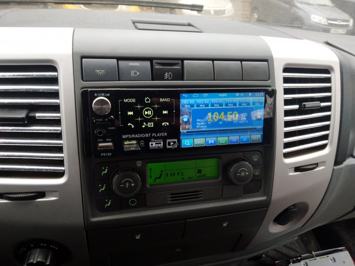

slavvva1971 4 Опубликовано 10 декабря, 2019 заметил,что в ноги перестал дуть воздух из печки,дует только вверх и в лицо,в лицо регулируется,моторчик работает а вот ноги и стекло сердопривод не жужжит и заслонка стоит на месте,открутил нижнею крышку и получил доступ к одному из электромоторчиков заслонки а вот ещё один,наверное как раз на ноги и стекло находится выше,подскажите как до него добраться,хочу скинуть и вставить разъёмы,может поможет Поделиться сообщением Ссылка на сообщение Поделиться на другие сайты
Toyota007 2 891 Опубликовано 10 декабря, 2019 31 минуту назад, slavvva1971 сказал: заметил,что в ноги перестал дуть воздух из печки,дует только вверх и в лицо,в лицо регулируется,моторчик работает а вот ноги и стекло сердопривод не жужжит и заслонка стоит на месте,открутил нижнею крышку и получил доступ к одному из электромоторчиков заслонки а вот ещё один,наверное как раз на ноги и стекло находится выше,подскажите как до него добраться,хочу скинуть и вставить разъёмы,может поможет Сними нижнею бороду у торпеды бизнес,та,что рядом с рычагом кпп по центру.Она отдельно снимается,там три сервомотора.У них есть длинные тяги,тяги отстегиваются,через них поймешь какая тяга регулирует в ноги потоком,моторы так же меняются без проблем. Поделиться сообщением Ссылка на сообщение Поделиться на другие сайты
slavvva1971 4 Опубликовано 11 декабря, 2019 8 часов назад, Toyota007 сказал: Сними нижнею бороду у торпеды бизнес,та,что рядом с рычагом кпп по центру.Она отдельно снимается,там три сервомотора.У них есть длинные тяги,тяги отстегиваются,через них поймешь какая тяга регулирует в ноги потоком,моторы так же меняются без проблем. Я же написал,что снял нижнюю большую крышку но там открылся только один мотор а остальные находятся выше на уровне прикуривателей или выше,как к ним добраться? Поделиться сообщением Ссылка на сообщение Поделиться на другие сайты
slavvva1971 4 Опубликовано 11 декабря, 2019 1 час назад, slavvva1971 сказал: Я же написал,что снял нижнюю большую крышку но там открылся только один мотор а остальные находятся выше на уровне прикуривателей или выше,как к ним добраться? Интересно,что сегодня с утра при включении зажигания заслонки заработали и перевелись в режим обдува в ноги,сейчас боюсь трогать вдруг снова заклинит Поделиться сообщением Ссылка на сообщение Поделиться на другие сайты
ласточка 165 264 Опубликовано 11 декабря, 2019 Походу,у тебя на сервоприводах контакт плохой,такая беда еще бывает с заслонкой(зима лета),тоже контакты окисляются,этот сервопривод стоит над педалью газа Поделиться сообщением Ссылка на сообщение Поделиться на другие сайты
slavvva1971 4 Опубликовано 11 декабря, 2019 7 минут назад, ласточка 165 сказал: Походу,у тебя на сервоприводах контакт плохой,такая беда еще бывает с заслонкой(зима лета),тоже контакты окисляются,этот сервопривод стоит над педалью газа Около педали газа знаю,переодически с него фишки снимаю и вставляю,что бы заслонка заработала,в прошлую зиму вообще фишки на всю зиму снял,что бы заслонка не двигалась из за глюка блока управления,меня интересует как добраться до моторчика заслонки которая на ноги и стекло идет Поделиться сообщением Ссылка на сообщение Поделиться на другие сайты
ласточка 165 264 Опубликовано 11 декабря, 2019 это не подскажу,не сталкивался,хотя и снимал нижнюю бороду,но сейчас уже не помню как там чего стоит Поделиться сообщением Ссылка на сообщение Поделиться на другие сайты
соболевич 2 089 Опубликовано 11 декабря, 2019 2 часа назад, slavvva1971 сказал: Интересно,что сегодня с утра при включении зажигания заслонки заработали и перевелись в режим обдува в ноги,сейчас боюсь трогать вдруг снова заклинит Блоки управления на Бизнесе живут своей жизнью, особенно в сырую погоду. Поделиться сообщением Ссылка на сообщение Поделиться на другие сайты
Toyota007 2 891 Опубликовано 11 декабря, 2019 3 часа назад, slavvva1971 сказал: Интересно,что сегодня с утра при включении зажигания заслонки заработали и перевелись в режим обдува в ноги,сейчас боюсь трогать вдруг снова заклинит Тогда сними всю эту серебристую центральную часть.Она не сложно снимается.Через эту дыру ты к этим моторам попадешь без проблем. Сейчас посмотрел фотки разобранной торпеды,ни фига ты к этим моторам не попадаешь.Получаем или торпеду снимать полностью,или с низу как то изголятся придется. Поделиться сообщением Ссылка на сообщение Поделиться на другие сайты
slavvva1971 4 Опубликовано 11 декабря, 2019 1 час назад, Toyota007 сказал: Тогда сними всю эту серебристую центральную часть.Она не сложно снимается.Через эту дыру ты к этим моторам попадешь без проблем. Сейчас посмотрел фотки разобранной торпеды,ни фига ты к этим моторам не попадаешь.Получаем или торпеду снимать полностью,или с низу как то изголятся придется. Мне кажется с нижнего бардачка можно будет др моторчика достать,надеюсь он не сложно вынимается 1 Поделиться сообщением Ссылка на сообщение Поделиться на другие сайты
