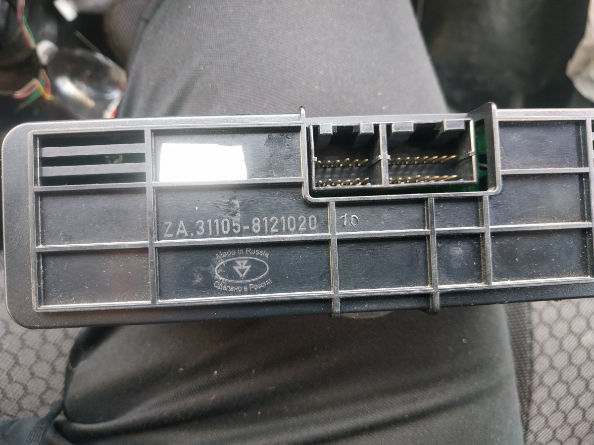

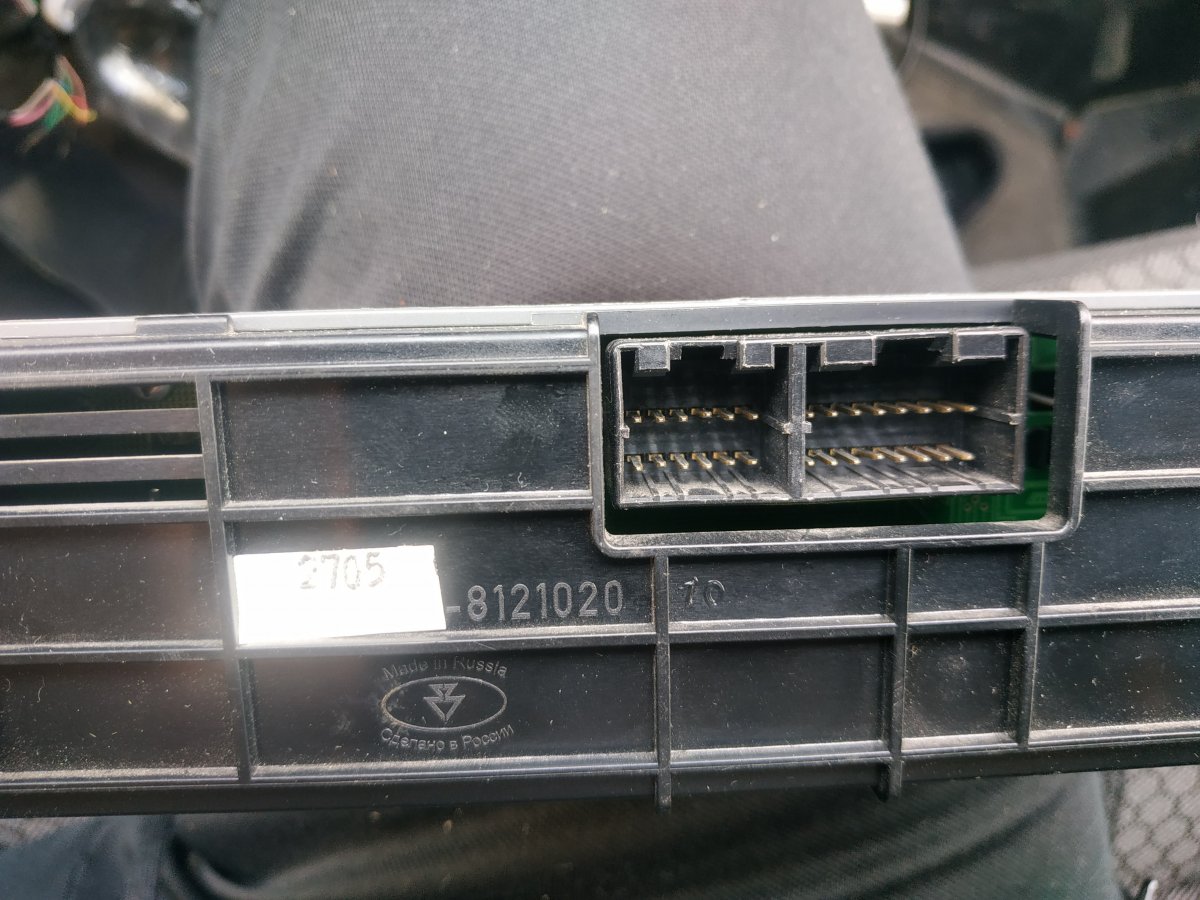

Владимир 23 500 Опубликовано 12 марта, 2020 Только что, Crady сказал: волговский?есть ещё? Не понятно какой. Работает все как надо. На волговском 2 мотора с обратной связью, а на газели 3. Человек купил себе на Волгу, сказал не работает, а на газеле проверяли работает. Спаял датчики температуры, заработало все. Только auto не работает. Номер был газелевский наклеен А под ним волговский Поделиться сообщением Ссылка на сообщение Поделиться на другие сайты

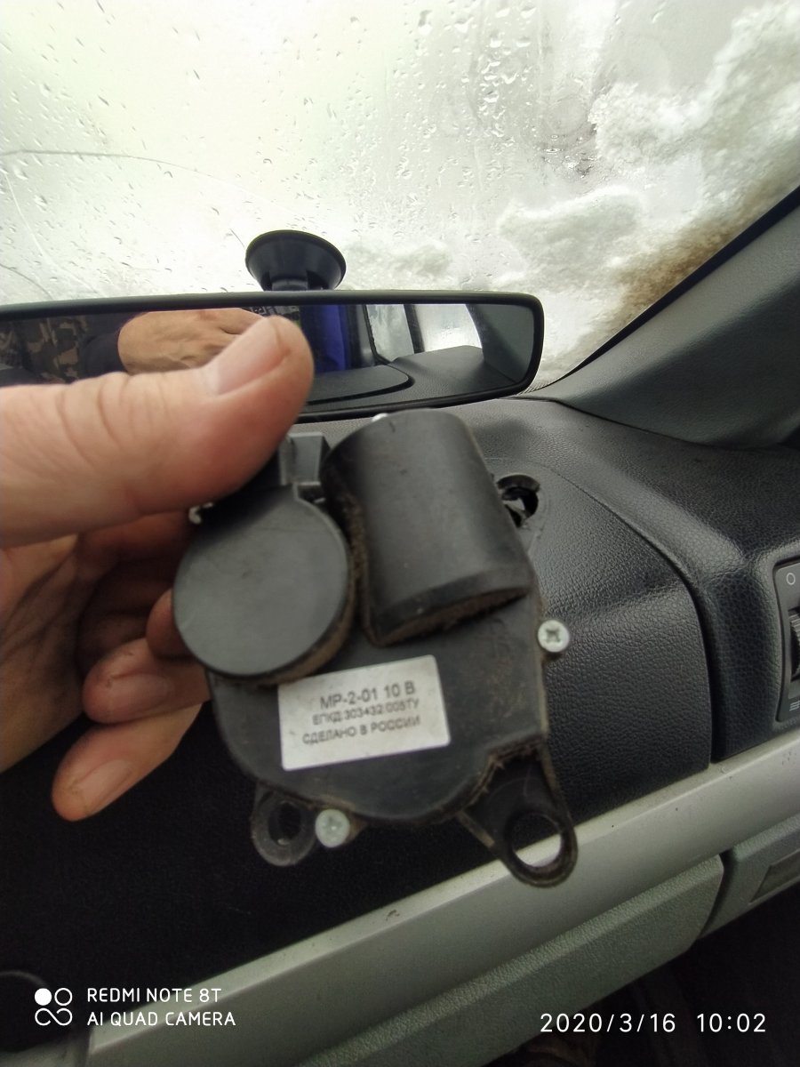

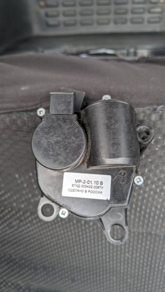

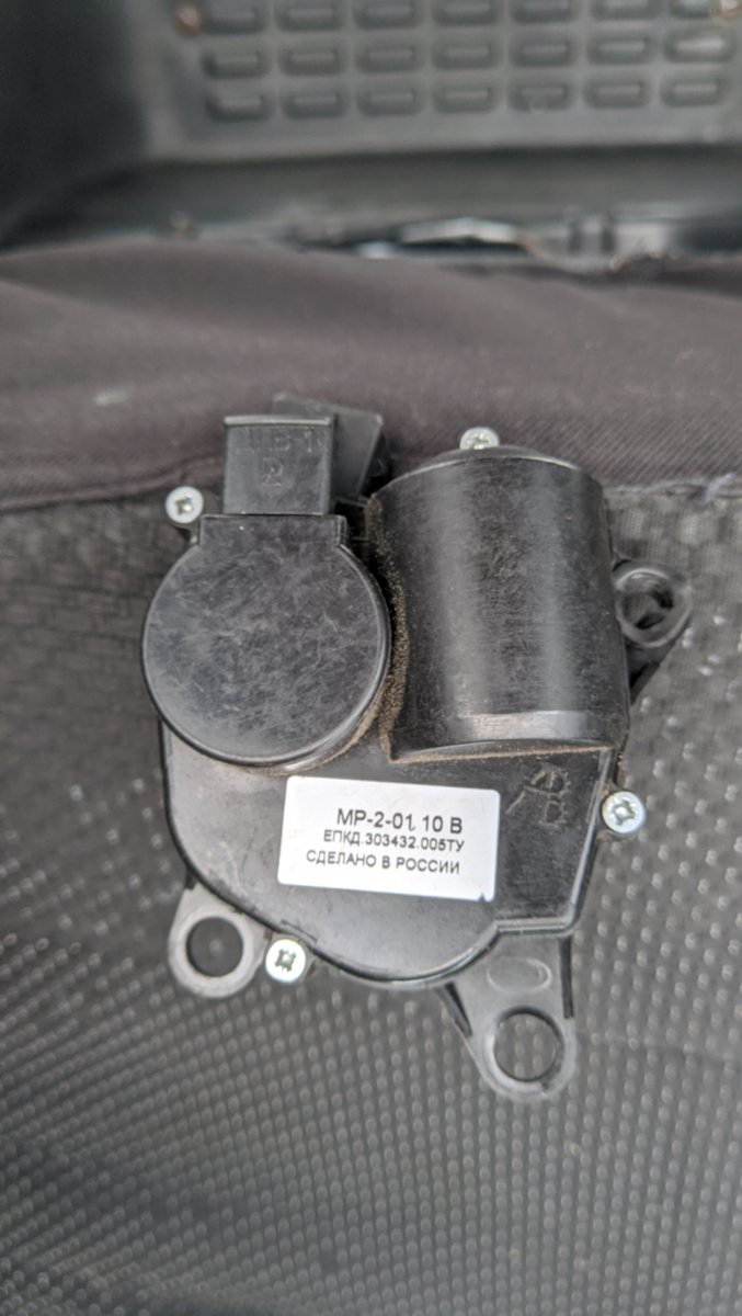

Vovka31 514 Опубликовано 13 марта, 2020 Я его разобранный не фоткал, но вот снятый сфоткал. Чтоб модификацию потом посмотреть в интернете. Фотка осталась вот. Производитель ООО Восток-Амфибия г.Чистополь. Но в деталях машин продаются другого производителя. Поделиться сообщением Ссылка на сообщение Поделиться на другие сайты
Alex030569 6 769 Опубликовано 13 марта, 2020 (изменено) 11 минут назад, Vovka31 сказал: Я его разобранный не фоткал, но вот снятый сфоткал. Чтоб модификацию потом посмотреть в интернете. Фотка осталась вот. Спасибо! Будем доставать и ремонтировать. Чистополь? Так это в 140 км от меня.Надо заказать,там у меня много друзей газелистов. Изменено 13 марта, 2020 пользователем Alex030569 Поделиться сообщением Ссылка на сообщение Поделиться на другие сайты

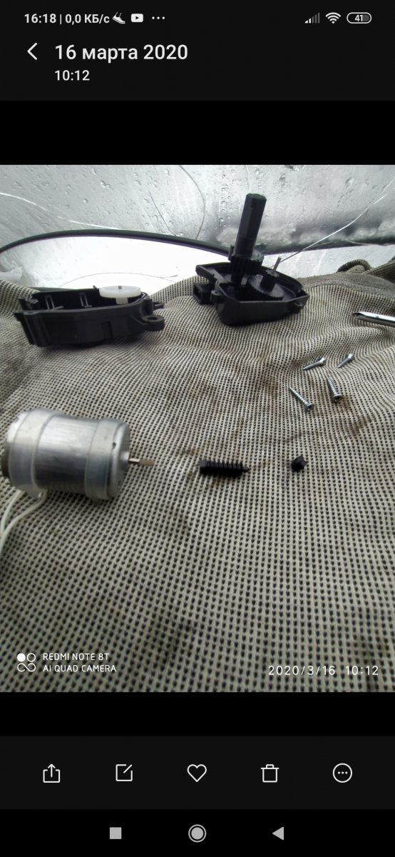

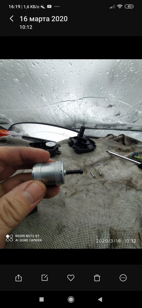

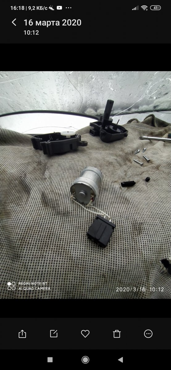

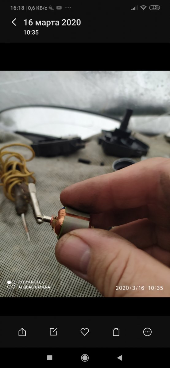

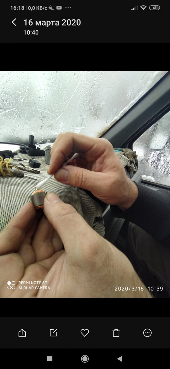

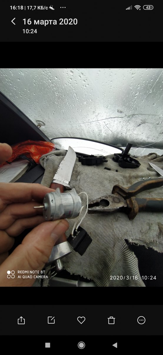

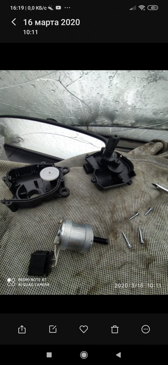

Alex030569 6 769 Опубликовано 16 марта, 2020 Победил я этот моторчик.Только чистил контакты пастой ГОИ. Сложность была в установке этого мото редуктора на место. Блин,не даёт вставить все фото. Поделиться сообщением Ссылка на сообщение Поделиться на другие сайты
Alex030569 6 769 Опубликовано 16 марта, 2020 Развальцевать то же не так просто этот моторчик,но справился.Теперь все работает! 1 Поделиться сообщением Ссылка на сообщение Поделиться на другие сайты
Vovka31 514 Опубликовано 16 марта, 2020 24 минуты назад, Alex030569 сказал: Развальцевать то же не так просто этот моторчик,но справился.Теперь все работает! Та же болезнь? Щетки подгорели? Поделиться сообщением Ссылка на сообщение Поделиться на другие сайты

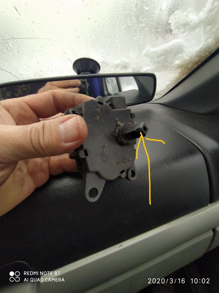

Alex030569 6 769 Опубликовано 16 марта, 2020 (изменено) 6 минут назад, Vovka31 сказал: Та же болезнь? Щетки подгорели? Да,щетки-пластинки.Подгоревшее место видно хорошо.Наждачку 2000 не нашел.Поэтому полирнул пастой ГОИ,можно было и зубной пастой. Очень долго пытался вставить редуктор в панель печки.На квадрате редуктора есть спиленные угол,ставится в одном положении. @Vovka31 спасибо тебе огромное за помощь!!!! Изменено 16 марта, 2020 пользователем Alex030569 Поделиться сообщением Ссылка на сообщение Поделиться на другие сайты

Vovka31 514 Опубликовано 17 марта, 2020 18 часов назад, Alex030569 сказал: Очень долго пытался вставить редуктор в панель печки.На квадрате редуктора есть спиленные угол,ставится в одном положении. Я тоже видел этот срез. Но так и не понял для чего он. В квадрате в заслонке куда он вставляется вроде нету срезов. Когда моторедуктор сдергиваешь, заслонка падает в закрытое положение. Я потом моторедуктор перед тек как вставить на место, накидываю фишки, перевожу его в положение закрыто, но он при этом не совпадает, приходится потом дергать его на открытие чтоб совпали болты и квадрат. Зато так есть уверенность, что заслонка точно закрывается до конца. Лучше пусть чутка не откроется до конца, чем зимой когда моторедуктор выбрал свой свободный ход, а заслонка не дошла до конца. Поделиться сообщением Ссылка на сообщение Поделиться на другие сайты
