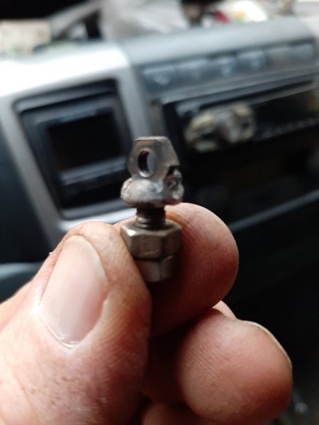

lostmedia 370 Опубликовано 8 ноября, 2020 (изменено) Перестало дуть в ноги с водительской стороны. Вскрытие показало, что сломался фиксатор тяги на рычаге заслонки. Пришлось немного сколхозить. Изменено 8 ноября, 2020 пользователем lostmedia Поделиться сообщением Ссылка на сообщение Поделиться на другие сайты
L2140 1 901 Опубликовано 8 ноября, 2020 1 час назад, lostmedia сказал: немного сколхозить. резьбовая поверхность съест ось ? Поделиться сообщением Ссылка на сообщение Поделиться на другие сайты
lostmedia 370 Опубликовано 8 ноября, 2020 (изменено) @L2140 , думаю, на мой век хватит. Да, съедать будет не ось, а отверстие. Изменено 8 ноября, 2020 пользователем lostmedia Поделиться сообщением Ссылка на сообщение Поделиться на другие сайты
