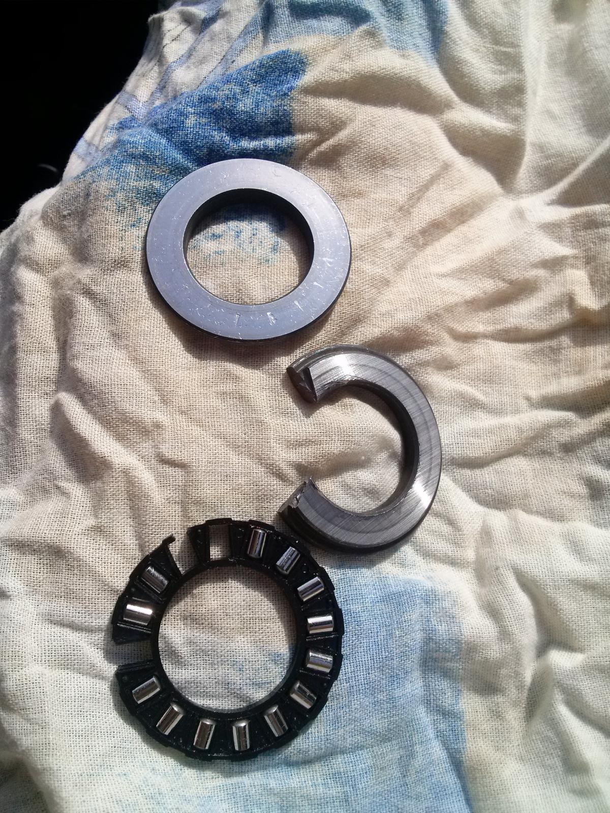

Дмитрий Валдай 0 Опубликовано 25 июня, 2015 Я думаю что это насос у меня тоже тяжеловатый руль хотя гур я перебирал можно попробовать масло погуще только марку такого масла я незнаюПоделись, как перебрал гур? Снял крышку верхнюю, гура, поменять сальник.Поменял. Начал обратно ставить крышку. Закручиваю, крышка не садится до конца в посадочное место. При этом зажимает вал (не крутится). Снимал раз 5 крышку, безрезультатно. На 5 раз начал заворачивать болты и что-то внутри хрустнуло (металлический такой щелчок, что-то обломилось). Поделиться сообщением Ссылка на сообщение Поделиться на другие сайты
Валдай22rus 41 Опубликовано 27 июня, 2015 Зря снимал сальник и так заменить можно, крышка не садится потому что вал крутанул при снятой крышке и он вышел из подшипника заднего, теперь тебе лучше снять весь гур и открутить заднюю крышку она с двумя пазами, потом если подш целый поставить его на вал и крышку назад закрути вал только не крути, далее собирай переднюю крышку и задней регулируй натяг подшипников, вал не должен быть зажат и люфтить тоже не должен.Да и, если не нашел что хрустнуло разбирай весь гур. Поделиться сообщением Ссылка на сообщение Поделиться на другие сайты
Дмитрий Валдай 0 Опубликовано 29 июня, 2015 Зря снимал сальник и так заменить можно, крышка не садится потому что вал крутанул при снятой крышке и он вышел из подшипника заднего, теперь тебе лучше снять весь гур и открутить заднюю крышку она с двумя пазами, потом если подш целый поставить его на вал и крышку назад закрути вал только не крути, далее собирай переднюю крышку и задней регулируй натяг подшипников, вал не должен быть зажат и люфтить тоже не должен.Да и, если не нашел что хрустнуло разбирай весь гур.Я сломал подшипник-вот он металлический хруст.Они вообще в природе продаются? ни номеров на нем.ю ничего нет. Состоит из 4-х частей. Поделиться сообщением Ссылка на сообщение Поделиться на другие сайты
RA3QBJ 586 Опубликовано 29 июня, 2015 Я сломал подшипник-вот он металлический хруст.Они вообще в природе продаются? ни номеров на нем.ю ничего нет. Состоит из 4-х частей.Выбрось , купи новый ГУР , жизнь одна , можете и чужую прихватить . 1 Поделиться сообщением Ссылка на сообщение Поделиться на другие сайты
Михаил Сычиков 39 Опубликовано 29 июня, 2015 Я сломал подшипник-вот он металлический хруст.Они вообще в природе продаются? ни номеров на нем.ю ничего нет. Состоит из 4-х частей.Это который: ролики в пластмассовом сепараторе? Поделиться сообщением Ссылка на сообщение Поделиться на другие сайты
Дмитрий Валдай 0 Опубликовано 30 июня, 2015 Это который: ролики в пластмассовом сепараторе?да. Четвертая часть конусообразная, не было при мне. Езжу, ищу что-то подобное по сервисам и магазинам. Не найду, придется покупать новый гур. Поделиться сообщением Ссылка на сообщение Поделиться на другие сайты
Валдай22rus 41 Опубликовано 30 июня, 2015 У него номера нет потому что он поступает только на завод по их заказам и чертежам, в свободной продаже их не найти, колхозить что либо другое не советую, лучше разорится на новый гур . И впредь прежде чем что то разбирать лучше спросить - дешевле выйдет. 1 Поделиться сообщением Ссылка на сообщение Поделиться на другие сайты
Михаил Сычиков 39 Опубликовано 30 июня, 2015 да. Четвертая часть конусообразная, не было при мне. Езжу, ищу что-то подобное по сервисам и магазинам. Не найду, придется покупать новый гур. Я тоже по незнанию ломал пластмассовый сепаратор. На ГУР газели есть, а на Валдайский нигде не мог найти. Случайно увидел(сепаратор+ролики, пришлось немного обтачивать сепаратор снаружи и ролики там немного меньше.) в магазине для иномарок (от ГУРа какого-то МАНа 5-ти тонника). Купил его, хотя продавец говорил что лежит он на витрине уже несколько лет. После замены прошло наверное 3 года. Пока работает. Поделиться сообщением Ссылка на сообщение Поделиться на другие сайты

Дмитрий Валдай 0 Опубликовано 2 июля, 2015 Доброго времени суток. С подшипника маркировкой 9105 подходит только сепаратор. А железные части вытачивал мне хороший токарь из ШХ-15 (шарикоподшипниковая сталь). Если будет другая сталь, то ее может раздавить. и обязательно детали закаливаются в заводских условиях. Из простой стали выточили, собрали гур. на стенде проверили, разобрали по новой и из простой стали раздавило. В итоге мне все сделали, пойду забирать и устанавливать. Поделиться сообщением Ссылка на сообщение Поделиться на другие сайты
