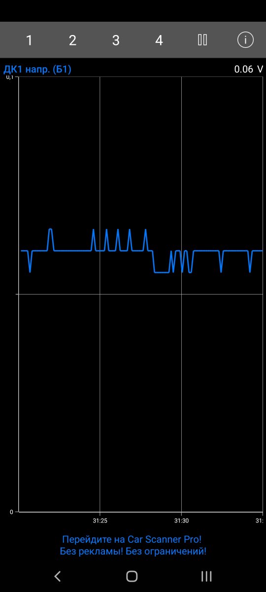

Simon_nsk 1 Опубликовано 1 апреля, 2022 И все таки мне не нравится напряжение на дк1 Поделиться сообщением Ссылка на сообщение Поделиться на другие сайты

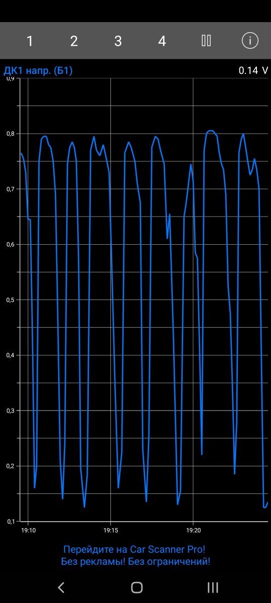

Simon_nsk 1 Опубликовано 19 апреля, 2022 Поделиться сообщением Ссылка на сообщение Поделиться на другие сайты
cxem 121 Опубликовано 20 апреля, 2022 Выложи свой лог, посмотрим Давай мерятся Log -ми Поделиться сообщением Ссылка на сообщение Поделиться на другие сайты
ГАЗЕД 45 Опубликовано 20 апреля, 2022 1. Купить OBDII адаптер. 2. Загрузить в смартфон программу TORQUE. 3.Читаем все, что хотим. Диаграмма норм. работающего ДК - хорошая размашистая "пила" ! Поделиться сообщением Ссылка на сообщение Поделиться на другие сайты
Simon_nsk 1 Опубликовано 21 апреля, 2022 10 часов назад, ГАЗЕД сказал: 1. Купить OBDII адаптер. 2. Загрузить в смартфон программу TORQUE. 3.Читаем все, что хотим. Диаграмма норм. работающего ДК - хорошая размашистая "пила" ! Пила пилой. Но вольтаж пилы то 0.01-0.1 Вроде должно быть от 0.1 до 0.9 Поделиться сообщением Ссылка на сообщение Поделиться на другие сайты
ГАЗЕД 45 Опубликовано 23 апреля, 2022 Да 0,1 - 0,9. Чтобы двигаться дальше нужно иметь ИСПРАВНЫЙ ДК ! Напр. взять с другой машины. Поделиться сообщением Ссылка на сообщение Поделиться на другие сайты
Simon_nsk 1 Опубликовано 24 апреля, 2022 В 21.04.2022 в 02:17, ГАЗЕД сказал: Дк исправный новый. И местами пробовал менять Провод от дк до пина мозгов прозванивал. Сопротивление щупов только показывает Поделиться сообщением Ссылка на сообщение Поделиться на другие сайты

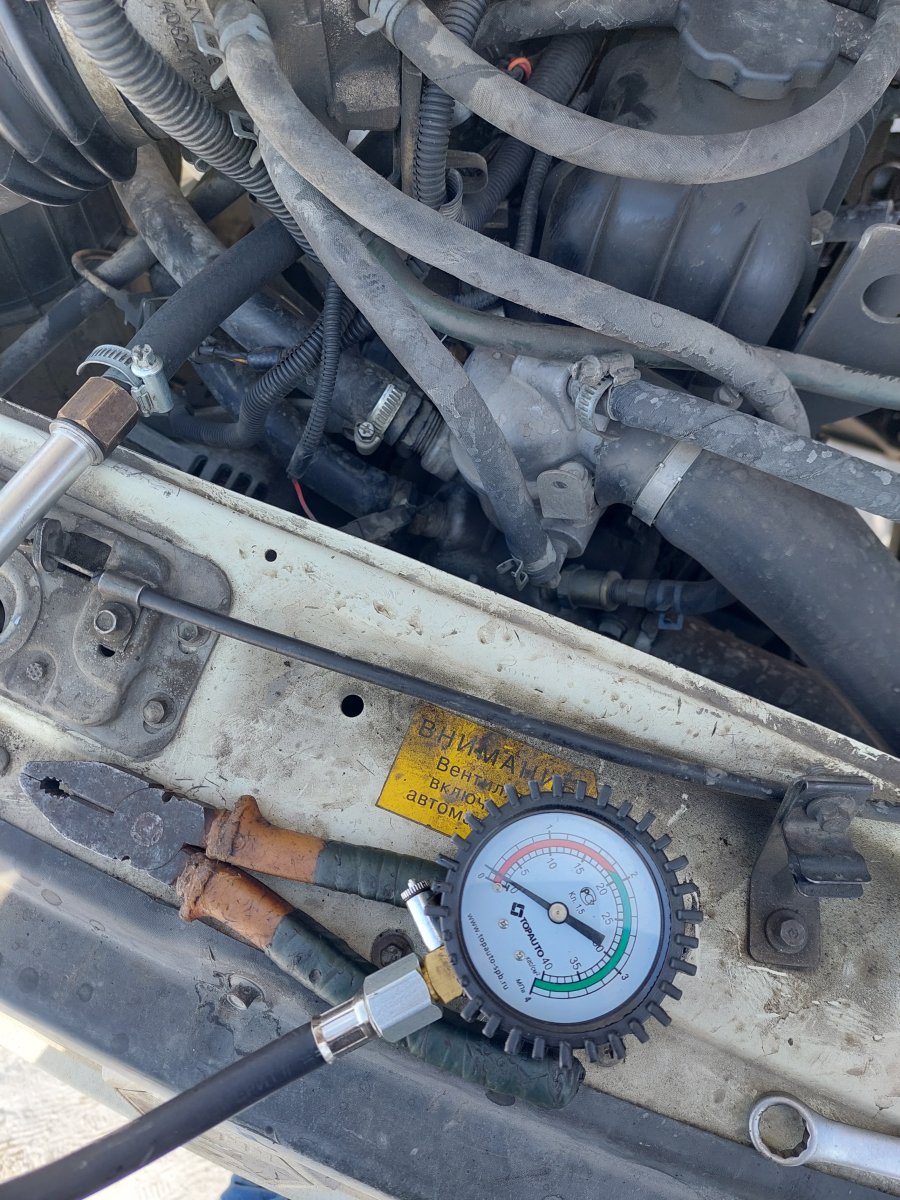

Simon_nsk 1 Опубликовано 26 апреля, 2022 (изменено) Подсоса нет проверял. А причину нашёл. Дело было не в бабине...дальше сами знаете ;) никак не мог подумать на бензонасос т.к. меняли его год назад на новый. В итоге от безысходности дай думаю давление померию... собрал чудо измеритель из компрессометра и переходничков..померил - 1 очко. Купил новый - 6 очков. Поставил и все начало работать хорошо Смущает то что при отключении дтож машина нормально ехала - почему если давления так же не было Изменено 26 апреля, 2022 пользователем Simon_nsk 1 Поделиться сообщением Ссылка на сообщение Поделиться на другие сайты
