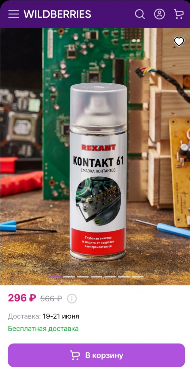

Подскажите про токопроводящую смазку пожалуйста, есть проблема похожего характера

Gazecus59
Спасибо всем кто откликнулся, нашёл на валберис
cxem
Не всё, что блестит золото. Может портить пластмассу и некоторые металлы

20 минут назад, cxem сказал:
Предложите лучше...

1 час назад, Gazecus59 сказал:
Предложите лучше...
https://crcrussia.ru/katalog/crc-kontakt-60/
https://crcrussia.ru/katalog/crc-kontakt-wl/
https://crcrussia.ru/katalog/crc-kontakt-61/
https://crcrussia.ru/katalog/crc-kontakt-701-vaseline/
Пользую лет 8. контакт 60 очень жесткая штука,
всё что зеленое после обработки становится латунным, но
после него надо или вл брызгать или изопропилом, потом
консервировать вазелином.
контакт 61, помягче, но мыть надо после него.
Лучше только локтайт, но и ценник жесть.
https://loctite-shop.ru/product/loctite-sf-7039-ochistitel-elektricheskih-kontaktov-400-ml/
L2140
7 часов назад, Gazecus59 сказал:
Предложите лучше...
Предложить что-то лучше бренда Rexant не очень сложно. Это будет любой глобальный бренд.
5 часов назад, Таракан сказал:
по ощущениям, 7039 только очищает. После него контакты сухие. Т.е. нужно использовать защитный состав. А речь в теме про "токопроводящую смазку" Поэтому, для "бытового" применения целесообразней использовать составы 2в1. Например, LM 7386
