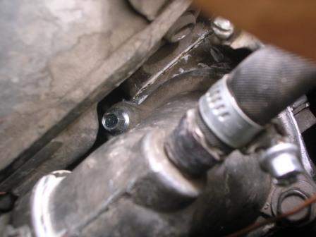

Алексей Ф. 11 110 Опубликовано 27 ноября, 2012 Вчера свечи новые поставил и заменил поставленный весной термостат на 82 , термостатом на 86 (Прамо) - готовлюсь к морозам))Замена весной ближнего к ГБЦ болтика верхнего патрубка помогла)) Открутил оба болтика за 5 минут и заменил термостат. Поделиться сообщением Ссылка на сообщение Поделиться на другие сайты

timur 9 Опубликовано 27 ноября, 2012 Замена весной ближнего к ГБЦ болтика верхнего патрубка помогла)) Открутил оба болтика за 5 минут и заменил термостат. Замена весной ближнего к ГБЦ болтика верхнего патрубка помогла)) Открутил оба болтика за 5 минут и заменил термостат.А чего ты там поменял?Может фото сделаешь? Поделиться сообщением Ссылка на сообщение Поделиться на другие сайты
Alex-nsk 50 Опубликовано 27 ноября, 2012 Скорее всего болт под ключ, на болт с внутренним шестигранником, что бы открутить шестигранником. Поделиться сообщением Ссылка на сообщение Поделиться на другие сайты
timur 9 Опубликовано 27 ноября, 2012 Болт вроде не открутишь до конца,упирается в головку.Может шпилька? Поделиться сообщением Ссылка на сообщение Поделиться на другие сайты
mmax 4 Опубликовано 27 ноября, 2012 (изменено) болт надо ставить от ваз2108 корзины сцепления.резьба на 8 и грань с юбкой на 8. Изменено 27 ноября, 2012 пользователем mmax Поделиться сообщением Ссылка на сообщение Поделиться на другие сайты
timur 9 Опубликовано 27 ноября, 2012 болт надо ставить от ваз2108 корзины сцепления.резьба на 8 и грань с юбкой на 8.А по длине не упирается в головку? Поделиться сообщением Ссылка на сообщение Поделиться на другие сайты
Алексей Ф. 11 110 Опубликовано 27 ноября, 2012 Не упирается, он короткий. Целый день нервничал сегодня(( Бортовой комп стабильную температуру показывает 86-88 грд , а стрелка то на 80 стоит, то резко скакнёт до примерно 95, потом на 90 или 85 станет ((Указатель глючит? Поделиться сообщением Ссылка на сообщение Поделиться на другие сайты
