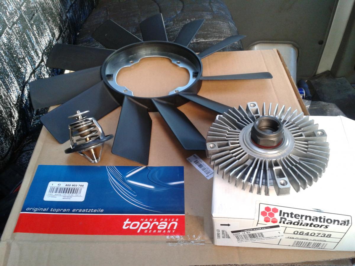

Кирилл 864 Опубликовано 30 апреля, 2013 Вот наборчик, в экзисте 2500р( можно и дешевле подобрать)+ помпа 406 930р, на 405-е моторы, термостат ТАМА на 88гр. Поделиться сообщением Ссылка на сообщение Поделиться на другие сайты
