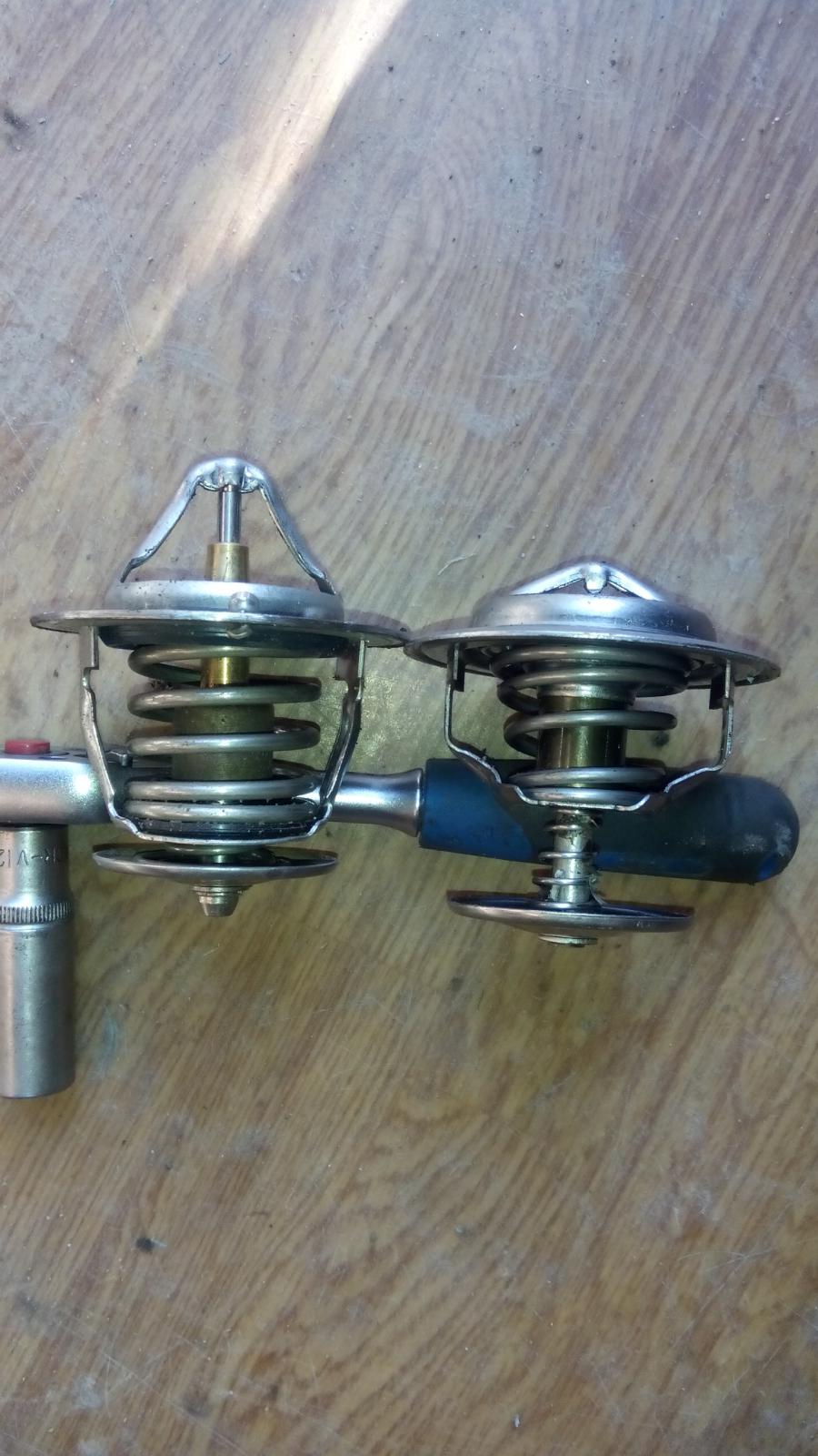

Максим Павлович 123 Опубликовано 27 августа, 2015 Вот такой термостат я приобрел в exist Поделиться сообщением Ссылка на сообщение Поделиться на другие сайты
Максим Павлович 123 Опубликовано 27 августа, 2015 В сравнении с оригинальным Поделиться сообщением Ссылка на сообщение Поделиться на другие сайты

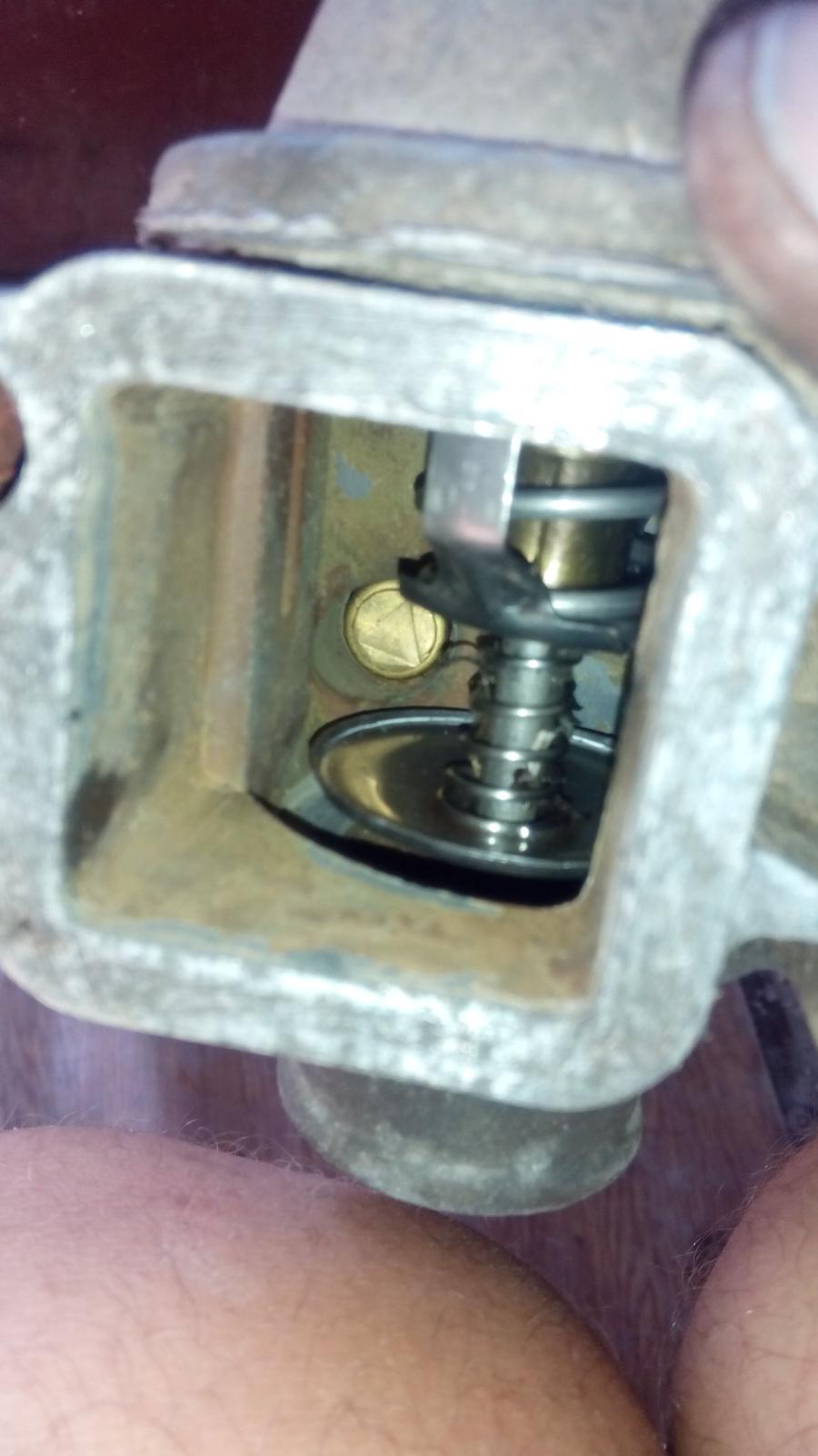

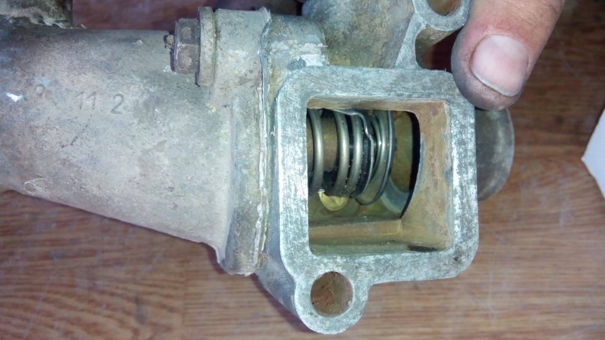

Максим Павлович 123 Опубликовано 27 августа, 2015 На фото видно зазар между корпусом и нижеей тарелкой на разных термостатахЧто скажите, господа???? Поделиться сообщением Ссылка на сообщение Поделиться на другие сайты

странNik 247 Опубликовано 28 августа, 2015 видно зазар между корпусом и нижеей тарелкой на разных термостатах Что скажите, господа????так на холодную так и есть,нижняя закрывается только после нагрева(открытия термостата) Поделиться сообщением Ссылка на сообщение Поделиться на другие сайты
Максим Павлович 123 Опубликовано 28 августа, 2015 так на холодную так и есть,нижняя закрывается только после нагрева(открытия термостата)С этим понятно, зазор на разных термомтатах разный, а именно у ТАМА он больше на 5 мм чем у стокового, значит этот термостат откроет большой круг при этом малый еще не перекроется как в случае с родным термиком, малый круг перекроется только тогда, когда термостат полностью открыт. Отсюда и сомнения нормалтно ли будет работать укороченный вармант ТАМЫ или точить у токаря утолщенную нижнюю тарелку Поделиться сообщением Ссылка на сообщение Поделиться на другие сайты
