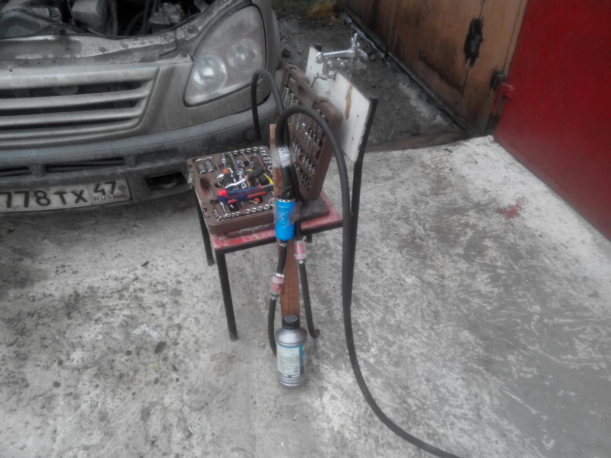

MARAZMC 56 Опубликовано 14 ноября, 2013 Как я мыл лавром)) Моя установка!!! Поделиться сообщением Ссылка на сообщение Поделиться на другие сайты

Сергей 751 5 Опубликовано 14 ноября, 2013 Как я мыл лавром)) Моя установка!!! да, судя по фото собрано все правильно. расскажи есть эффект от промывки?копируешь и вставляешь ;)Спасибо сейчас попробую Поделиться сообщением Ссылка на сообщение Поделиться на другие сайты
