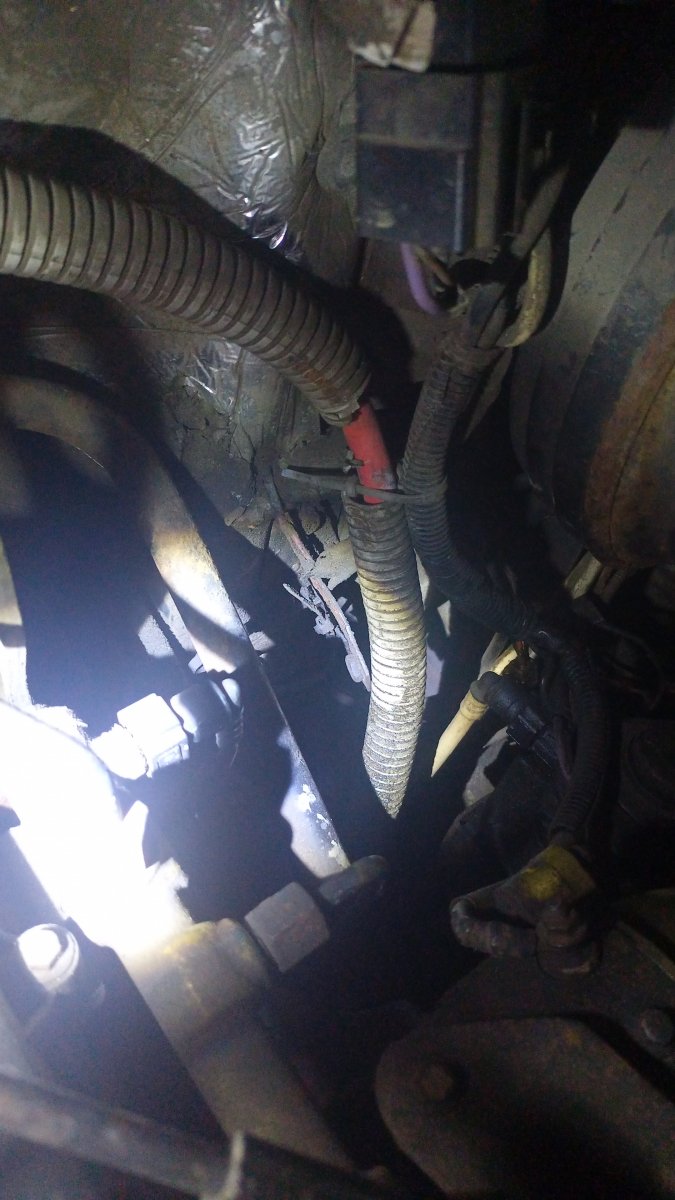

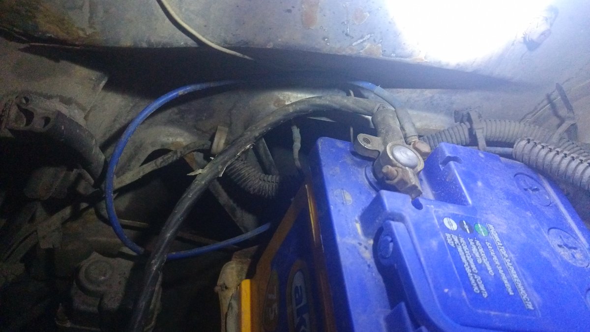

aleks2 1 201 Опубликовано 29 декабря, 2022 На верхней фото прям по центру крепление от кабины пластина металлическая к ней провода были прикреплены вот там перетерся и машина глохла .на второй провод массы на ЭБУ сделал синий. 1 Поделиться сообщением Ссылка на сообщение Поделиться на другие сайты
