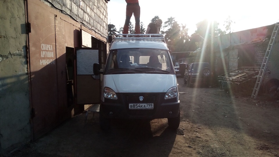

ZAN57 3 533 Опубликовано 2 сентября, 2019 (изменено) Лестницу отдельную навесную это в 100500 умнее чем стационарную. Во первых регистрация в ГАИ отпадает, во вторых её таскаешь и вешаешь с любой стороны где надо, в третьих она просто помощница в дороге и дома. Где то раньше я публиковал её фото- крючья- зацепы откидные, так что возить удобно, внизу обёрнуто утеплителем и скотчем, так что прижимается к боку машины не царапая. Двыажды ездил с ней и багажником- экспедиционником на море, крайне доволен. И багажником 1,6*3,6м, доработанным, с ректорами ножек на торможение, то- же. Изменено 2 сентября, 2019 пользователем ZAN57 Поделиться сообщением Ссылка на сообщение Поделиться на другие сайты
sss173s 1 296 Опубликовано 2 сентября, 2019 (изменено) 19 минут назад, ZAN57 сказал: Лестницу отдельную навесную это в 100500 умнее чем стационарную. Во первых регистрация в ГАИ отпадает, во вторых её таскаешь и вешаешь с любой стороны где надо, в третьих она просто помощница в дороге и дома. Где то раньше я публиковал её фото- крючья- зацепы откидные, так что возить удобно, внизу обёрнуто утеплителем и скотчем, так что прижимается к боку машины не царапая. Двыажды ездил с ней и багажником- экспедиционником на море, крайне доволен. И багажником 1,6*3,6м, доработанным, с ректорами ножек на торможение, то- же. Багажник и лестница не требуют регистрации и эти вещи не сертифицируются на что имеется отказное письмо. Изменено 2 сентября, 2019 пользователем sss173s 1 Поделиться сообщением Ссылка на сообщение Поделиться на другие сайты

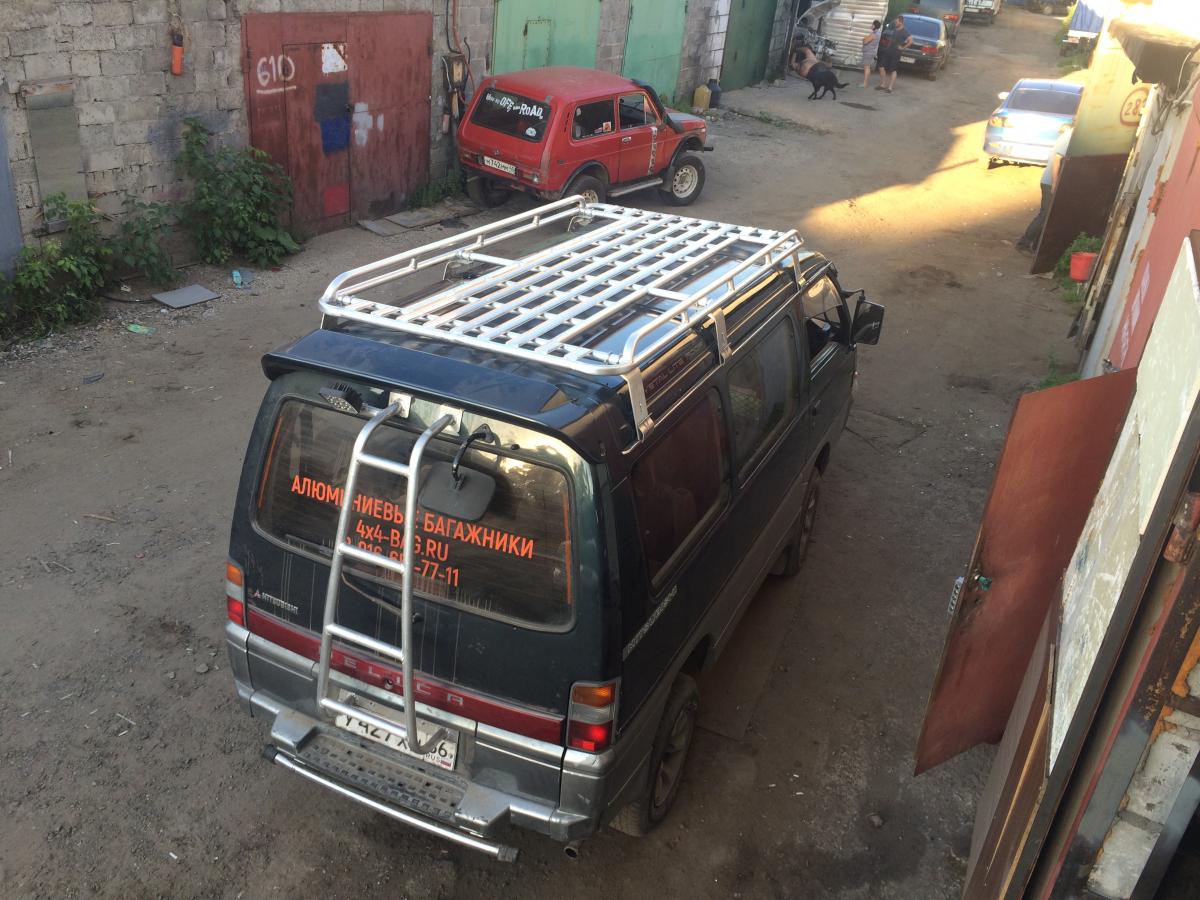

romzes-net 0 Опубликовано 15 октября, 2019 Ребята всем привет! А кто ни будь слышал/видел такой "багажник"? Или это фантазия художника?.. А если он в природе все же существует, то что за фирма и где можно поискать такой? (ну или сильно похожий) Поделиться сообщением Ссылка на сообщение Поделиться на другие сайты
Игорь85 750 Опубликовано 17 октября, 2019 Если на низкую крышу то ищи экспедиционный от крузака в принципе он такой же как на фото даже лучше Поделиться сообщением Ссылка на сообщение Поделиться на другие сайты
