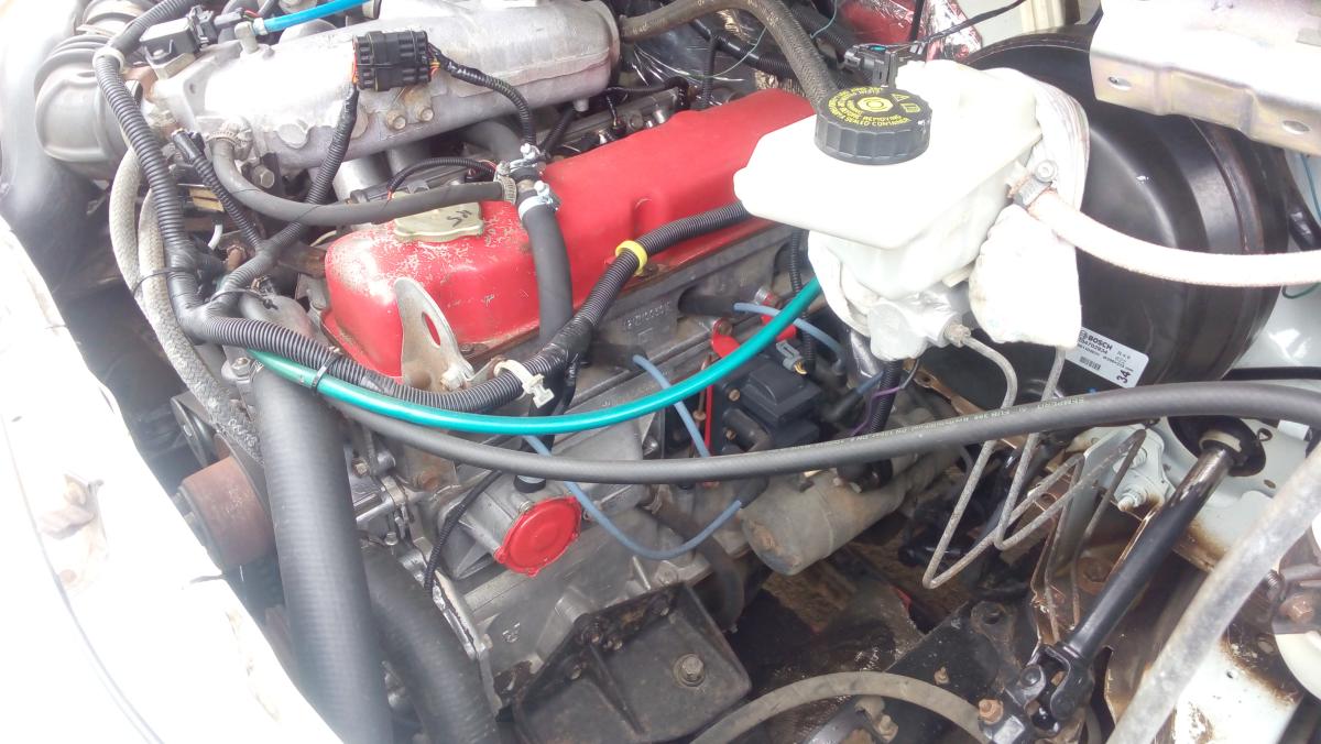

savyol 91 Опубликовано 7 сентября, 2016 (изменено) А я хоть убей не помню,но вроде ничего не откручивать и не снимал. Машина 11 года,бизнес. может поддон строго образца? Кстати,когда машину купил и поставил бортовик,то понял что нужно менять шестерню,но почитав форум решил не снимая поддона делать,потом на серый герметик всё посадил и нормально всё было,сухо.Ещё раз сейчас всё посмотрел,сверху точно ничего не откручивал для снятия поддона. Может снизу и домкратил,но уже не помню. Изменено 7 сентября, 2016 пользователем savyol Поделиться сообщением Ссылка на сообщение Поделиться на другие сайты

соболевич 2 052 Опубликовано 7 сентября, 2016 А я хоть убей не помню,но вроде ничего не откручивать и не снимал. Машина 11 года,бизнес.IMG_20160907_102342.jpg может поддон строго образца?Кстати,когда машину купил и поставил бортовик,то понял что нужно менять шестерню,но почитав форум решил не снимая поддона делать,потом на серый герметик всё посадил и нормально всё было,сухо.Ещё раз сейчас всё посмотрел,сверху точно ничего не откручивал для снятия поддона. Может снизу и домкратил,но уже не помню.Подскажи по каким параметрам (бортовика) определил что шестерня "доходит" Поделиться сообщением Ссылка на сообщение Поделиться на другие сайты
