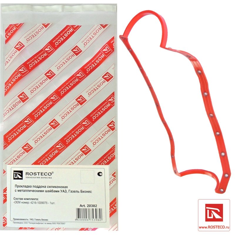

такая
Прокладка поддона силиконовая с металлическими шайбами Газель-Бизнес, ROSTECO
http://www.rosteco.ru/products/prokladka-poddona-silikonovaya-s-metallicheskimi-shaybami-gazel-biznes-ROSTECO

Поставил 4216-1009075
Полет нормальный..
Из за того.. что прошлую прокладку установили на гермет.. установить прокладку ростеко без снятия поддона (чтобы очистить остатки гермета) не представлялось возможным.. а на соболях (не газелях) чтобы на 4216 снять поддон картера.. нужно снимать траверсу(

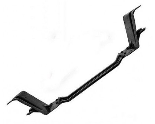

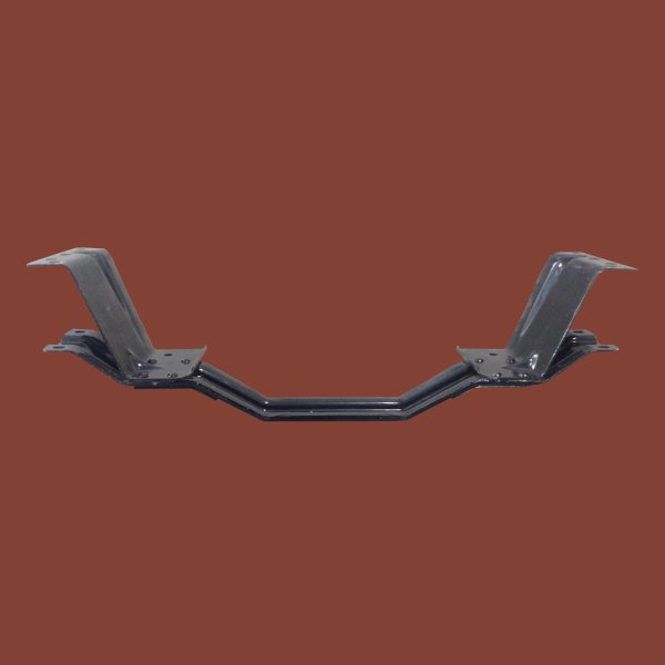

usergaz74
С этой поперечиной поддон не снять - надо ее откручивать.
А у кого такая стоит и 4216 либо эвотек , скажите - поддон снимается? Без снятия поперечины если.

usergaz74
На фото по разному выглядят

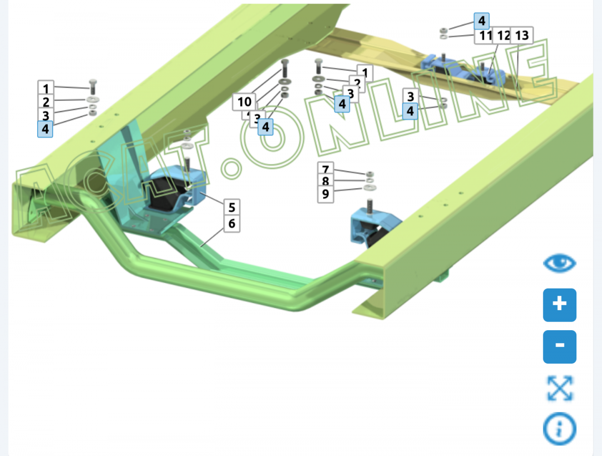

Это видимо Поперечина крепления двигателя ГАЗель, Соболь Cummins ЕВРО-4 3302-2801380-10.
Может быть кто-нибудь под УМЗ её приспособил?

usergaz74
Дабы не снимать поперечину при снятии поддона
