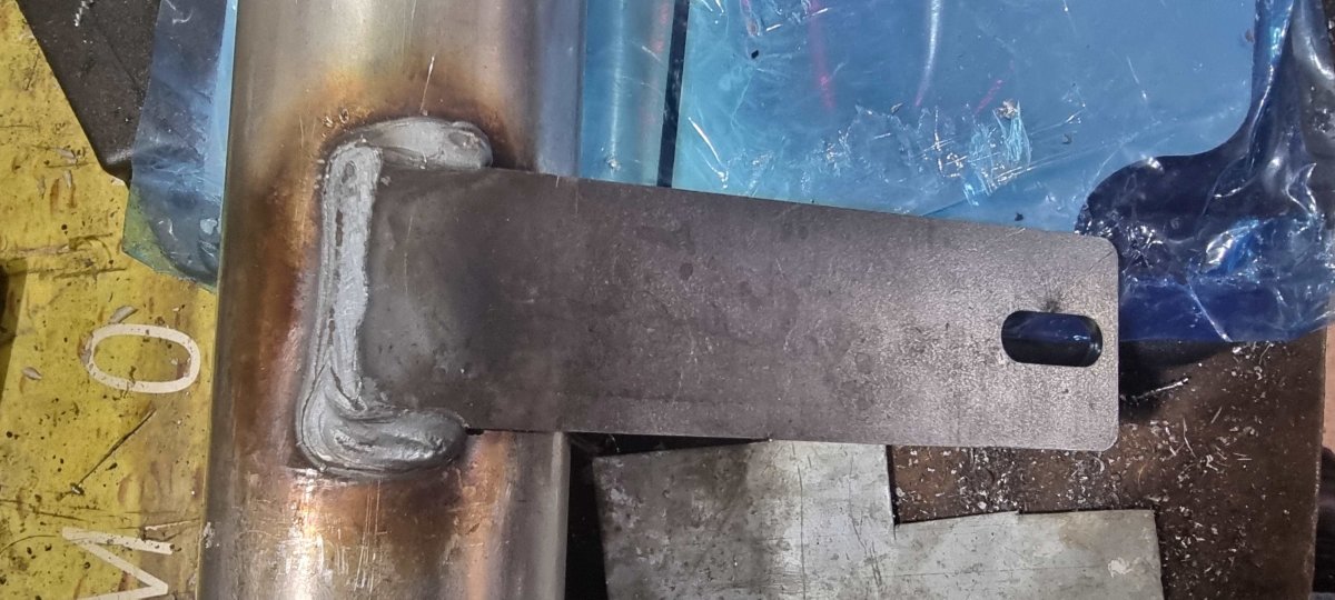

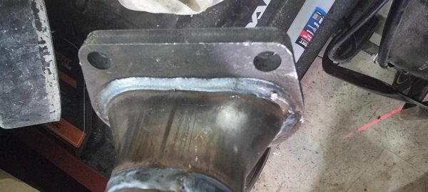

vlad75 360 Опубликовано 3 февраля, 2024 Поставь две. Поделиться сообщением Ссылка на сообщение Поделиться на другие сайты
Crady 8 677 Опубликовано 3 февраля, 2024 6 часов назад, PanDiman сказал: или после ? после.до нет смысла.сразу после крепежа к кпп,что бы длинный хвост болтался не с коробкой. 2 Поделиться сообщением Ссылка на сообщение Поделиться на другие сайты
PanDiman 2 202 Опубликовано 3 февраля, 2024 28 минут назад, Crady сказал: после.до нет смысла.сразу после крепежа к кпп,что бы длинный хвост болтался не с коробкой. там же ухо которое крепится к КПП и оно жестко прикручивается Поделиться сообщением Ссылка на сообщение Поделиться на другие сайты
Crady 8 677 Опубликовано 3 февраля, 2024 10 минут назад, PanDiman сказал: там же ухо которое крепится к КПП и оно жестко прикручивается вот после уха к коробке,что бы соединение,фланцы вышли за траверсу,иначе может стучать об траверсу Поделиться сообщением Ссылка на сообщение Поделиться на другие сайты
PanDiman 2 202 Опубликовано 3 февраля, 2024 15 минут назад, Crady сказал: вот после уха к коробке,что бы соединение,фланцы вышли за траверсу,иначе может стучать об траверсу не, а если ближе к фланцу ? шов фланца "отвязать " от коробки и тд Поделиться сообщением Ссылка на сообщение Поделиться на другие сайты
Crady 8 677 Опубликовано 3 февраля, 2024 2 минуты назад, PanDiman сказал: не, а если ближе к фланцу ? шов фланца "отвязать " от коробки и тд тогда вообще смысла нет делать.смысл крепления выхлопа хотя бы в 2х точках,это к коллектору и дальше к коробке.если поставить гофру между креплением коробки и коллектора,будет отрывать крепление к коробке, " длинный рычаг" который болтается после гофры будет так же отламывать коробочный крепёж.грубо говоря то что около мотора и коробки должно быть закреплено и иметь ход свободный от дальнейшего выхлопа. 1 Поделиться сообщением Ссылка на сообщение Поделиться на другие сайты

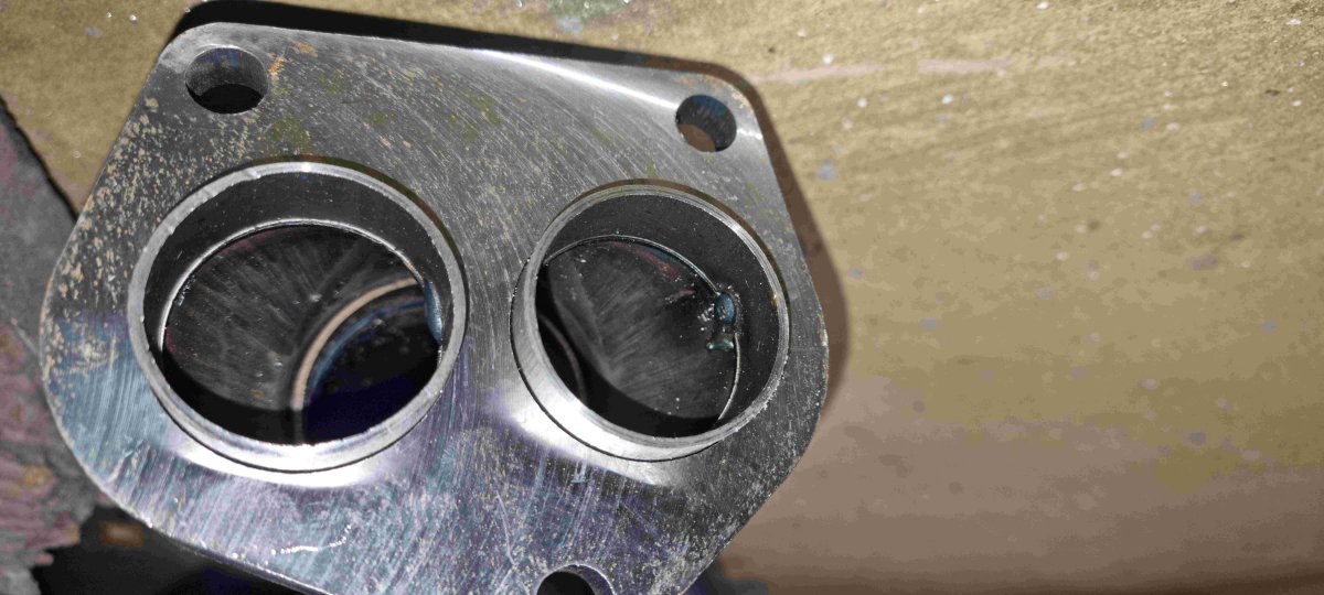

PanDiman 2 202 Опубликовано 11 февраля, 2024 В 10.02.2024 в 04:33, Сем сказал: отпишись по результатам заказал еще коллектор от стингера и термоленту )) я когда снимал приемную трубу, обломал две шпильки в коллекторе, одну смог открутить, а вторая не идет, только что не делал. Поделиться сообщением Ссылка на сообщение Поделиться на другие сайты

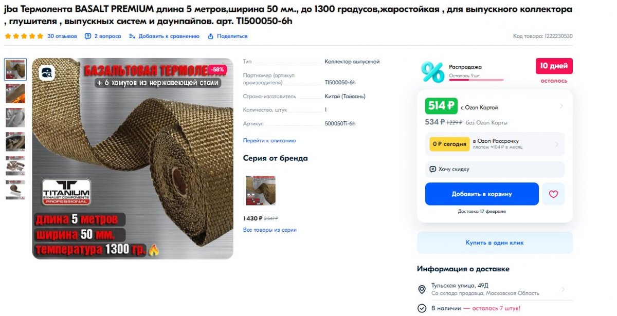

jon61rus 473 Опубликовано 11 февраля, 2024 1 час назад, PanDiman сказал: заказал еще коллектор от стингера и термоленту )) я когда снимал приемную трубу, обломал две шпильки в коллекторе, одну смог открутить, а вторая не идет, только что не делал. А термолента зачем? Поделиться сообщением Ссылка на сообщение Поделиться на другие сайты
PanDiman 2 202 Опубликовано 11 февраля, 2024 (изменено) 3 минуты назад, jon61rus сказал: А термолента зачем? коллектор обмотать. когда все смонтирую, потом покажу разницу по температуре без ленты и с лентой тепловизором Изменено 11 февраля, 2024 пользователем PanDiman Поделиться сообщением Ссылка на сообщение Поделиться на другие сайты
Сем 26 Опубликовано 11 февраля, 2024 10 часов назад, PanDiman сказал: заказал еще коллектор от стингера и термоленту )) я когда снимал приемную трубу, обломал две шпильки в коллекторе, одну смог открутить, а вторая не идет, только что не делал. у меня тож нет 2х шпилек, благо ближние которые, просверлил насквозь и вставил простые болты. Чтоб откручивалось потом надо мазать медной смазкой иначе гайки со шпилек не откручиваются Поделиться сообщением Ссылка на сообщение Поделиться на другие сайты
PanDiman 2 202 Опубликовано 11 февраля, 2024 1 минуту назад, Сем сказал: у меня тож нет 2х шпилек, благо ближние которые, просверлил насквозь и вставил простые болты. Чтоб откручивалось потом надо мазать медной смазкой иначе гайки со шпилек не откручиваются я первый кто окручивал их )) тоже просверлю насквозь и поставлю высокопрочную шпильку из нержавейки Поделиться сообщением Ссылка на сообщение Поделиться на другие сайты

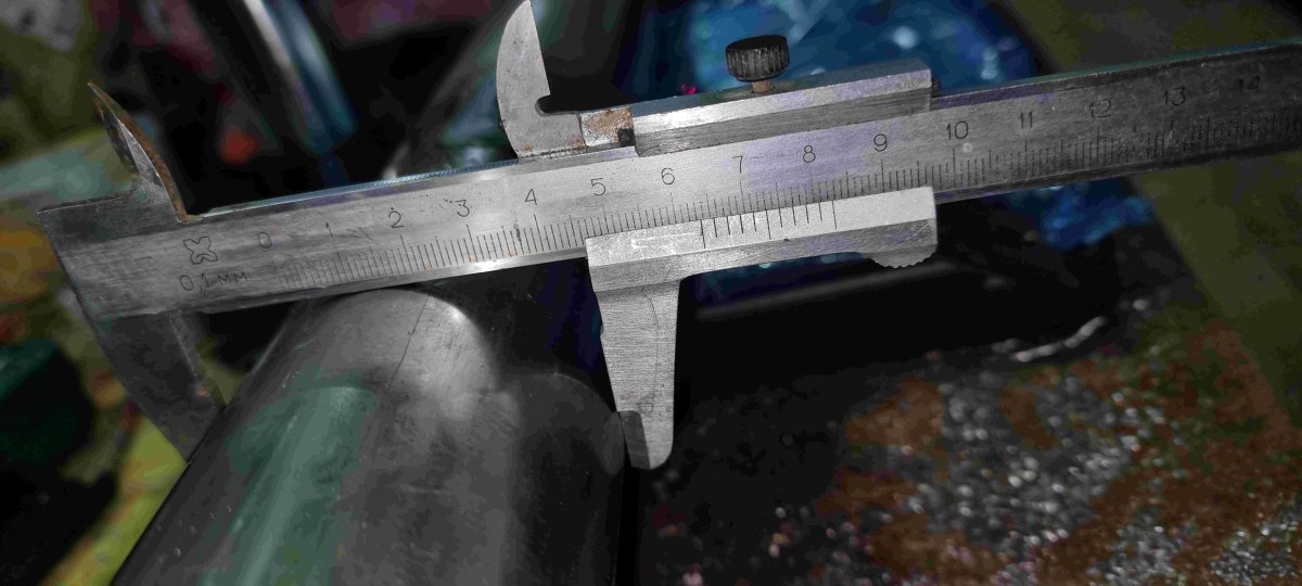

Samarin 298 Опубликовано 15 февраля, 2024 Задумал тоже установить гофру после крепления к кпп .Вопрос в следующем , есть у кого опыт в покупке и производителе гофры ? На что обращать внимание кроме диаметра ? Поделиться сообщением Ссылка на сообщение Поделиться на другие сайты
PanDiman 2 202 Опубликовано 15 февраля, 2024 1 час назад, Samarin сказал: Задумал тоже установить гофру после крепления к кпп .Вопрос в следующем , есть у кого опыт в покупке и производителе гофры ? На что обращать внимание кроме диаметра ? у петровича готовый комплект из нержи с гофрой приемная труба продается. Поделиться сообщением Ссылка на сообщение Поделиться на другие сайты
Samarin 298 Опубликовано 15 февраля, 2024 У Петровича 8500 . На Озоне труба 4, плюс гофра 2, приварю сам .Гофры разные и цены разные .Самая дорогая 2 с копейками .На что смотреть при покупке ? Поделиться сообщением Ссылка на сообщение Поделиться на другие сайты
PanDiman 2 202 Опубликовано 15 февраля, 2024 26 минут назад, Samarin сказал: У Петровича 8500 . На Озоне труба 4, плюс гофра 2, приварю сам .Гофры разные и цены разные .Самая дорогая 2 с копейками .На что смотреть при покупке ? завтра постараюсь замерить диаметр у трубы (пришла с озона) и поискать в инете гофру. Поделиться сообщением Ссылка на сообщение Поделиться на другие сайты
PanDiman 2 202 Опубликовано 16 февраля, 2024 21 час назад, Samarin сказал: У Петровича 8500 . На Озоне труба 4, плюс гофра 2, приварю сам .Гофры разные и цены разные .Самая дорогая 2 с копейками .На что смотреть при покупке ? 2 Поделиться сообщением Ссылка на сообщение Поделиться на другие сайты

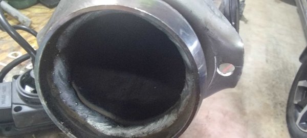

ZAN57 3 747 Опубликовано 12 часов назад На новой газели скорая/автодом катализатор вспорот, значит убрали. Готовлюсь заниматься полной реконструкцией выхлоп, рычит ужасно, на соседних машинах сигналка срабатывает. Купил глушак, купил резонатор от 405, буду вваривать в этот раз ДО основного глушака, хотя и тесно. На прошлой Газели вварил после основного, на подъёме к заднему мосту. Тише стало незначительно, да и по логике резонатор нужен ДО. Теперь по кату. На прежней газели вварил стронгер жаберного типа, в корпус ката. Но при этом пришлось делать кондуктор, чтобы не нарушить геометрию, крепить в кондукторе, потом вырезать кат с корпусом, вставлять стронгер в корпус ката, вваривать в трубы в установленном кондукторе. Всё получилось, но хлопотно, да и звуковой эффект был на 30%. В этот раз хочу проще сделать- в корпус ката вварить коллекторный пламегаситель. Они 2х типов- секционный решётчатый и прямоточный с набивкой. Такие вварить на порядок проще, вспороть снова кат, вставить, обварить. Но эффективность вызывает вопросы. Решётчатый дешевле примерно раза в 1,5-2, и , в моём понимании, частично будет работать как катализатор, за счёт до красна нагретых решёток. При этом прогорит быстрее однозначно. Да и хрен с ним, ещё раз заменить. Коллекторный прямоточный по сути труба перфорированная с набивкой между внешней и внутренней трубами. Однозначно- набивка выгорит, из чего бы её не делали... Буквально чз 10-20ткм останется одна перфотруба. По сути РЕЗОНАТОР примитивный. И стоит дороже. Вот и вопрос- что лучше? Кто имел дело с тем и другим? Какой аккустический эффект? Про термосвойства и долговечность я и сам понимаю, а вот звук... пока не попробуешь не услышишь. Вот и спрашиваю Примечание- для прямотока надо будет коротыши трубки добавлять, по крайней мере от входа газов в корпус ката, до входа в пламегаситель, иначе завихрениями быстро сожрёт сам корпус ката. Ещё примечание- решётчатый думаю обварить снаружи лентой стали, до установки в корпус ката- по той же причине, сохранить корпус... Поделиться сообщением Ссылка на сообщение Поделиться на другие сайты
Денис22 491 Опубликовано 7 часов назад @ZAN57 корпус катализатора из нержавейки. Вряд ли он быстро прогорит. Я ещё в 2008 высыпал керамику из него. Когда делал новый выпускной тракт в 2024 году, то ревизировал корпус (банку) катализатора - вроде всё норм, без прожогов. Поделиться сообщением Ссылка на сообщение Поделиться на другие сайты
