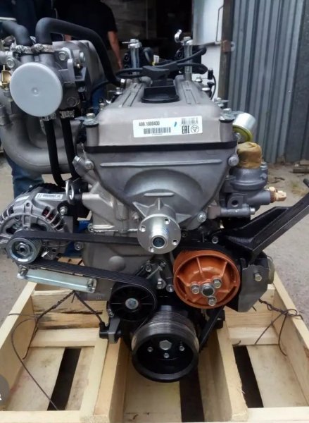

Я лично менял умз на змз 409.04 евро 3. Что я менял ? Передняя  крышка валов , помпу, выхлопную полностью,  сцепление,  главный и рабочий , верхнюю часть впускного коллектора,  заслонку ,мозги микас 11  ет , насос гура под замену, радиатор можно оставлять тотже . И нужна будет онлацн прошивка . А и подкопотную косу естественно.
Про переднюю крышку валов поподробнее...
lostmedia
@Gazecus59 , у 409-го на ней вентилятор крутится.
Gazecus59
42 минуты назад, lostmedia сказал:
Непонятно, как на крышке может что-то крутится?
Меняем подушки, край ласточка, моторный отсек стандарт.. Остальное мелочи.. Это улучшайзинг чтоле?
Мотор в сборе... Объясните плиз
53 минуты назад, lostmedia сказал:
Не знал, помпа уже не нужна... Там же более жесткое соединение.. Вискомуфта..
Gazecus59
Вот посмотрел.. Е-2.. Какой колхоз
@Дмитрий 8506 а почему меняли крышку? Был дефект..
Crady
5 часов назад, Gazecus59 сказал:
вот ЭТО и есть 409 СТОК.:biggrin:
Дмитрий 8506
В 08.06.2021 в 17:00, Gazecus59 сказал:
Вентилятор как будет крутится . Я электро муфту ставил
Crady
1 час назад, Дмитрий 8506 сказал:
около термостата насос гур,ещё один ремень,и натяжка насосом гура.вот так он и крутится в стоке.
