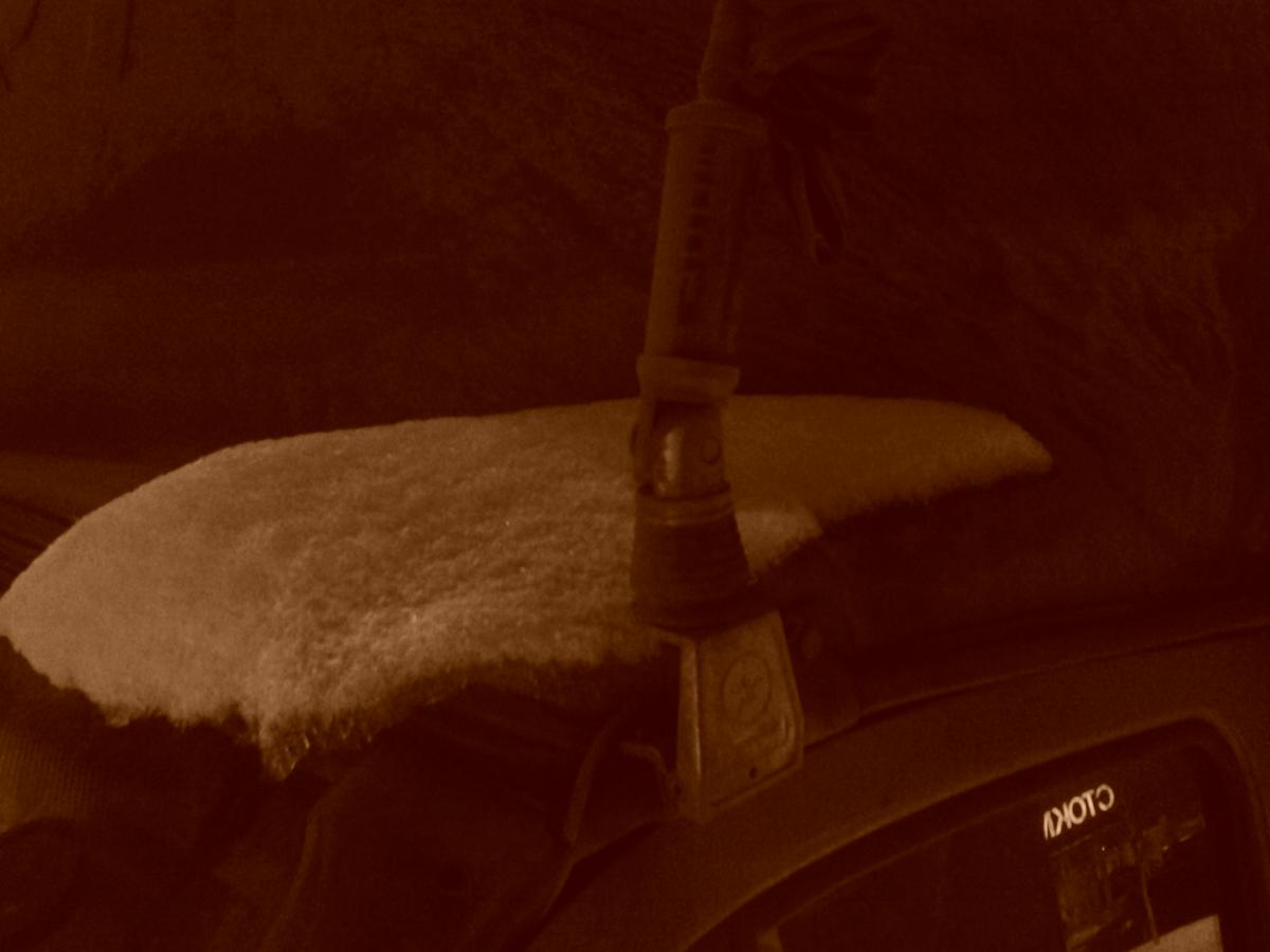

jeka1981 500 Опубликовано 18 декабря, 2015 ребята подскажите стоит ли так на крыле антенну закрепить ,антенна Optim CB-2001 Поделиться сообщением Ссылка на сообщение Поделиться на другие сайты

Alex030569 6 769 Опубликовано 18 декабря, 2015 ребята подскажите стоит ли так на крыле антенну закрепить ,антенна Optim CB-2001 Не стоит.Чем выше антенна,тем лучше приём. 1 Поделиться сообщением Ссылка на сообщение Поделиться на другие сайты
jeka1981 500 Опубликовано 18 декабря, 2015 Не стоит.Чем выше антенна,тем лучше приём.я в этом деле новичок вот с спрашиваю чо да куда поставить,в спойлер врезать сказали нельзя ,выслушаю любые варианты установок грамотных людей ,скажу сразу установка на водосток отподает Поделиться сообщением Ссылка на сообщение Поделиться на другие сайты
Серый 149 324 Опубликовано 18 декабря, 2015 Лучше в крышу врезать .Но для идеальной связи луче в центр будки врезать . Поделиться сообщением Ссылка на сообщение Поделиться на другие сайты
Alex030569 6 769 Опубликовано 18 декабря, 2015 (изменено) я в этом деле новичок вот с спрашиваю чо да куда поставить,в спойлер врезать сказали нельзя ,выслушаю любые варианты установок грамотных людей ,скажу сразу установка на водосток отподает Если стоит спойлер,то кроме как в водосток,больше и некуда поставить.Если врезать в центр крыши или на магните,то потом придется спойлер дырявить,что бы хлыст вытащить.Да и нельзя так ставить,спойлер в дождь экранировать будет. Изменено 18 декабря, 2015 пользователем Alex030569 Поделиться сообщением Ссылка на сообщение Поделиться на другие сайты
jeka1981 500 Опубликовано 18 декабря, 2015 Серый 149 вот интересно сколько людей столько и мнений ,сегодня типо спец сказал что в крышу нельзя типо реф и спойлер будут сильно экранировать Поделиться сообщением Ссылка на сообщение Поделиться на другие сайты
Alex030569 6 769 Опубликовано 18 декабря, 2015 (изменено) Серый 149 вот интересно сколько людей столько и мнений ,сегодня типо спец сказал что в крышу нельзя типо реф и спойлер будут сильно экранировать Правильно тебе спец сказал.И Серый 149,правильно говорит,что идеальный вариант на крышу в центр будки.Но только кто же даст будку дырявить.Да и снесешь ее там обо что нибудь.Остаётся водосток. Изменено 18 декабря, 2015 пользователем Alex030569 Поделиться сообщением Ссылка на сообщение Поделиться на другие сайты
jeka1981 500 Опубликовано 18 декабря, 2015 Но только кто же даст будку дырявить.ну с этим не вопрос ,мафынка моя а не дядина ,а вот что оторву ее на будке это точно ,ребята а если на угл будки через хорошее г образное крепление поставить ,как такой вариант Поделиться сообщением Ссылка на сообщение Поделиться на другие сайты
Alex030569 6 769 Опубликовано 18 декабря, 2015 ну с этим не вопрос ,мафынка моя а не дядина ,а вот что оторву ее на будке это точно ,ребята а если на угл будки через хорошее г образное крепление поставить ,как такой вариант Не понимаю,почему не хочешь на водосток.Купи хороший кронштейн,например Леммовский,и будет надежно и качественно. Поделиться сообщением Ссылка на сообщение Поделиться на другие сайты
Alex030569 6 769 Опубликовано 18 декабря, 2015 У меня так. Поделиться сообщением Ссылка на сообщение Поделиться на другие сайты
jeka1981 500 Опубликовано 18 декабря, 2015 да у меня там илюминаторы стоят ксеноновые просто ,блоки фонят немного Поделиться сообщением Ссылка на сообщение Поделиться на другие сайты
Alex030569 6 769 Опубликовано 18 декабря, 2015 У меня так. да у меня там илюминаторы стоят ксеноновые просто ,блоки фонят немного Понятно.У товарища на родных фарах ксеноны стояли,то же фонило. Маленько не в тему.На фото у тебя на спойлере сама корона случайно не с подстветкой сделана? Поделиться сообщением Ссылка на сообщение Поделиться на другие сайты
jeka1981 500 Опубликовано 18 декабря, 2015 возможно скажу глупость подсмотрел в малой авиации, у них по корпусу обшивки проходит на стояках антенна ,возможно ли по корпусу будки, натянуть типо растяжки не надо ржать только Поделиться сообщением Ссылка на сообщение Поделиться на другие сайты
Alex030569 6 769 Опубликовано 18 декабря, 2015 (изменено) возможно скажу глупость подсмотрел в малой авиации, у них по корпусу обшивки проходит на стояках антенна ,возможно ли по корпусу будки, натянуть типо растяжки не надо ржать только У них другие волны.Зайди на любой форум радистов СиБи.Там тебе лучше объяснят что да как. Изменено 18 декабря, 2015 пользователем Alex030569 1 Поделиться сообщением Ссылка на сообщение Поделиться на другие сайты
dub 866 Опубликовано 20 декабря, 2015 да у меня там илюминаторы стоят ксеноновые просто ,блоки фонят немного Что то мне кажется с этим фонящим ксеноном ты хорошей связи не получишь.А так не изобретай ни чего, все уже придумано до нас,тебе правильно сказал,Alex030569,кронштейн или как у меня через спойлер в крышу. Поделиться сообщением Ссылка на сообщение Поделиться на другие сайты
