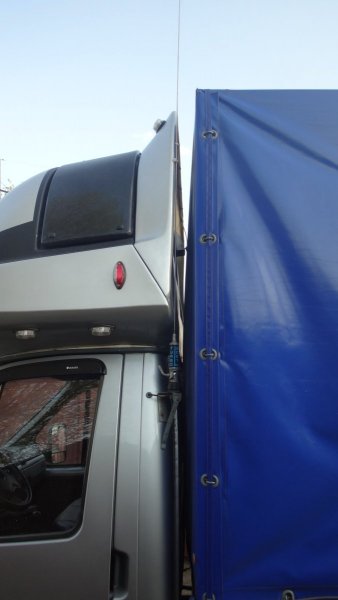

philimon 842 Опубликовано 7 февраля, 2021 Антенна скоординированна на 45 градусов относительно кабины. Дополнительно кинуто 6 косс "Массы" между рамой и кабиной - 2 шт и между рамой и 4-я элементами платформы (пол, передний борт, баковые борта) верх каркаса соединён через передние стойки изнутри Поделиться сообщением Ссылка на сообщение Поделиться на другие сайты
Alex030569 7 066 Опубликовано 7 февраля, 2021 25 минут назад, philimon сказал: Антенна скоординированна на 45 градусов относительно кабины. Дополнительно кинуто 6 косс "Массы" между рамой и кабиной - 2 шт и между рамой и 4-я элементами платформы (пол, передний борт, баковые борта) верх каркаса соединён через передние стойки изнутри Эту антенну очень хорошо доработал Кабан с СиБишного форума.По его рекомендации сделал так же и уже много сотен тысяч км езжу и не парюсь-прием/передача отличные! Поделиться сообщением Ссылка на сообщение Поделиться на другие сайты
philimon 842 Опубликовано 7 февраля, 2021 (изменено) Да, совершенно верно. "Железо"(сама рация и антенна)из рук "Кабана" а рекомендации по установке антенны - его напарника "Бастрюк" За что ребятам огромное спасибо. Изменено 7 февраля, 2021 пользователем philimon Поделиться сообщением Ссылка на сообщение Поделиться на другие сайты
Махортов 0 Опубликовано 10 февраля, 2021 А ссылочку на их рекомендации не дадите? В 07.02.2021 в 20:39, philimon сказал: Антенна скоординированна на 45 градусов относительно кабины. Дополнительно кинуто 6 косс "Массы" между рамой и кабиной - 2 шт и между рамой и 4-я элементами платформы (пол, передний борт, баковые борта) верх каркаса соединён через передние стойки изнутри Вопрос: а как же рекомендации по установке антенны не ближе 50 см от вертикальностоящих металлических деталей? Мне аме говорят, что устанавливать сюда не желательно. Будет один шум. А масс зачем еще столько? Поделиться сообщением Ссылка на сообщение Поделиться на другие сайты
Таракан 383 Опубликовано 10 февраля, 2021 (изменено) 1 час назад, Махортов сказал: А ссылочку на их рекомендации не дадите? Вопрос: а как же рекомендации по установке антенны не ближе 50 см от вертикальностоящих металлических деталей? Мне аме говорят, что устанавливать сюда не желательно. Будет один шум. А масс зачем еще столько? Эта антенна на полметра длиннее чем твоя. Вот этот метр который торчит над тентом и работает. Массы нужны чтоб снизить шум, и хоть как то настроить антенну. У тебя антенна короткая, её надо максимально выше поднять и убрать от железяк. Если тебе говорят на какой то аме, может лучше там спрашивать? А ещё лучше сходить на си би ру. Изменено 10 февраля, 2021 пользователем Таракан Поделиться сообщением Ссылка на сообщение Поделиться на другие сайты

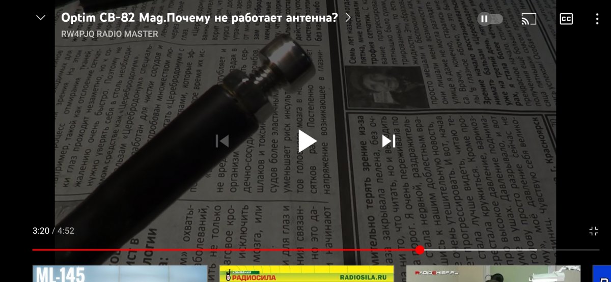

Alex030569 7 066 Опубликовано 8 января, 2022 (изменено) 8 минут назад, vlad75 сказал: Интересно понаблюдать этот процесс с 26 сантиметровой антенной на магните. На конце антенны есть колпачек,под которым есть настроенный винт КСВ. https://youtu.be/aARweIhhhII Изменено 8 января, 2022 пользователем Alex030569 Поделиться сообщением Ссылка на сообщение Поделиться на другие сайты
vlad75 360 Опубликовано 8 января, 2022 27 мГц- это более 10 метров волна. Чего там отстроится при длине штыря 26 см? Антенну настраивают на передачу, а слушать эфир ему можно и так. Даже самая суперточная отстройка такой антенны будет совершенно незаметна, как мне кажется. 1 Поделиться сообщением Ссылка на сообщение Поделиться на другие сайты
