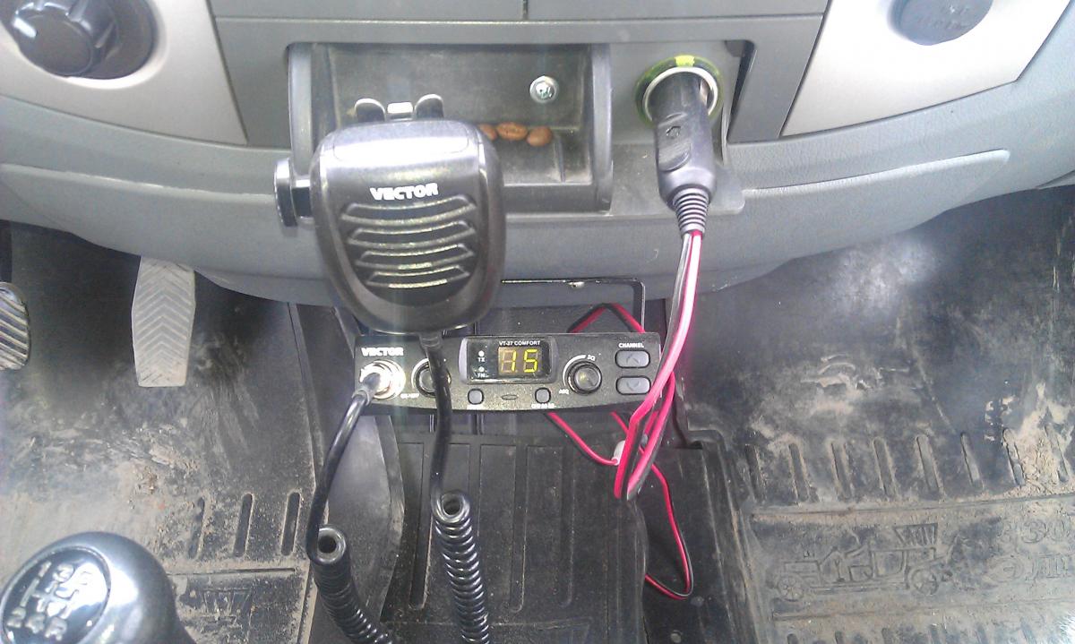

Евген_ 5 Опубликовано 17 апреля, 2013 Vector VT-27 COMFORT Поделиться сообщением Ссылка на сообщение Поделиться на другие сайты
TURBO777 21 Опубликовано 17 апреля, 2013 Сопли в прикуриватель не есть хорошо,тем более на Евро-3. Могут начаться чудеса с датчиками и оборотами. А крепёжную скобу можно укоротить и рация сдвинется ближе к торпеде,не будет такого большого зазора. Поделиться сообщением Ссылка на сообщение Поделиться на другие сайты

Евген_ 5 Опубликовано 21 апреля, 2013 Сопли в прикуриватель не есть хорошо,тем более на Евро-3. Могут начаться чудеса с датчиками и оборотами. А крепёжную скобу можно укоротить и рация сдвинется ближе к торпеде,не будет такого большого зазора. Согласен. Ставил как обычно - в последний момент, вечером, а ехать утром... Как узнали что на газель, сразу предупредили, что в прикуриватель не вариант, типа ещё не у кого не работала без помех. Согласился, что если что, то переделаю сам на аккум, но уже год работает. Сам знаю, что сопли надо убрать, но руки не доходят... Поделиться сообщением Ссылка на сообщение Поделиться на другие сайты
