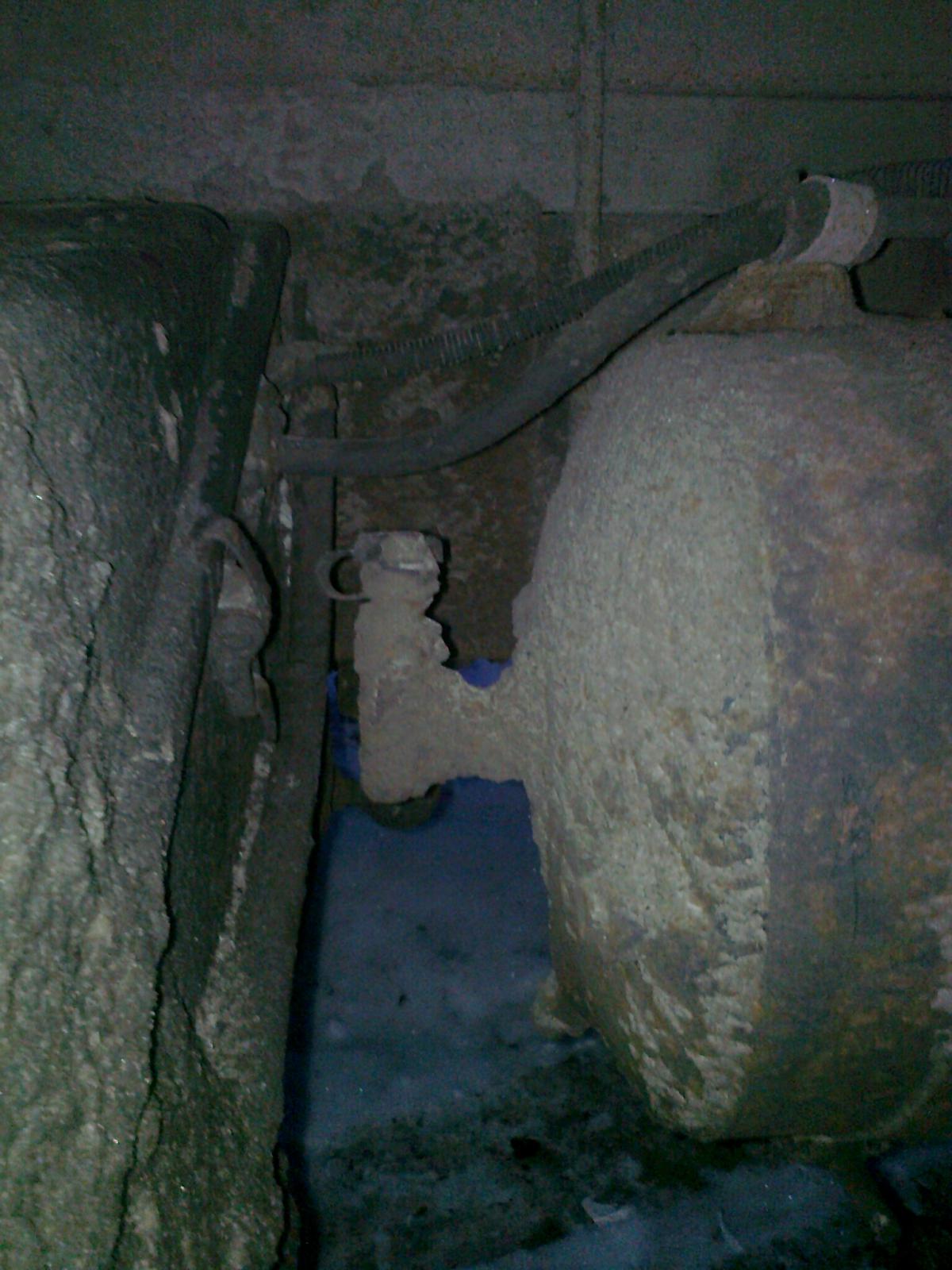

Волгоростик 2 Опубликовано 13 января, 2013 В ресивер тот который рядом с модулем, там со стороны аккумуляторов есть заглушка,вот на её место и будем. У нас ( 6метровках) ресивер близко расположен к аккум ящику и по этому надо вывести клапан через уголок( для удобства подключения шланга)Хомуты что ресивер держат,чуть отпускаешь и отодвигаешь от акк ящика,я себе пневмо сигнал так хотел делать,но уголка не нашел.И поэтому запитал дудки от ресивера у заднего моста.Заглушки под внутренний 6граник аж две штуки.Расходники:трубка 8мм-4метра,ремкомлект на 10мм 2шт,электроклапан на 12v,переходник в ресивер ,дудки,шланг от клапана к дудкам,1 час на прикидывание чего-то к носу и полчаса на монтаж.Потеплеет,буду делать подкачку от этого же ресивера,крепить переходник думаю в раму,там полно техотверстий разных диаметров. 1 Поделиться сообщением Ссылка на сообщение Поделиться на другие сайты
