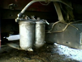

ванёк512 26 Опубликовано 25 марта, 2012 А я к баку дополнительно камазовские фильтра(со штайра) поставил-всё соляра чище будет! 2 Поделиться сообщением Ссылка на сообщение Поделиться на другие сайты

beerbus72 0 Опубликовано 13 апреля, 2012 А я к баку дополнительно камазовские фильтра(со штайра) поставил-всё соляра чище будет!Дружище поподробнее можешь про соеденения написать как и чем стыковал и если монжно то фото скинь. тоже такой заказал скоро придёт буду ставить. спасибо заранее Поделиться сообщением Ссылка на сообщение Поделиться на другие сайты
boing161 1 Опубликовано 13 апреля, 2012 А я к баку дополнительно камазовские фильтра(со штайра) поставил-всё соляра чище будет!Коллега подскажи у тебя в двух отсеках фильтра стоят? Я себе поставил такой же но одинарный потом снял такое впечатление что машина стала тупить. У тебя как динамика не изменилась? Поделиться сообщением Ссылка на сообщение Поделиться на другие сайты
boing161 1 Опубликовано 13 апреля, 2012 приторанили мне такой бак буду ставить, купил крышку с замком так на всякий случий. можно по подробней где что перепаивать какое сопротивление ставить, хочу сразу зделать чтобы потом не выеживатся. на обратку ты штуцер новый точил?Я себе поставил полностью весь топливозаборник штатный правда пришлось его удлинить немного и отверстие в баке от фотона лобзиком вырезать. Зато датчик топлива работает нормально и разъём штатный. Сначала подключил к фотоновскому заборнику но там нет колбы как на газелевском и сетка покрупней. Смысл этой колбы в том что при малом количестве топлива при езде на подъём топливо в колбе сохраняется а без неё начинает хватать воздух. Еще один плюс зимой обратка разогревает топливо в этой колбе. Так что лучше ставить штатный топливозаборник это моё мнение. :) Поделиться сообщением Ссылка на сообщение Поделиться на другие сайты
