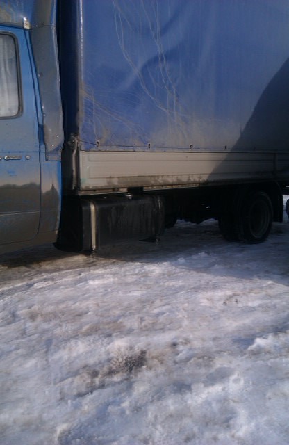

zeleboba10 0 Опубликовано 19 марта, 2012 А я всё таки поставил. Поделиться сообщением Ссылка на сообщение Поделиться на другие сайты

vingod 159 Опубликовано 19 марта, 2012 А я всё таки поставил.давай поподробней! сколько литров, как подсоеденил топливопровод, удобно-ли заправлять.машина стоит боком? при полном баке и пустом кузове!?раму сверлил? Поделиться сообщением Ссылка на сообщение Поделиться на другие сайты
zeleboba10 0 Опубликовано 20 марта, 2012 давай поподробней! сколько литров, как подсоеденил топливопровод, удобно-ли заправлять.машина стоит боком? при полном баке и пустом кузове!?раму сверлил?Бак Камазовский на 170л. Раму сверлил, выпили немного кузов что бы было удобней пистолет вставлять. Заборник родной камаз. Пришлось немного модорнизировать. Выточил переходник под евро и впаял в заборник. Бензотрубки пришлось удлинить. Ещё в заборнике выкинул стакан с сеткой и на его место поставил родную Газелевскую. С датчиком пока не разобрался(не работает), хотя присоединил все правильно. Думаю что надо из двух один мастерить, но это пока некогда. Ну и времени затратил часов 5. Поделиться сообщением Ссылка на сообщение Поделиться на другие сайты
zeleboba10 0 Опубликовано 20 марта, 2012 Да забыл, денег ушло 6500. А машина стоит ровно, у меня на другой стороне ящик инструментальный, наверно компенсирует дисбаланс. Поделиться сообщением Ссылка на сообщение Поделиться на другие сайты
