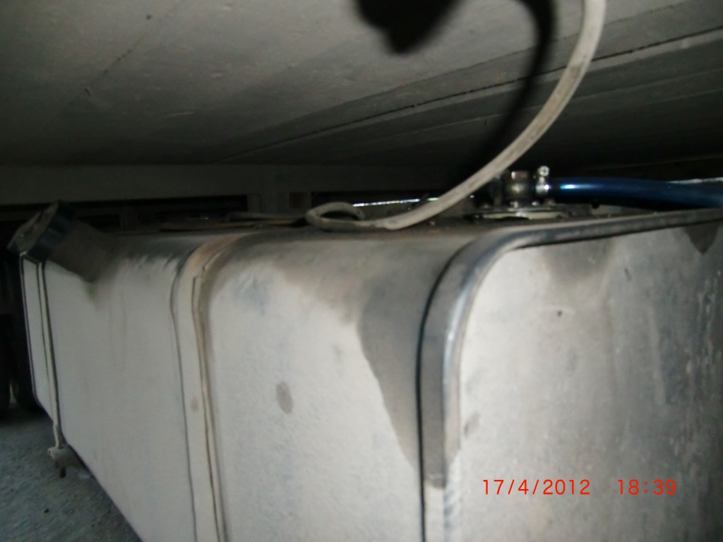

serba-kol 441 Опубликовано 16 апреля, 2012 (изменено) Проблема в том что он по высоте не подходит прежде чем делать дыру в баке подумай сможеш его удлиннить. Я отдавал его брату он у меня спец что то паял я только приехал и поставил. А фотку сделаю позже выложу. :)поставил я всетаки этот бак, (кино и немцы) всю ночь городил, колбу родную не стал ставить не подходит верней может и подходит не стал рисковать, мерял и так исяк ход поплывка большой а места мало! решил камазовский заборник оставить и из двух датчиков сделал один, с родного бака скрутил штуцер от грибка он подходит к камазовскому баку вкрутил и сделал из него обратку. (кстати обратка у нас огого был удевлен) крипление бака и раму конечно сверлил и пришлось одну стремянку убрать. с собой было три канистры по 30л с д\т, заливаю первую лампочка горит но стрелка чуток поднелась, заливаю вторую чуть больше четверти, заливаю третью чуть больше пол бака значит кажет правельно до полного нехватает 80л. ну и крен тоже появился! повешу ящик для инструмента на другую сторону думаю будет нормально. да забыл кузов тоже пришлось чуток подпилить так удобней заправлятся. Изменено 16 апреля, 2012 пользователем serba-kol Поделиться сообщением Ссылка на сообщение Поделиться на другие сайты

serba-kol 441 Опубликовано 17 апреля, 2012 вот кому интресно https://s019.radikal.ru/i607/1204/bc/a7366bbe1ff6.jpghttps://s019.radikal.ru/i606/1204/02/c7c906643ed1.jpghttps://s019.radikal.ru/i603/1204/10/5a361a27401a.jpghttps://s019.radikal.ru/i602/1204/8a/672d0c4a63f6.jpghttps://s019.radikal.ru/i637/1204/6d/85029a4c268c.jpghttps://s07.radikal.ru/i180/1204/b6/8d0d8e3dc216.jpghttps://s019.radikal.ru/i605/1204/da/723a81e64de8.jpg новая крышка с замком. https://s019.radikal.ru/i630/1204/b8/21ceea07ad62.jpg залито 145 л, за качество извеняйте фото с телефона. 1 Поделиться сообщением Ссылка на сообщение Поделиться на другие сайты
Гость lom.47 Опубликовано 17 апреля, 2012 Да уж, солидный бачок, можно сказать на вырост. Поделиться сообщением Ссылка на сообщение Поделиться на другие сайты
Sash98 164 Опубликовано 17 апреля, 2012 да тут не то что крен тут вся машина на бок завалится. :P Поделиться сообщением Ссылка на сообщение Поделиться на другие сайты
maksimkinpa 7 Опубликовано 17 апреля, 2012 Да уж, солидный бачок, можно сказать на вырост. енто на ско на 160 что ли большеват мне кажется Поделиться сообщением Ссылка на сообщение Поделиться на другие сайты
Spas750 327 Опубликовано 17 апреля, 2012 енто на ско на 160 что ли большеват мне кажетсяЗапас в попу не е... Поделиться сообщением Ссылка на сообщение Поделиться на другие сайты
serba-kol 441 Опубликовано 17 апреля, 2012 енто на ско на 160 что ли большеват мне кажетсяна 170л Поделиться сообщением Ссылка на сообщение Поделиться на другие сайты
