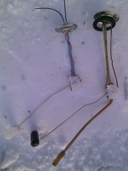

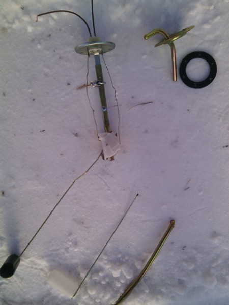

Дмитрий-02rus 65 Опубликовано 30 декабря, 2013 Слева камазовский поплавок : а справа топливозаборник от классики. Перечитал всю тему ,конкретно о переделки поплавка не чего не нашёл. Собрал один из двух всё работает как надо. Поделиться сообщением Ссылка на сообщение Поделиться на другие сайты

maksimkinpa 7 Опубликовано 31 декабря, 2013 Слева камазовский поплавок : а справа топливозаборник от классики. Перечитал всю тему ,конкретно о переделки поплавка не чего не нашёл. Собрал один из двух всё работает как надо. подскажи а датчик от классики подходит к газелевскому щитку приборов все правильно показывает Поделиться сообщением Ссылка на сообщение Поделиться на другие сайты
Alex030569 6 954 Опубликовано 31 декабря, 2013 Братья дизелисты-газелисты, два валдаевских бака это мало. По 140 с обоих сторон и желательно алюминевых. С Н-Челнинских краска слезает и как то выглядит это все :(Челнинские баки делают Бакор и Промвентиляция.Качество у Бакора похуже.У друзей стоят такие-полуоборотная горловина пропускает,у меня стоит от Промвентиляции-такого косяка нет. подскажи а датчик от классики подходит к газелевскому щитку приборов все правильно показываетДатчик от классики подойдет только к ВАЗовскому(от 06) указателю.Слева камазовский поплавок : а справа топливозаборник от классики. Перечитал всю тему ,конкретно о переделки поплавка не чего не нашёл. Собрал один из двух всё работает как надо. Берется датчик от классики и от камаза.Аккуратно разбираем камазавский,вытаскиваем поплавок со спицей и на его место вставляем от классики.Указатель на панели то же от классики(кстати дефицитная вещь,еле нашел).Все!!!!Камазовский бак показывает все правильно. Поделиться сообщением Ссылка на сообщение Поделиться на другие сайты
Дмитрий-02rus 65 Опубликовано 31 декабря, 2013 Слева камазовский поплавок : а справа топливозаборник от классики. Перечитал всю тему ,конкретно о переделки поплавка не чего не нашёл. Собрал один из двух всё работает как надо. Важно соединить корпус датчика с массой рамы ведь сам бак весь обложен резинками. Поделиться сообщением Ссылка на сообщение Поделиться на другие сайты
Дмитрий-02rus 65 Опубликовано 31 декабря, 2013 ЧБерется датчик от классики и от камаза.Аккуратно разбираем камазавский,вытаскиваем поплавок со спицей и на его место вставляем от классики.Указатель на панели то же от классики(кстати дефицитная вещь,еле нашел).Все!!!!Камазовский бак показывает все правильно.Повторюсь. Если корпус датчика соединить с массой то и на газелевсий указатель топлива работает как надо. Поделиться сообщением Ссылка на сообщение Поделиться на другие сайты
