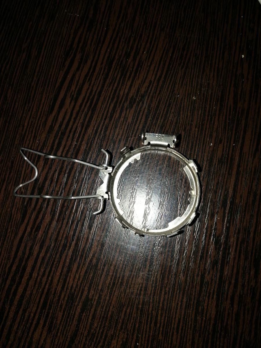

Александр11 75 Опубликовано 23 ноября, 2018 (изменено) Сегодня менял лампочку в фаре отвалилась крепление лампочки.Сейчас темно поставлю на место крепление или нет? Изменено 23 ноября, 2018 пользователем Александр11 Поделиться сообщением Ссылка на сообщение Поделиться на другие сайты
