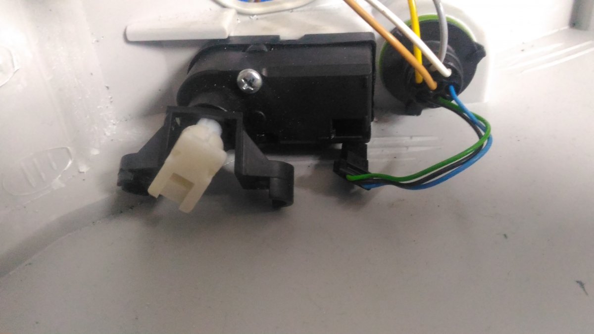

Александр11 75 Опубликовано 23 ноября, 2018 Как то сделано там неудобно с фонарём не получилось поставить. Поделиться сообщением Ссылка на сообщение Поделиться на другие сайты
Александр11 75 Опубликовано 23 ноября, 2018 Мужчины было у кого такое Поделиться сообщением Ссылка на сообщение Поделиться на другие сайты
Александр11 75 Опубликовано 23 ноября, 2018 как она крепится не пойму Поделиться сообщением Ссылка на сообщение Поделиться на другие сайты
