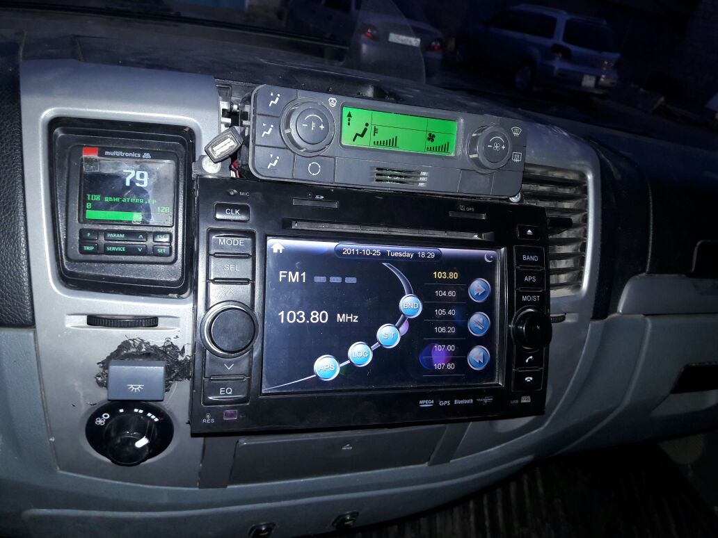

Solomon_Kage 5 Опубликовано 13 ноября, 2017 (изменено) Пока некогда добиться, чтобы 580й оживал при включении зажигания, и сохранялись показания среднего расхода, скорости, времени, пробега. Значит питания нет постоянного. Хотя если SET нажать, то оживает. Следовательно питание есть. В настройках (дисплей установок) забыл какой параметр выставляешь на 995 и всё. Там что то про поездку.Границы,что ли...Я если чего не понимаю, начинаю за..бывать технич поддержку мультика. Номер есть в книжке.А обновление что то качественно лучше дает? Изменено 13 ноября, 2017 пользователем Solomon_Kage Поделиться сообщением Ссылка на сообщение Поделиться на другие сайты
