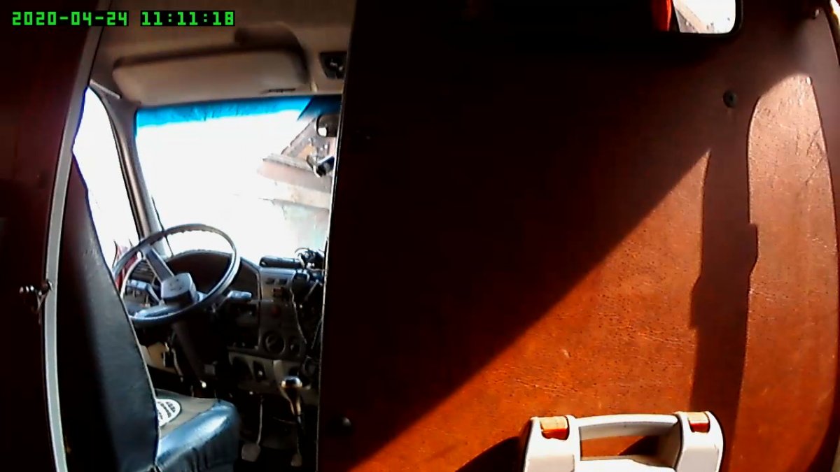

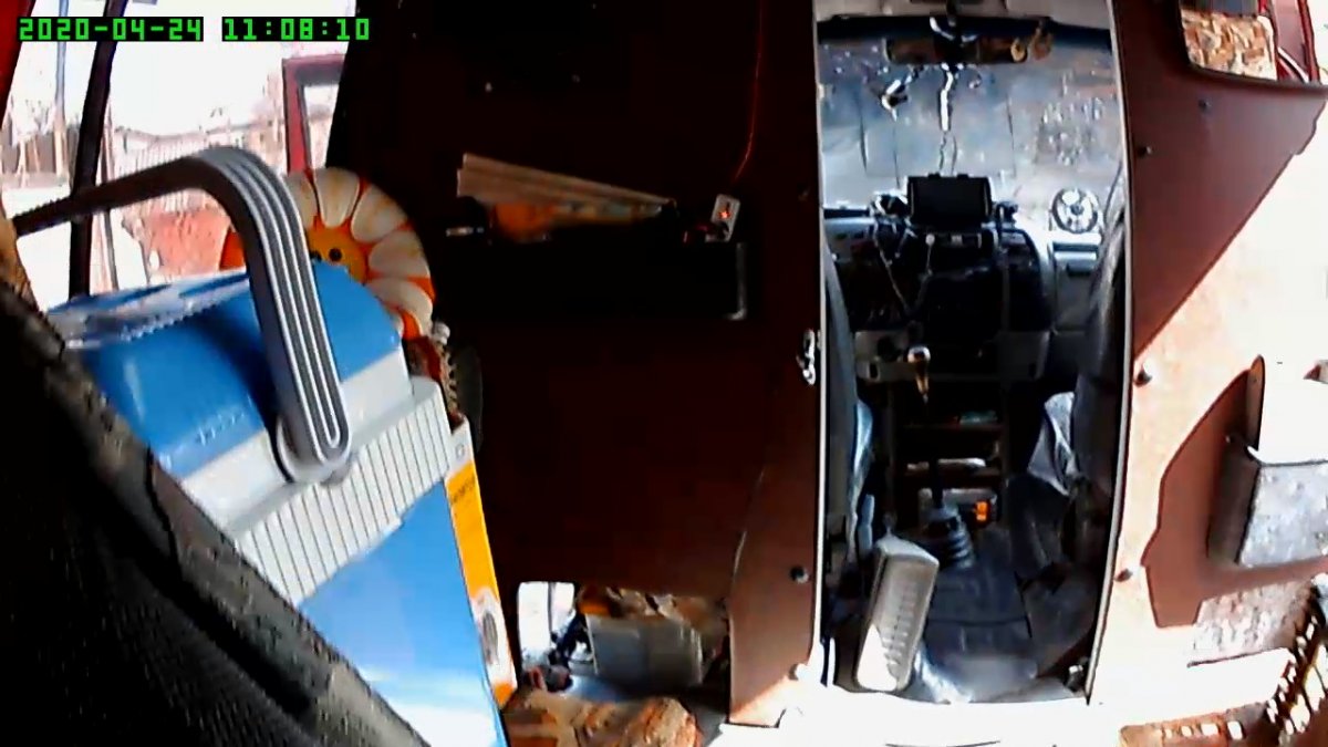

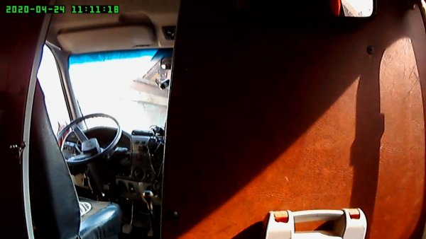

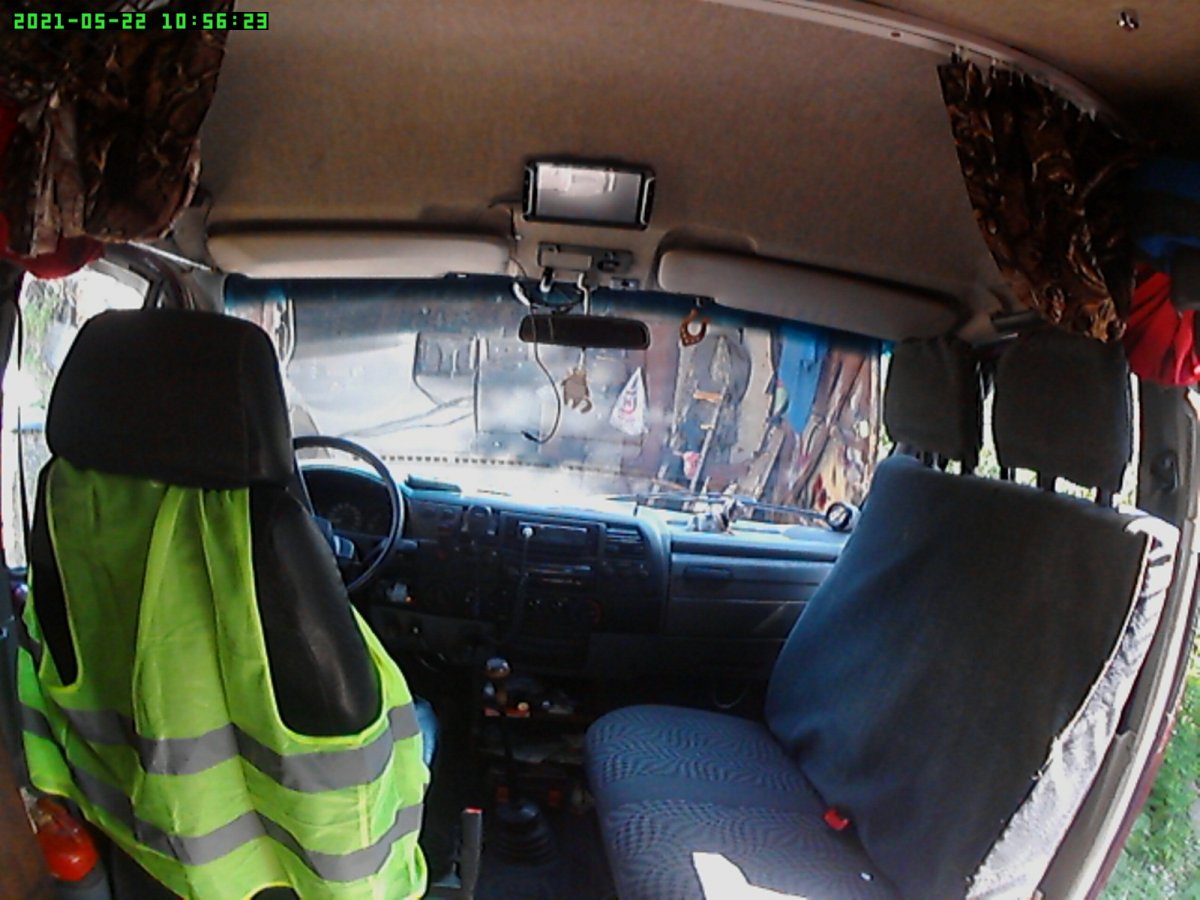

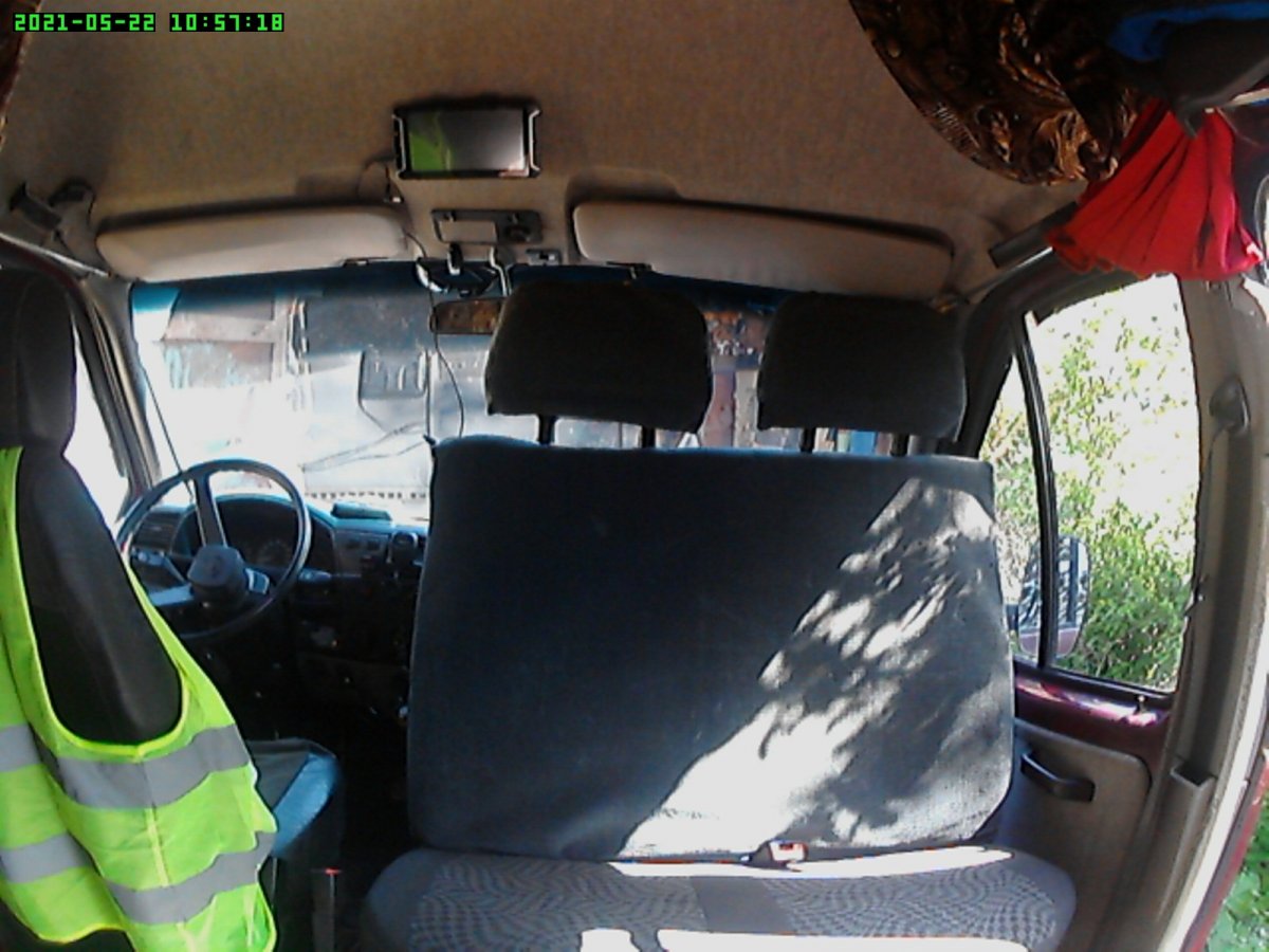

Spas750 327 Опубликовано 4 мая, 2013 В итоге вышло вот это.Хлипенькая конструкция выглядит, тут родная рамка не выдерживает, лопается, а сдесь вообще пластина и намного уже. Поделиться сообщением Ссылка на сообщение Поделиться на другие сайты
