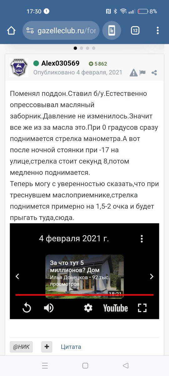

Alex030569 7 025 Опубликовано 29 января, 2024 15 часов назад, Сухов А. сказал: У меня ,когда маслоприемник треснул, стрелка манометра механического скакала от одного до трех, при запуски двигателя с утра. Обычно так и показывает с утра при трещине. Поделиться сообщением Ссылка на сообщение Поделиться на другие сайты
