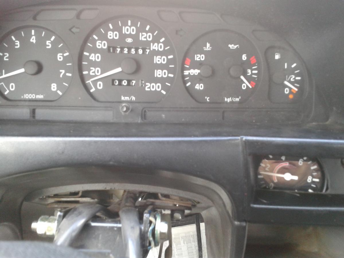

Андрей 196 3 Опубликовано 3 апреля, 2014 Ребята, как проверить указательный датчик давления масла в приборке???У меня даже просто при включенном зажигании, стрелка поднимается выше красных меток!!!! Поделиться сообщением Ссылка на сообщение Поделиться на другие сайты

СергейН 117 Опубликовано 3 апреля, 2014 как проверить указательный датчик давления маслаСопротивление испровного датчика давления без давления -287-335 ОмПри давлени 3кгс/см2 -109-125 ОмПри давлении 6кгс/см2 - 8,5-26 ОмВозьми 2 сопротивления по 2 Вт. 1на 180 Ом, а 2 на 60 Ом. Если подсоеденишь в место датчика (один конец к проводу, а второй на массу) сопротивление 1(180 Ом) то на приборке должно показать 3кгс/см2, а сопротивление 2 (60 Ом) то 6кгс/см2. Отклонение не более ширины стрелки. Поделиться сообщением Ссылка на сообщение Поделиться на другие сайты
Андрей 196 3 Опубликовано 4 апреля, 2014 Сопротивление испровного датчика давления без давления -287-335 ОмПри давлени 3кгс/см2 -109-125 ОмПри давлении 6кгс/см2 - 8,5-26 ОмВозьми 2 сопротивления по 2 Вт. 1на 180 Ом, а 2 на 60 Ом. Если подсоеденишь в место датчика (один конец к проводу, а второй на массу) сопротивление 1(180 Ом) то на приборке должно показать 3кгс/см2, а сопротивление 2 (60 Ом) то 6кгс/см2. Отклонение не более ширины стрелки.Сергей спасибо!!! попробую проверить Поделиться сообщением Ссылка на сообщение Поделиться на другие сайты
Андрей 196 3 Опубликовано 9 апреля, 2014 Сделал механический датчик давления масла!!! 1 Поделиться сообщением Ссылка на сообщение Поделиться на другие сайты
СергейН 117 Опубликовано 9 апреля, 2014 Молодец, нормально получилось. Поделиться сообщением Ссылка на сообщение Поделиться на другие сайты
Андрей 196 3 Опубликовано 10 апреля, 2014 Спасибо!!! Сейчас вообще душа у меня спокойна за давление масла!!! Поделиться сообщением Ссылка на сообщение Поделиться на другие сайты

Андрей 196 3 Опубликовано 4 июня, 2014 Молодец! А можно поподробнее про установку. Может какие нюансы есть. В блок надо вкручивать тройник или как? Какие шланги использовал? Как и где проходил перегородку моторного отсека? Тоже хочу себе поставить механический манометр, а то давление показывает хрен знает какое.Нюансы были только в том,что указатель давления масла у него цифры (градуировка) сделаны кругом когда его поставил,то цифер было видно не сильно,пришлось напильником подработать накладку приборов (т.е. сам полукруг где стоит указатель)в остальном вроде все без проблем,шланг вкрутил вместо старого дачкика давления (он ставится на головке),шланг протянул в том же месте,где жгут проводки в кабину проходит ,под рулевым валом!!!ну вот вроде и все удачи тебе!!! 1 Поделиться сообщением Ссылка на сообщение Поделиться на другие сайты
