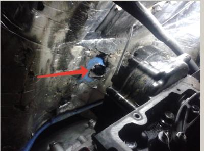

gazelist24rus 517 Опубликовано 27 октября, 2018 (изменено) Особо творческие люди чтоб победить вытянутую цепь, иногда пользуются вот таким способом. :D Но если это отверстие окультурить и обозвать "Технологическим", эта идея имеет право на жизнь. :) Изменено 27 октября, 2018 пользователем gazelist24rus Поделиться сообщением Ссылка на сообщение Поделиться на другие сайты
cazemir 764 Опубликовано 27 октября, 2018 (изменено) Меняли в сервисе сзади,ни одного матного слова я не услышал,только когда коробку ставили)))) пробег какой? Почем? Вообще советуют каждые 100 тыс. менять цепь. Если проскочит или порвется - хана клапанам, еще и поршня может повредить, потом геморроя не оберешься... Да и сама её замена еще тот гемор. как говориться направо пойдёшь, поршня потеряешь, налево баблоОсобо творческие люди чтоб победить вытянутую цепь, иногда пользуются вот таким способом. :D смысл этого отверстия не понял, ну да и неважно, цепь лучше менять, но в сроки установленные тех регламентом, а толковой инфы нет, хотя на примере 406го там цепь рвёт как вздумается, но там клапана не гнёт, да и слышно ее Изменено 27 октября, 2018 пользователем cazemir Поделиться сообщением Ссылка на сообщение Поделиться на другие сайты

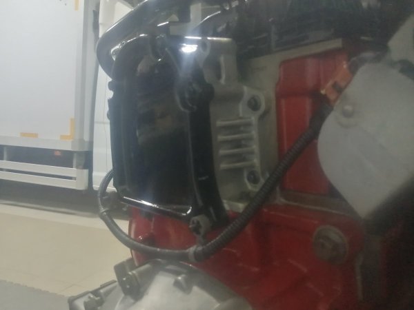

gazelist24rus 517 Опубликовано 20 декабря, 2021 1 час назад, petroza сказал: Прокладку е5 продавец в магазине посоветовал (не из корыстных побуждений, у него только е4 в наличии были), сказал что прокладки на е5 получше. А по болтикам я дозвонился, это два нижних внутри корпуса, там якобы по резьбе антифриз может течь.. Загоните этого идиота под машину. Заплатите ему рублей 25 денег. Но в замен потребуй гарантию на выполненные работы. (В смысле если потекут сопли, то повторно он будет устранять бесплатно.) Только при таком раскладе продавец научится вначале думать и только потом говорить. Вам для понимания. На фото е_5 мотор с модным картером цепи, с пробегом 67 000 км, все что ниже картера цепи было в соплях. 1 1 Поделиться сообщением Ссылка на сообщение Поделиться на другие сайты
L2140 1 827 Опубликовано 20 декабря, 2021 22 минуты назад, gazelist24rus сказал: На фото е_5 мотор с модным картером цепи американо-китайцы добавили ребёр, вместо того чтобы собрать мотор по своей-же ремонтной технологии ,который будет сухой даже без прокладок. @gazelist24rus номер ДВС этого можно увидеть? Поделиться сообщением Ссылка на сообщение Поделиться на другие сайты
