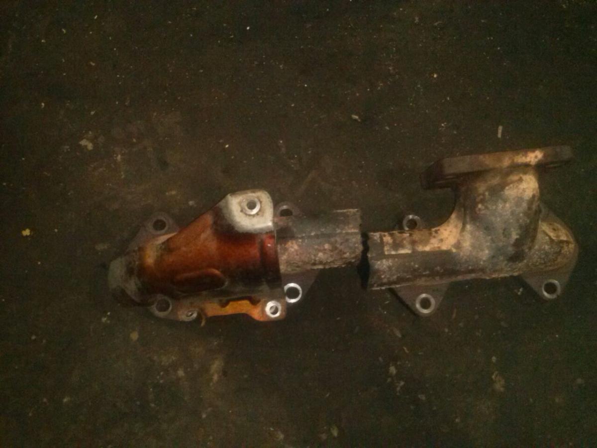

Alex030569 6 758 Опубликовано 22 ноября, 2017 Лопнул выпускной коллектор.Да же мыслей нет, по какой причине такое может произойти.Появился свист, как будьто ролики свистят.Сначла тонкий,тонкий был,потом усиливаться начал.Я все подшипники на роликах поменял.Свист остался.Потом тянуть стала плохо.Проехал так от Еката до дома.Сегодня ночевал в Воткинске.Утром завел и газы пошли в кабину.Открыл капот, а там картина Репина. 2 Поделиться сообщением Ссылка на сообщение Поделиться на другие сайты
rusgg 4 003 Опубликовано 22 ноября, 2017 У ниссан td он из двух частей состоит,одна вставляется в другую. На qd коллектор лесенкой Поделиться сообщением Ссылка на сообщение Поделиться на другие сайты
Alex030569 6 758 Опубликовано 23 ноября, 2017 (изменено) При замене коллектора обнаружили сломанный болт, который остался в головке.Естественно секло в этом месте,прокладку сдуло около 4 горшка.Слесаря предложили снимать двигатель, т.к. высверливать там неудобно.Попросил у них керн, и стукнув пару раз по огрызку болта,легко выкрутил его руками.Так сказать-сэкономил минимум тыс 6(снять, почтавить ДВС).На Каменсе все болты легко откручиваются,не прикипают, как на отечественном автопроме.Это уже второй случай,когда надо было выкрутить обломок болта.Первый был, когда сломал болт натяжителя,который в блок вкручивается.Так же легко выкрутился.Купил у товарища б/у выпускной коллектор,за 1 тыс рублей.Новый продают на рынке за 4500.Работа по замене вышла 2700(замена прокладок на турбине и на коллекторе).Сами прокладки 500 рублей. Изменено 23 ноября, 2017 пользователем Alex030569 1 Поделиться сообщением Ссылка на сообщение Поделиться на другие сайты
L2140 1 774 Опубликовано 23 ноября, 2017 Лопнул выпускной коллектор видел такое на более новом Е4 с заглушеным ЕГР. Поделиться сообщением Ссылка на сообщение Поделиться на другие сайты
Alex030569 6 758 Опубликовано 23 ноября, 2017 видел такое на более новом Е4 с заглушеным ЕГР.А причина? Поделиться сообщением Ссылка на сообщение Поделиться на другие сайты
Paguk 289 Опубликовано 23 ноября, 2017 А причина?кронштейн под турбиной стоит у тебя который ставили потом бесплатно на сервисах. Поделиться сообщением Ссылка на сообщение Поделиться на другие сайты
Alex030569 6 758 Опубликовано 24 ноября, 2017 кронштейн под турбиной стоит у тебя который ставили потом бесплатно на сервисах.Стоит.Думаешь из за него? Поделиться сообщением Ссылка на сообщение Поделиться на другие сайты

L2140 1 774 Опубликовано 24 ноября, 2017 А причина?не разбирался Стоит.Думаешь из за него?нет, не может т.к фланцы притянуты к ГБЦ,а излом между фланцами. Еслиб отломился турбинный фланец, тогда можно было бы подозревать кронштейн. Поделиться сообщением Ссылка на сообщение Поделиться на другие сайты
