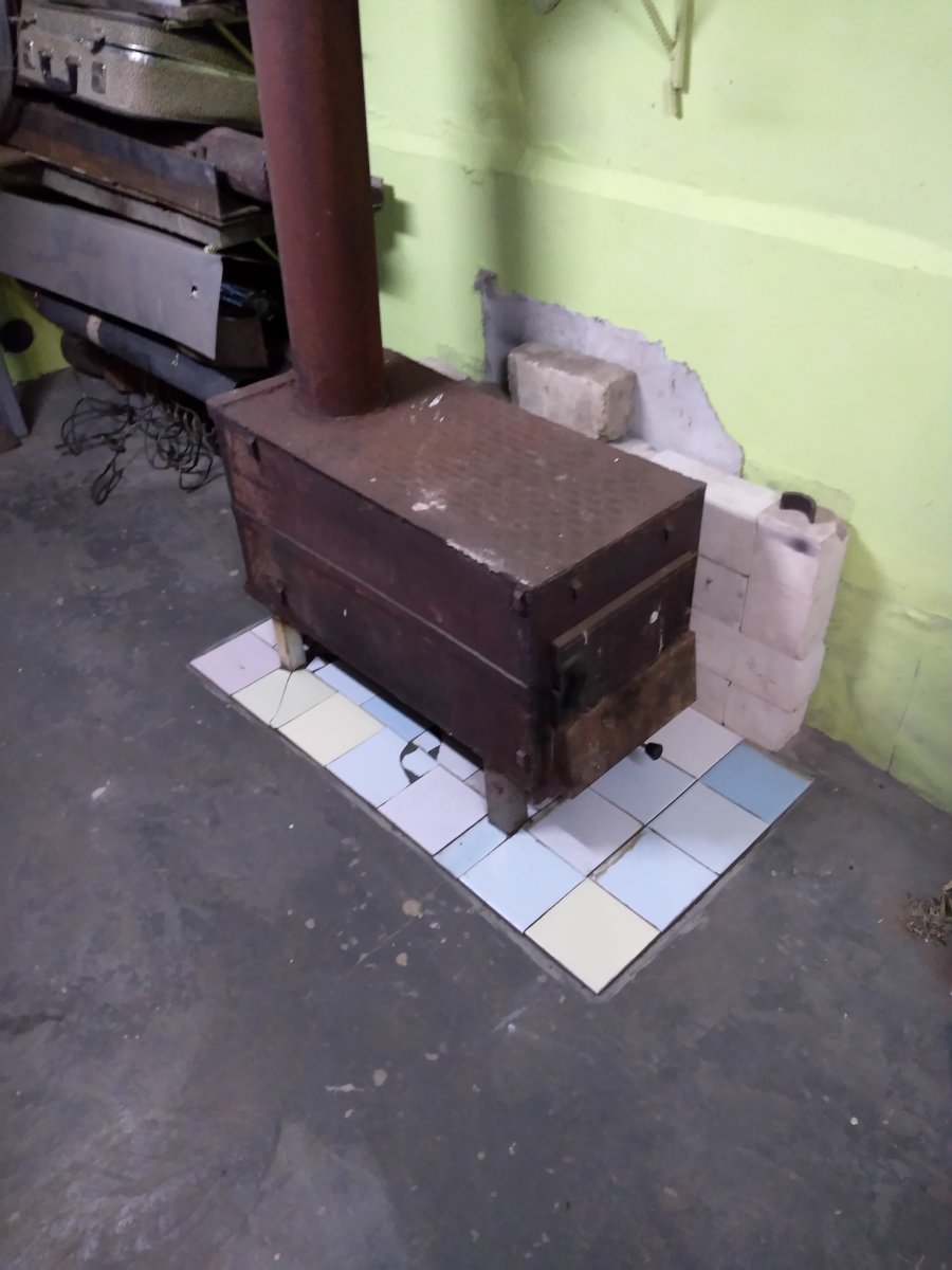

Volk8181 258 Опубликовано 21 октября, 2021 12 часов назад, Alex030569 сказал: Гараж 6 на 8,не утеплен.Бываю там пару-тройку раз в месяц,на час,два,день.Имею два баллона газовых.Хочу сделать печку из них,на дровах.В инете полно всяких.Интересно мнение тех,у кого такие печки есть. Я варил из газового баллона на 50 литров. Был снят с одной из предыдущих машин. Получилось нормально. Металл толстый, долго не прогорит. Поделиться сообщением Ссылка на сообщение Поделиться на другие сайты
GoldeN 614 Опубликовано 21 октября, 2021 12 часов назад, Alex030569 сказал: Гараж 6 на 8,не утеплен.Бываю там пару-тройку раз в месяц,на час,два,день.Имею два баллона газовых.Хочу сделать печку из них,на дровах.В инете полно всяких.Интересно мнение тех,у кого такие печки есть. Если бытовые 40л то маловата печка будет на такой гараж. Такую вот из 2х баллонов кенту варили в гараж 3х6 высота 2.2 один вертикально теплообменник с врезаными трубами, топка горизонтально, гараж кирпич не утепленный в притык хватает. У меня буржуйка сварена верх бочка 200л. 2мм низ топка и зольник труба стальная около 80см такого же диаметра только толщина 10 с таким же дном и колосниками с верхушкой в гараже 4.2х6 тепло в любые морозы. но больший тож наверно не вытянет уже. Поделиться сообщением Ссылка на сообщение Поделиться на другие сайты
ZAN57 3 550 Опубликовано 21 октября, 2021 У меня гараж 5,5*8 на среднюю высоту 3,1м., ворота 3*2,8 (Ш*В). Так рад что сделал высоким, теперь электросталь подвесил на каретке, ездит во всю длину гаража, Газель влазит под неё. Стены пол- шлакоблока- 20см, Снаружи закрыл керамогранитом на растворе, без утепления, потолок утеплил минплитой, ворота пенопластом + ПН. Уже стало теплее чем на улице на 8-10С, так как подвал под всем гаражом, оттуда идет тепловой подпор. Повесил в подвале 2 водяные батареи по 500вт каждая, врезал в систему отопления дома. Теперь перепад с улицей 20-25С. Вот и считай- батарея тепловой мощностью 1квт обеспечивает в 44м2 или 136м3 перепад с улицей в средне утепленном помещении 10-12С, это при постоянно включенном состоянии. Масляный радиатор тут не очень годится, так после включения он реально начинает греть чз 20-30минут. А если приходишь на 2-3 часа, то такая инерция ни к чему. Лучше уж тепловентилятор не инерционный, на спиралях- 10 сек и уже реально греет, и за счет потока воздуха съем с поверхности большой и быстрый. А печки- буржуйки- 20-30л объема топки могут обеспечить съем 15-20квт тепла... зависит от площади контакта топки с воздухом и зависит от вида топлива. Береза при 20л топки дает, при хорошей площади контакта топки с воздухом 15-20квт/час тепла. А этого хватит для прогрева 100м2 гаража Поделиться сообщением Ссылка на сообщение Поделиться на другие сайты
ruslan64rus 34 Опубликовано 21 октября, 2021 Вот такую сделал.40-40-80.отапливает два этажа. Зимой в майке хожу по гаражу. 5 Поделиться сообщением Ссылка на сообщение Поделиться на другие сайты

Crady 8 673 Опубликовано 21 октября, 2021 16 минут назад, Alex030569 сказал: у кого стоят буржуйки из газовых баллонов варил кучу всяких.точней чего только не творил из баллонов,от буржуек,до коптилок.не суть. чем топить буржуйку вообще пофигу,могу топить дровами,когда лень с ними вошкаться,то горелка на всё той же отработке. тебя конкретно то чего в буржуйке интересует?конструкция или чем топить? если конструкция,то дисками тормозными от газели запасись,вварить их вовнутрь топки,с выступанием за её пределы,теплоотдача выше будет.варятся обычными электродами уони. но лучше шов вести с диска на баллон.либо сначала шов по диску,потом шов диск - баллон. а вид топлива в буржуйке вторичен.хоть газом топить можно.всеядны. легче всего и проще делается вертикальная буржуйка,это самое простое,горизонталка чуть сложней,чуть поэффективней комбинированная с дожигом газов из топки.но на неё надо времени много,много резки и сварки по частям.такую делал ради любопытства технического.работает,но так и не понял особых прелестей от неё,продана возжелавшему её заполучить. Поделиться сообщением Ссылка на сообщение Поделиться на другие сайты
GoldeN 614 Опубликовано 21 октября, 2021 (изменено) Вчера залил полы в еще одном гараже надо тоже с печкой что-то решать, есть новый котел и 26 секций батарей но топка маленькая 30х40х40 под уголь замучаюсь потом дрова измельчать... сейчас которая с трубы и ту мучаюсь ломать это все и на долго не оставишь раз в час надо подкидывать. Теперь вот думаю что делать мож купить метра полтора 600-700й трубы выше середины дверку для загрузки снизу для розжига сделать. Топлюсь восновном лдсп всякое и обрезки доски, короче дрова в неограниченом количестве есть всегда на халяву, но постоянно это все измельчать тот еще гемор, углем збс топиться но это уже за деньги ))) . Изменено 21 октября, 2021 пользователем GoldeN Поделиться сообщением Ссылка на сообщение Поделиться на другие сайты
Alex030569 7 042 Опубликовано 21 октября, 2021 15 минут назад, Crady сказал: дисками тормозными от газели запасись,вварить их вовнутрь топки,с выступанием за её пределы,теплоотдача выше будет.варятся обычными электродами уони. но лучше шов вести с диска на баллон.либо сначала шов по диску,потом шов диск - баллон Совсем ничего не понял. Поделиться сообщением Ссылка на сообщение Поделиться на другие сайты
Crady 8 673 Опубликовано 21 октября, 2021 Только что, Alex030569 сказал: Совсем ничего не понял. диск врезается в стенки топки,и обваривается,точней пол диска,часть в нутри,часть торчит наружу.но при долгой топке иногда до красна могут раскалиться.с дисками держит температуру дольше .не хочешь заморачиваться с дисками,то несколько труб от пола до верхушки печки.с косыми срезами в сторону от печки,тяга с пола и прогрев быстрей. остальное про то как диск удобней варить к баллону,шов сначала по диску,потом шов по шву на диске и по баллону.то есть на одной участке по сути два шва. не,можно конечно от нефиг делать и вентилятор конвекционный собрать,крутиться и гоняет тепло за счёт тепла конструкция честно спёрта из приложения "умелые руки" к журналу "юный техник "за 70 какой то год. там вообще очень много конструкций которые просты до безобразия,но вместе с тем эффективны по самое не моги. качал на торентах,там 40 гигов журнал с приложениями,все номера.это только юный техник,техника молодёжи и изобретатель и рационализатор то же примерно так же.но...оно того стоит.иногда очень помогает находить простейшие до гениальности решения. и да,про буржуйки там то же есть много. 4 Поделиться сообщением Ссылка на сообщение Поделиться на другие сайты
