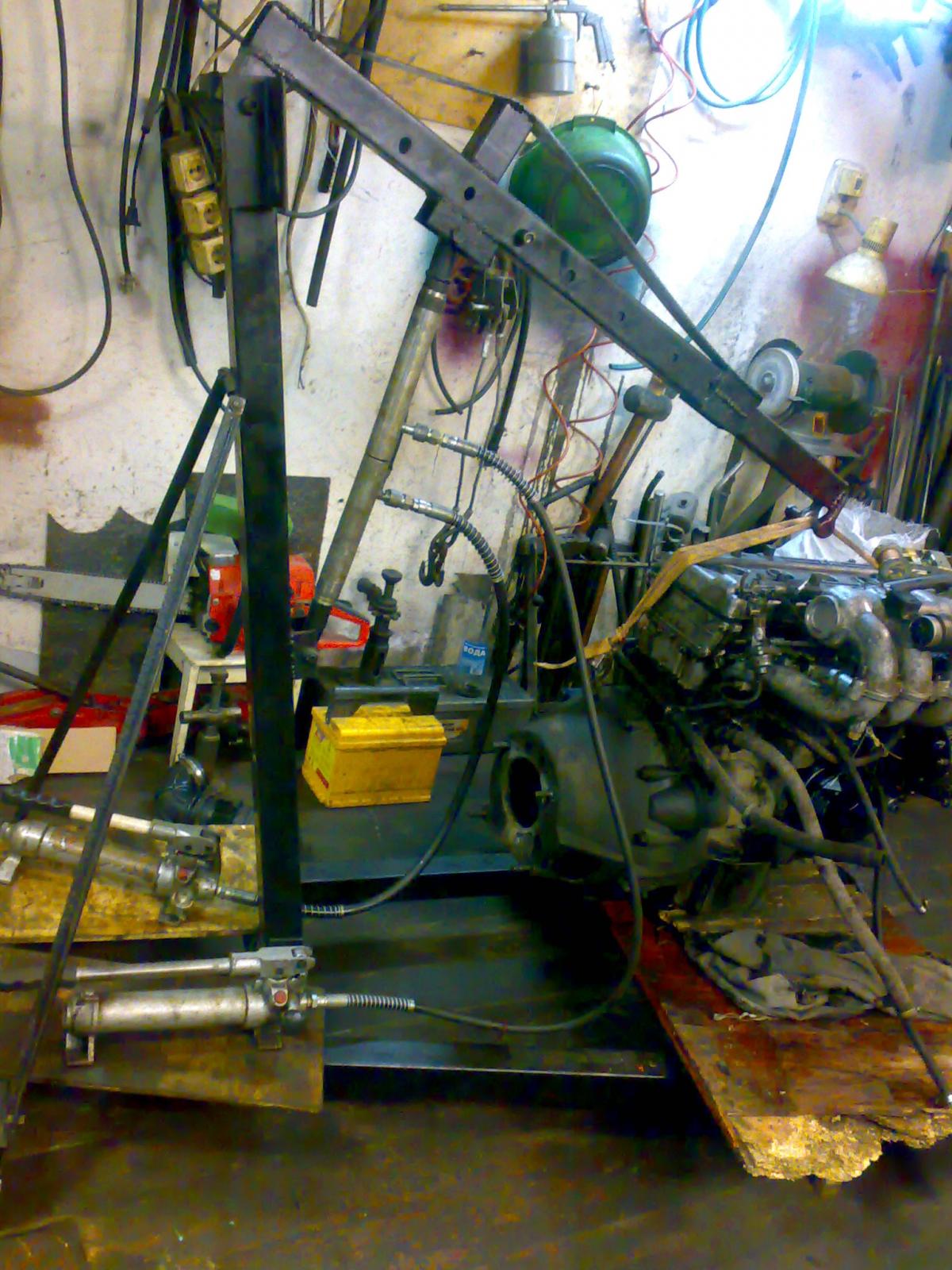

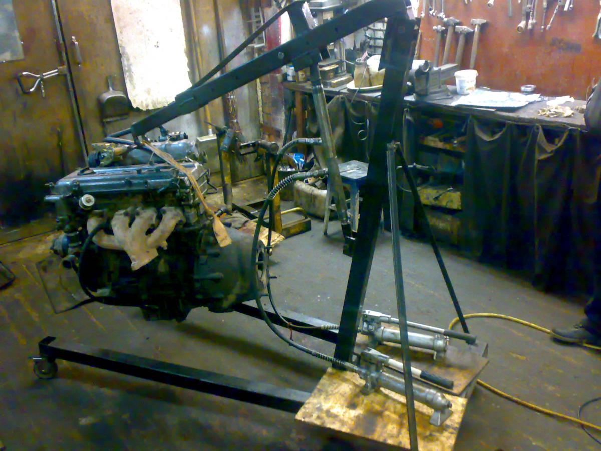

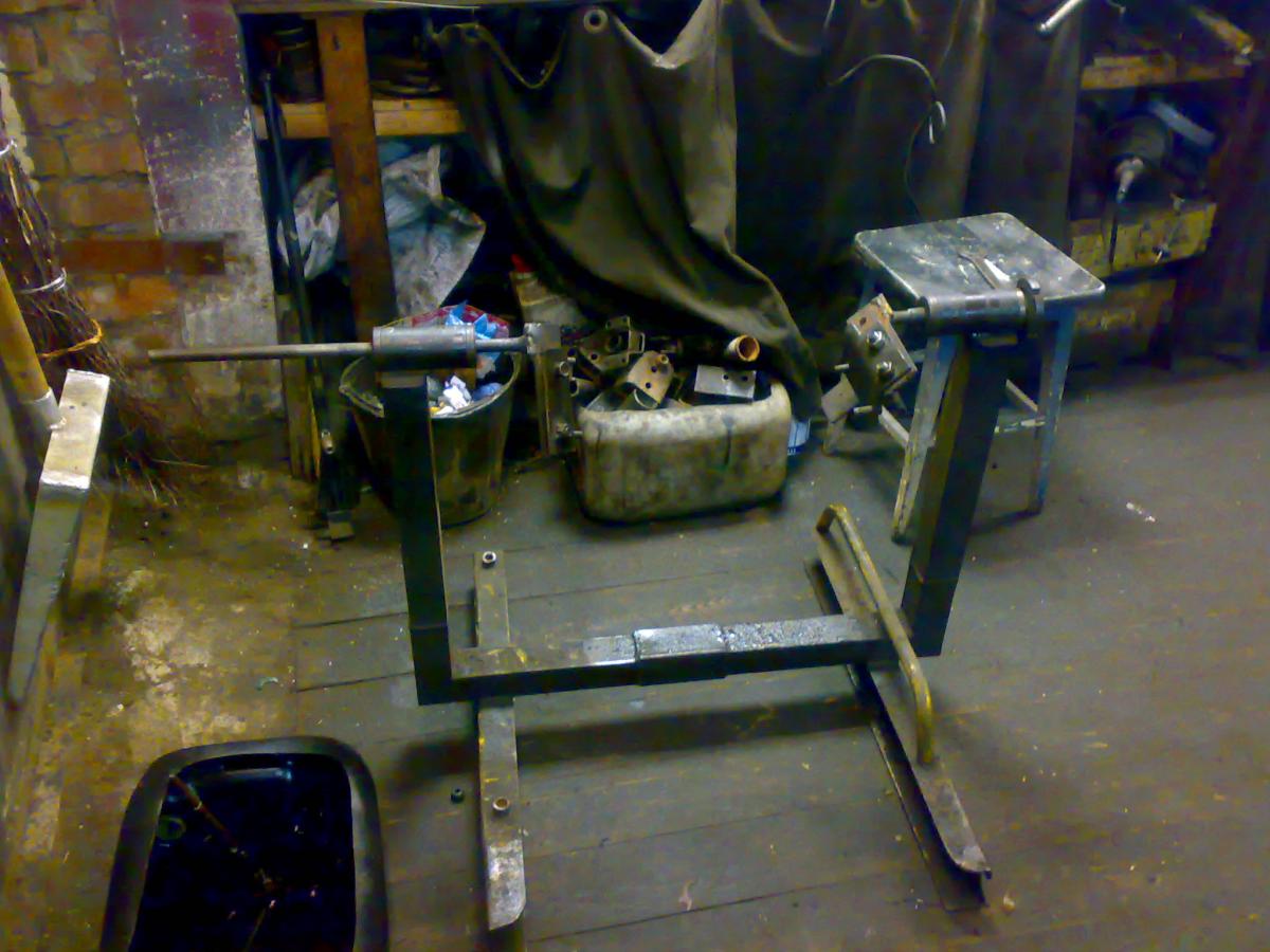

shyshik33 94 Опубликовано 15 апреля, 2013 вот сами сделали гуська по принципу заводского. два гидро пресса уже были (стоимостью по 4тр каждый) но можно использовать мощный талореп. на профиля ушло около 800 р колеса по 140 (но пришлось усиливать два, вынимал пластиковый вставыш и ставил подшипник, не помню какой) теперь снятие двигла не составляет труда, даже вместе с КПП. в гараже места не занимает тк полностью разбирается, ставится к стене.(нижняя рама, вертикальный гусак, и откосины.)сборка занимает минуты три. козел в плохом ракурсе сфоткал, вешается двигло и вращается с фиксацией в четырех положениях. помещается 405 всборе с кожухом цепления и тд короче все собрал и воткнул на место.единственное после снятия с козла на место надо установить подушки с кронштейнами. Поделиться сообщением Ссылка на сообщение Поделиться на другие сайты
Дедила 187 Опубликовано 15 апреля, 2013 вот сами сделали гуська Поздравляю, хорошая приспособа. Поделиться сообщением Ссылка на сообщение Поделиться на другие сайты
