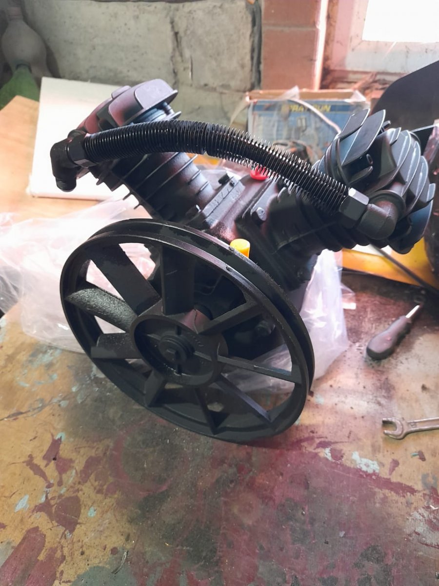

ZAN57 3 471 Опубликовано 4 июля, 2024 (изменено) Не хватает компрессора по производительности, рессивер мало спасает, тк чем больше рессивер, тем дольше накачивает, а паузы , например посередине окрашиваемой панели- фигово, докрашиваешь на последнем издыхании, регулируя подачей краски. У меня 250л/мин, 50л рессивер, есть доп на 65л из баллона гбо. Но на средний пистолет надо минимум 420-430л/мин. Посмотрел цены- такие компрессоры двух, трёхдырые, ремённые начинаются от 35-40тр и выше. Наткнулся на озоне на головки компрессорные. Получилась двухдырая голова V2065 470л/мин, 2,2 квт по минимуму 5650р. Купил, пришла. автоматика у меня вся есть на компрессоре со сгоревшим двигателем, правда на рессивере 24л, но можно сразу и на баллоне 65л гбо собрать. 3х фазник 2,8квт у меня есть, конденсаторы есть, вопрос только в автоматическом пуске. Вот сейчас думаю, то ли реле времени приспособить, то ли купить на том же озоне центробежный выключатель пускового кондёра (но как то на вал надо вкорячивать, подбирать по диаметру вала и оборотам двигла), то ли приспособить пусковое реле компрессора холодильника? Оно конечно слабое, на 150-200вт, но можно доп реле поставить с контактами на 10-20А. Нет пока схемы пускового реле, на чём оно работает? Кто сталкивался? На крайняк можно готовый двигатель 2,2 квт от этих же головок на озоне купить, с пусковым и рабочим кондёром, с центробежным выключателем, за 5700р с аллюм обмоткой и за 7600 со сплавной обмоткой. Всяко получится в сумме 13-15тр, но не 35-50тр Изменено 4 июля, 2024 пользователем ZAN57 Поделиться сообщением Ссылка на сообщение Поделиться на другие сайты

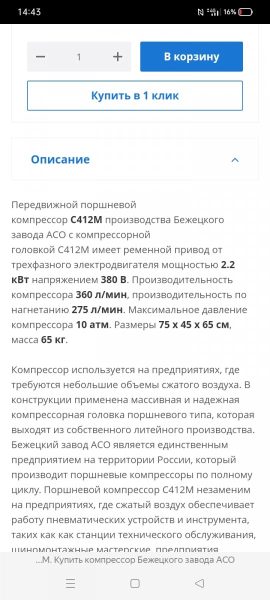

aleks2 1 181 Опубликовано 4 июля, 2024 @ZAN57 вот реальные данные 2,2квт хватает только на 275 л и то при хорошем элснабжении.так ,что тебе наверное бензиновый лучше ставить или хороший генератор. Поделиться сообщением Ссылка на сообщение Поделиться на другие сайты
ZAN57 3 471 Опубликовано 5 июля, 2024 14 часов назад, aleks2 сказал: @ZAN57 вот реальные данные 2,2квт хватает только на 275 л и то при хорошем элснабжении.так ,что тебе наверное бензиновый лучше ставить или хороший генератор. Не, ну ты не путай производительность по всасыванию и по нагнетанию. Я же не сравниваю ГОСТовские параметры с китайскими, я спавниваю китайские с китайскими. Если у меня сейчас 250л по всасыванию, и 1,2квт, один цилиндр 65мм, и потолок 8 ати, практический, и этих параметров совсем немного не хватает, то наверное 2 цилиндра 65мм и 2,2 квт и 460-470 л/мин под макс 10ати точно хватит. А про генератор это зачем? Если надо, у меня элдвигатель и 3,3 квт есть... Про электрокраскопульт и говорить нечего, был он у меня в 80е, потом в конце 90х пробовал чужим, не дешёвым- это побрызгать заборы... машину красиво этим не покрасишь. Я в 80-90е умудрялся красить машины самодельным компрессором примерно 200л/мин из головки от магазинной морозильной камеры, с рессивером всего 40л из 2х тормозных рессиверов полуприцепа автомобильногл. Просто на низком давлении 2 ати, доработанным пистолетом из СО-71. Сейчас есть 5 пистолетов, с нормой от 3 до 4 5 ати. Компрессора немного не хватает. Кроме того, ничего не мешает мой сегодняшний компрессор подключить параллельно на общую ёмкость. Поделиться сообщением Ссылка на сообщение Поделиться на другие сайты

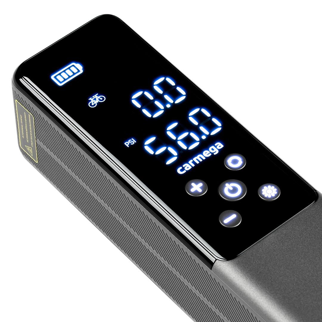

соболевич 1 972 Опубликовано 14 июля, 2024 Что это за новинка и непонятно за счет чего он качает? Поделиться сообщением Ссылка на сообщение Поделиться на другие сайты

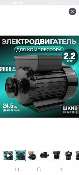

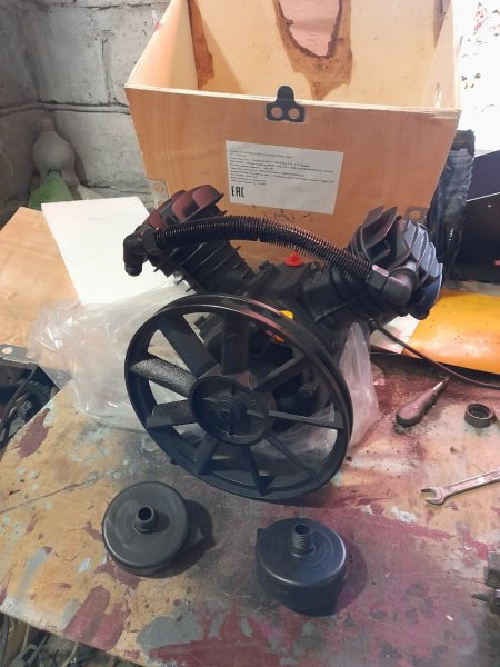

ZAN57 3 471 Опубликовано 19 июля, 2024 Почему 9тр? В ссылке вроде 21тр. А я собираю сам, заказал двухдырую головку, обошлась в 5860р , 10ати, 460л/мин. и элдвигатель к ней, родной, обошёлся в 7600р, с типа медью... по весу да, тяжёлый, прсиащик зуб даёт что медь, но медные такой мощности двигателя с 13тр начинаются и более 20тр... Хотел поставить свой эл.дв, 3х фазник, 3,2квт, го осмотрел его- крыльчатки не хватает, чашки защиты крыльчатки не хватает, шкив маленький, а у него 1480об, надо шкив больше искать. Отсутствует система задержки пуска для пускового кондёра, значит приспосабливать реле времени и ли ещё что городить, например центробежный выключатель покупать, и ещё кондёры все старые отдал (дурак) вместе с самодельным компрессором и таким же элдвиг 3квт таджикам за 6,5тр лет 5 назад. а в этом двигле всё есть. Автоматику, обратный клапан, сбросной клапан, аварийный клапан возьму с компрессора со сгоревшим двигателем. Монтировать буду на баллоне гбо 65л, но ищу побольше, может у кого валяется? Есть еще пара пропановых баллонов для кухни, они вроде по 50л? Можно всё в стопку сложить на единую тележку... выбирал конечно со шкивами, могоприаод на валу уже не хочу- лежит сейчас компрессор со сгоревшим двигателем, а восстанавливать смысла нет. Со шкивами можно по частям модернизировать, ремонтировать. 1 Поделиться сообщением Ссылка на сообщение Поделиться на другие сайты

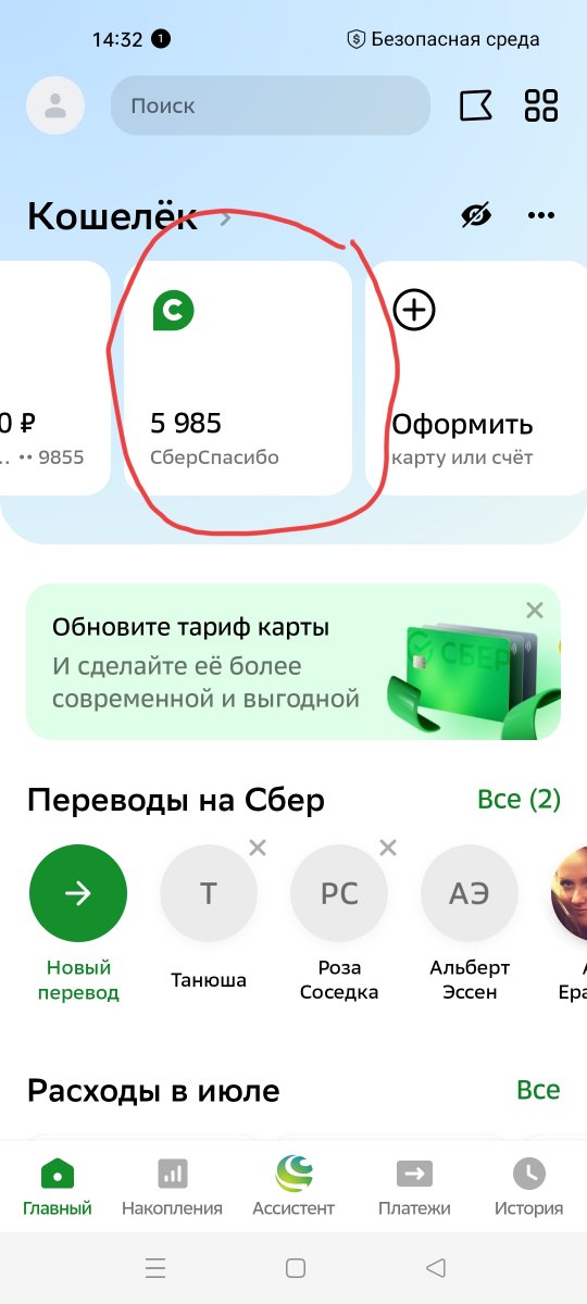

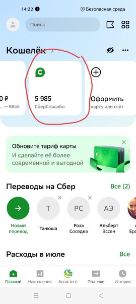

aldar 1 423 Опубликовано 20 июля, 2024 спасибы от одного продавца можно както использовать у других продавцов? Поделиться сообщением Ссылка на сообщение Поделиться на другие сайты
Alex030569 6 583 Опубликовано 20 июля, 2024 (изменено) 47 минут назад, aldar сказал: спасибы от одного продавца можно както использовать у других продавцов? когда покупал мойку Керхер,дали около 10 тыс спасибо и скидку по промо коду тыс на 8-9. На Спасибо купил нивелир,сталось половина. Спасибо тратятся хоть где,они у тебя на карту Сбера переходят.Можешь да же заправиться на них. Изменено 20 июля, 2024 пользователем Alex030569 Поделиться сообщением Ссылка на сообщение Поделиться на другие сайты
