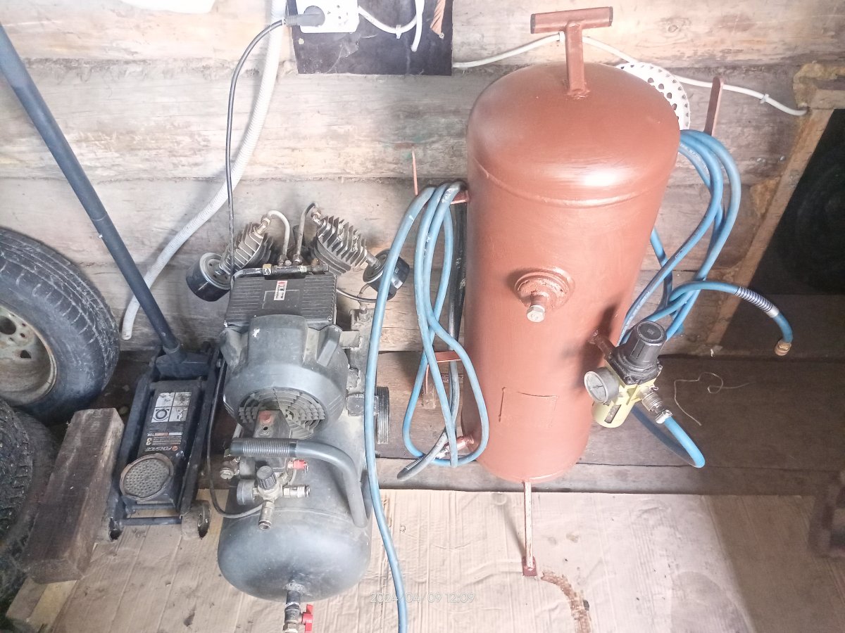

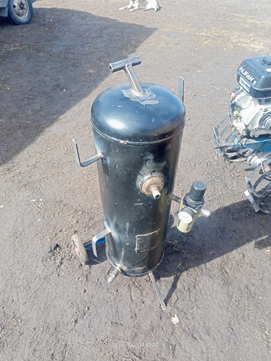

aleks2 1 412 Опубликовано 9 апреля, 2024 Ну вот в двоем веселее) 2 Поделиться сообщением Ссылка на сообщение Поделиться на другие сайты
Bankir 717 Опубликовано 9 апреля, 2024 1 час назад, aleks2 сказал: Ну вот в двоем веселее) Я сначала подумал что пескоструй сварганил ! 1 Поделиться сообщением Ссылка на сообщение Поделиться на другие сайты
aleks2 1 412 Опубликовано 9 апреля, 2024 @Bankir может у гайковерта мощность добавится. Поделиться сообщением Ссылка на сообщение Поделиться на другие сайты
Bankir 717 Опубликовано 9 апреля, 2024 6 часов назад, Bankir сказал: Я сначала подумал что пескоструй сварганил ! Мотор трехкиловатник ? 2 минуты назад, Bankir сказал: Мотор трехкиловатник ? Ну да , маленький рессивер , который с низу это вообще ни о чем . Столитровый понаряднее будет Поделиться сообщением Ссылка на сообщение Поделиться на другие сайты
aleks2 1 412 Опубликовано 9 апреля, 2024 @Bankir двигатель 2,5 кВт вроде. Поделиться сообщением Ссылка на сообщение Поделиться на другие сайты
Bankir 717 Опубликовано 10 апреля, 2024 9 часов назад, aleks2 сказал: @Bankir двигатель 2,5 кВт вроде. Хватит и такого Поделиться сообщением Ссылка на сообщение Поделиться на другие сайты
B.V.A 4 831 Опубликовано 10 апреля, 2024 18 часов назад, aleks2 сказал: @Bankir может у гайковерта мощность добавится. Мощность добавляется если шланг в диаметре увеличиваешь и короче делаешь.. А тут время работы, и включение компрессора.. Поделиться сообщением Ссылка на сообщение Поделиться на другие сайты
aleks2 1 412 Опубликовано 10 апреля, 2024 @B.V.A шланг 10мм ,10м. Поделиться сообщением Ссылка на сообщение Поделиться на другие сайты
aleks2 1 412 Опубликовано 10 апреля, 2024 @B.V.A шланг 10мм ,10м.хотя шланг разрезан пополам.раньше в разрезе стоял осушитель и лубрикатор,а сейчас получается ресивер с лубликатором и шланг 5м ) сегодня -завтра колеса на газели буду менять,протестирую. Поделиться сообщением Ссылка на сообщение Поделиться на другие сайты

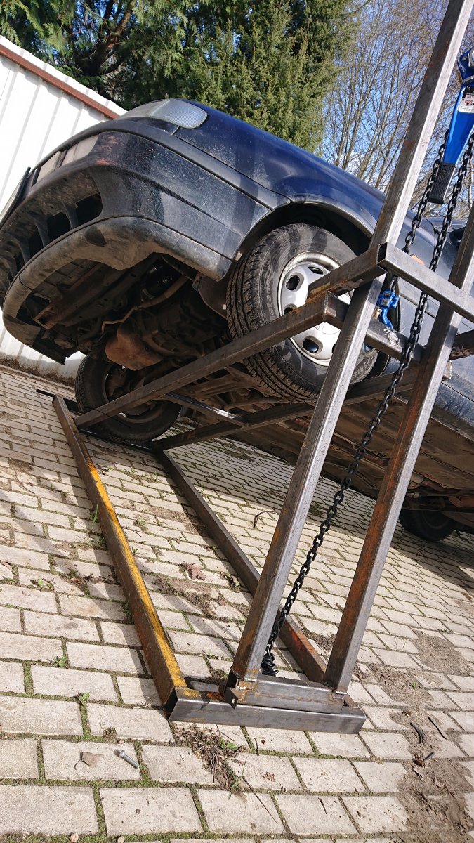

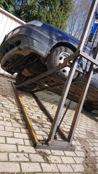

Валерий(69) 1 511 Опубликовано 20 апреля, 2024 Сварил себе такой не хитрый подъемник для легкового авто. Под Газель хоть как то можно пролезть, а под эту никак... Обошелся он мне 13 тыс., из них 5,5 тыс. таль на 1,5 тонны. Металл брал 60х40х3. 6 Поделиться сообщением Ссылка на сообщение Поделиться на другие сайты
Alex030569 7 517 Опубликовано 20 апреля, 2024 (изменено) @Валерий(69) как давно лежит брусчатка? На что ложил? Я имею ввиду какой пирог. Разговаривал с одним мастером по укладке брусчатки.Он говорит,что ложить надо только на бетон,если на гарцовку,то она потом просядет. Изменено 20 апреля, 2024 пользователем Alex030569 Поделиться сообщением Ссылка на сообщение Поделиться на другие сайты
Валерий(69) 1 511 Опубликовано 20 апреля, 2024 5 часов назад, Alex030569 сказал: @Валерий(69) как давно лежит брусчатка? На что ложил? Я имею ввиду какой пирог. Разговаривал с одним мастером по укладке брусчатки.Он говорит,что ложить надо только на бетон,если на гарцовку,то она потом просядет. Брусчатка лежит давно. Мастер говорит правильно, если есть плывун, если нет то можно просто уложить на песок. На фото единственное место где не заезжал Газелью, там где заезжал пошли волны и надо перекладывать. 3 Поделиться сообщением Ссылка на сообщение Поделиться на другие сайты

aleks2 1 412 Опубликовано 25 апреля, 2024 В 09.04.2024 в 12:09, aleks2 сказал: Ну вот в двоем веселее) Менял вчера колеса на газели.гайковерт стал энергичнее работать но колёсные гайки все равно не смог.правда и я с трудом открутил монтировка + труба . компрессор работает дольше значительно. Поделиться сообщением Ссылка на сообщение Поделиться на другие сайты
