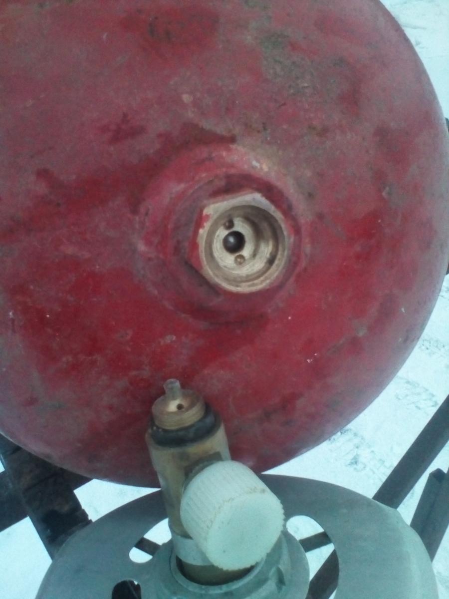

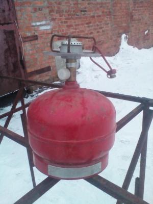

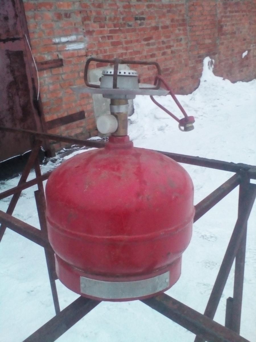

Александр Борисыч 1 361 Опубликовано 7 декабря, 2018 Подскажите!? Как заправить\ найти переходник. Как правильно называется?Такой газовый баллон.Подарил лет 10 назад знакомый белорус, что-то пел про "польский баллон". Поделиться сообщением Ссылка на сообщение Поделиться на другие сайты
vlad75 360 Опубликовано 7 декабря, 2018 Одна заправка на десять лет? :) Поделиться сообщением Ссылка на сообщение Поделиться на другие сайты
Александр Борисыч 1 361 Опубликовано 7 декабря, 2018 Одна заправка на десять лет?Ага, как монгольский кирпич; только недавно закончилась. Поделиться сообщением Ссылка на сообщение Поделиться на другие сайты
Alex030569 7 039 Опубликовано 8 декабря, 2018 Одна заправка на десять лет? :)С таким маленьким объемом и 10 лет? Поделиться сообщением Ссылка на сообщение Поделиться на другие сайты
ZAN57 3 550 Опубликовано 8 декабря, 2018 Не нравится мне ... Работает на паровой фазе, горение прямо на баллоне. Лучше бы шланг и метрах в 3х горелка. Как было в СССР на бытовых плитах. 1 Поделиться сообщением Ссылка на сообщение Поделиться на другие сайты
Татарин 7 737 Опубликовано 8 декабря, 2018 (изменено) У корешка такой в катере.Хватает на пять-шесть рыбалок(двое суток в троём)Чай,уха,макарошки сварить,то, сё. Горелка сделана ещё при СССР на заводе рукастыми мужиками.Накручивается только не на резьбу ,а зажимом на шариках.Открывание происходит, двумя перпендикулярно расположеными конусами.Борисыч,к токарчуку тебе надо.Заправить-то не вопрос при наличии переходника и шланга.Но лучше на отечественный переделать эту горелку да и всё. Изменено 8 декабря, 2018 пользователем Татарин 1 Поделиться сообщением Ссылка на сообщение Поделиться на другие сайты
vlad75 360 Опубликовано 8 декабря, 2018 А стандартный автомобильный переходник не подойдет? Тот, что на заправках прикручивают. Как я понимаю, шарик/клапан откроется под давлением газа. Поделиться сообщением Ссылка на сообщение Поделиться на другие сайты
Александр Борисыч 1 361 Опубликовано 8 декабря, 2018 С таким маленьким объемом и 10 лет?Я его тогда не смог заправить, забросил... Теперь нашёл. Не нравится мне ... Работает на паровой фазе, горение прямо на баллоне.А что не так? По мне, так система проще/надёжнеепо сравнению с установкой:баллон+редуктор+шланг+кран+плитка.Опасность вижу только одну: если ненароком кран резко открыть,на работающей горелке, можно спалить палатку/кабину :ph34r: . Поделиться сообщением Ссылка на сообщение Поделиться на другие сайты
Александр Борисыч 1 361 Опубликовано 8 декабря, 2018 А стандартный автомобильный переходник не подойдет? Тот, что на заправкахОтказываются на газовых АЗС от любого творчества( по-моему, даже 5 и 50-литровые бытовые теперь не заполняют). Борисыч,к токарчуку тебе надо.Заправить-то не вопрос при наличии переходника и шланга.Тоже так думаю, предполагал, что есть готовое решение, где-нибудь в спецоборудовании... :( . Поделиться сообщением Ссылка на сообщение Поделиться на другие сайты
Татарин 7 737 Опубликовано 8 декабря, 2018 Мне подогнали баллон углекислоты.Сказали для пивников. Приношу в сарайку,достаю редуктор и пытаюсь навернуть.Вроде-бы всё нормально,но резьбу не затянуть срывается.Оказалось, что баллон чешский, и резьба не стандартная . Поделиться сообщением Ссылка на сообщение Поделиться на другие сайты
Crady 8 673 Опубликовано 8 декабря, 2018 Мне подогнали баллон углекислоты.Сказали для пивников. Приношу в сарайку,достаю редуктор и пытаюсь навернуть.Вроде-бы всё нормально,но резьбу не затянуть срывается.Оказалось, что баллон чешский, и резьба не стандартная .промышленная и так называемая "пищевая" резьба ОТЛИЧАЕТСЯ.сделано как раз таки что бы не наворачивали одно на другое. Поделиться сообщением Ссылка на сообщение Поделиться на другие сайты
Татарин 7 737 Опубликовано 8 декабря, 2018 промышленная и так называемая "пищевая" резьба ОТЛИЧАЕТСЯ.сделано как раз таки что бы не наворачивали одно на другое. :D Ну это что-б "они" не наворачивали,а "мы" навернём.Переходник выточил и сжог весь баллон.Года на два хватило .там прихватить, тут подсопливить. 2 Поделиться сообщением Ссылка на сообщение Поделиться на другие сайты
ИванСПб 1 255 Опубликовано 9 декабря, 2018 (изменено) сделано как раз таки что бы не наворачивали одно на другое.экие затейники.Видимо из тех же соображений на многих авто буксирная проушина выполнена с левой резьбой - чтобы первый попавшийся болт из сырятины не вкрутили (?) Изменено 9 декабря, 2018 пользователем ИванСПб Поделиться сообщением Ссылка на сообщение Поделиться на другие сайты
vlad75 360 Опубликовано 9 декабря, 2018 Отказываются на газовых АЗС от любого творчества( по-моему, даже 5 и 50-литровые бытовые теперь не заполняют).Кто ищет, тот найдет! :) Заправляют и большие и маленькие. На весах, иногда "на глаз". Поделиться сообщением Ссылка на сообщение Поделиться на другие сайты
ZAN57 3 550 Опубликовано 9 декабря, 2018 ZAN57 сказал(а) Не нравится мне ... Работает на паровой фазе, горение прямо на баллоне.А что не так? Да то, что фигня. открывающая доступ внутреннего газа наружу накручивается одновременно с горелкой, буквально в 5 см.. Любая протечка или неожиданная струя газа непосредственно в зоне пламени... потушить или закрутить уже вряд ли получится, если струя посвищет и загорится. Всё таки принято разносить запорное устройство баллона и горелку. 2 Поделиться сообщением Ссылка на сообщение Поделиться на другие сайты

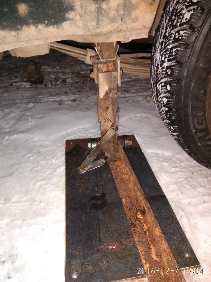

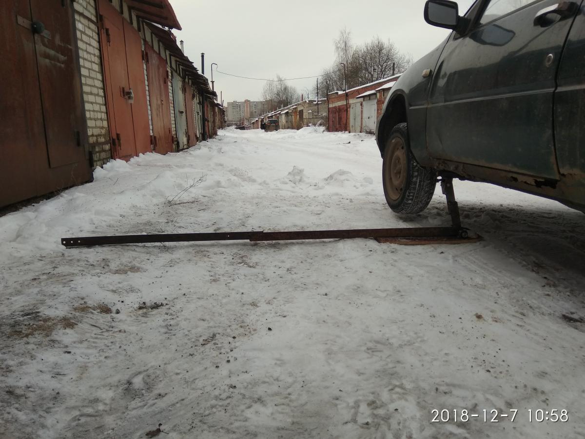

valera61101 1 347 Опубликовано 9 декабря, 2018 Подъемник вместо домкрата. Тяжёлую машину не поднять (моего веса точно не хватит), а лёгкую -- вполне.Кому интересно -- расскажу детали. Поделиться сообщением Ссылка на сообщение Поделиться на другие сайты
ZAN57 3 550 Опубликовано 10 декабря, 2018 Что за подъемник? По фото не пойму... Скорее всего рычаг г- образный, в распор по высоте когда подводишь и излишний по высоте, когда рабочее плечо встаёт вертикально? Поделиться сообщением Ссылка на сообщение Поделиться на другие сайты
Alex030569 7 039 Опубликовано 10 декабря, 2018 Что за подъемник? По фото не пойму... Скорее всего рычаг г- образный, в распор по высоте когда подводишь и излишний по высоте, когда рабочее плечо встаёт вертикально?На многих шиномонтажках такие домкраты.Хотя...в последнее время поубавилось.Видать падают с них машины или домкраты срываются и бац по машине. Поделиться сообщением Ссылка на сообщение Поделиться на другие сайты
Татарин 7 737 Опубликовано 10 декабря, 2018 Газ, вообще, чертовски опасная штука.Но, есть альтернатива.Костерок. :D Поделиться сообщением Ссылка на сообщение Поделиться на другие сайты
ZAN57 3 550 Опубликовано 10 декабря, 2018 Ну если инсталлировать туда фиксаторы- упоры какие то, то имеет право на жизнь. Поделиться сообщением Ссылка на сообщение Поделиться на другие сайты
Татарин 7 737 Опубликовано 10 декабря, 2018 Ну если инсталлировать туда фиксаторы- упоры какие то, то имеет право на жизнь.Я-бы под такой домкрат не полез.К нему ещё козелки нужны.Уж больно много случаев на памяти, о безвременно окончавших жизнь. 1 Поделиться сообщением Ссылка на сообщение Поделиться на другие сайты
valera61101 1 347 Опубликовано 10 декабря, 2018 (изменено) Площадь поверхности площадки стандартного ромбического домкрата гораздо меньше, соответственно и устойчивость машины на нём. Козелки будет не лишним подставить и когда машина на обычном домкрате. Этот рычаг сварил для того чтоб не крутить винт домрата. Машина опускается и поднимается одним движением за 2 секунды.На втором фото упор (по левую руку) как раз сделан для устойчивости. На подшипниках рычаг заезжает под машину, а потом ложится на лапку. Изменено 10 декабря, 2018 пользователем valera61101 Поделиться сообщением Ссылка на сообщение Поделиться на другие сайты
