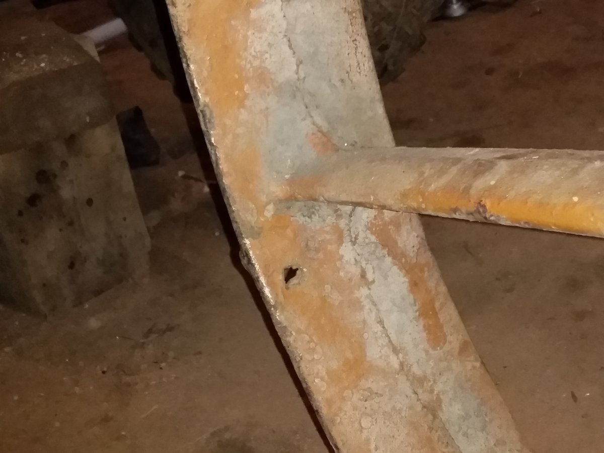

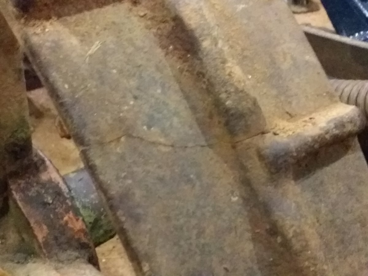

Блин кто то колесо проткнул:biggrin:. Как лучше заварить трещину купить электроды по чугуну или медь намотать на окашку чугун не разу не варил.
Vadim39
Электроды бери. Перед сваркой прогрей шину хорошо, и саму трещину пройдись болгаркой фаску сделай
Изменено пользователем Vadim39
Татарин
И накрыть потом стеклотканью,что-бы не было резкого остывания.
Маркич
@aleksander-159ru Есть электроды фирмы Zeller, я ими даже блоки варил. Там технология наоборот: нельзя перегревать деталь - пока рука терпит. Обязательно разделка и два прохода: первый шов лучше ещё раз разделать, по нему второй. Правда цена кусачая, но они того стоят. У нас одна конторка поштучно торгует ~500р/шт за Ф3мм. На колёса самый ,,грязный" чугун идёт: пузырит, плюётся. Набери в поиске, 646ой по их каталогу, кажется и видеоуроки есть
Изменено пользователем Маркич
Vadim39
В идеале надо греть до 400-500 градусов до красного свечения потом чтобы медленно остывала песком засыпать ( не посыпать а ЗАСЫПАТЬ) и надо прогревать большую площадь для плавного нарастагия температуры к зоне сварки
Маркич
Там ,,ажурка": спицы, обод. Ровно не нагреть, а муфель такого размера ещё поискать. После неравномерной термички и спицы поотлетают
Татарин
Ну а если короб  с песком, и его прогревать? По идее температура будет подниматься плавно,и остывать тоже будет плавно.Место сварки дополнительно горелкой догреть.Сварил, и опять в песок закопал.А?
Vadim39
Самый оптимальный вариант
Берси
2 часа назад, aleksander-159ru сказал:
Для этого колеса - дочтаточно взять = ЛЮБОЙ электрод по Чугуну. И варить как обычную сталь, на обычном токе (не уменьшать). Достаточно нагреть в углях, и после провара сунуть туда на остывание,  но,  можно и не нагревать - заварится хорошо. Это же не легированный чугун, и структура зерна не аустенитная а обычная.
Не парься.

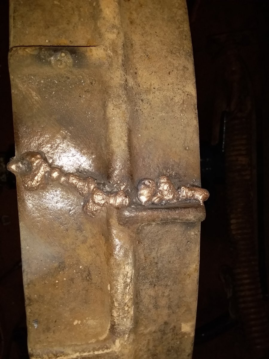

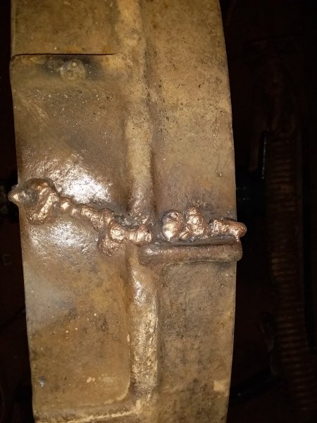

Намотал медную проволоку на окашку поварил, перед сваркой нагревал газовой горелкой , сейчас пойду смотреть что получилось зачищу болгаркой шов, спасибо всем за подсказки.

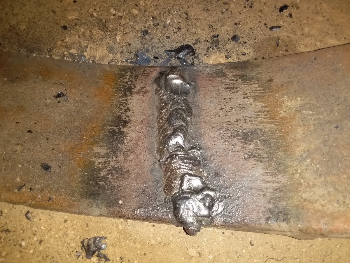

Вот так получилось,с наружи буду переваривать,с нутри зачистил болгаркой шов не проварил добавил тока и без меди проварил еще раз шов вроде боле менее стало.
Vadim39
Без разделки?

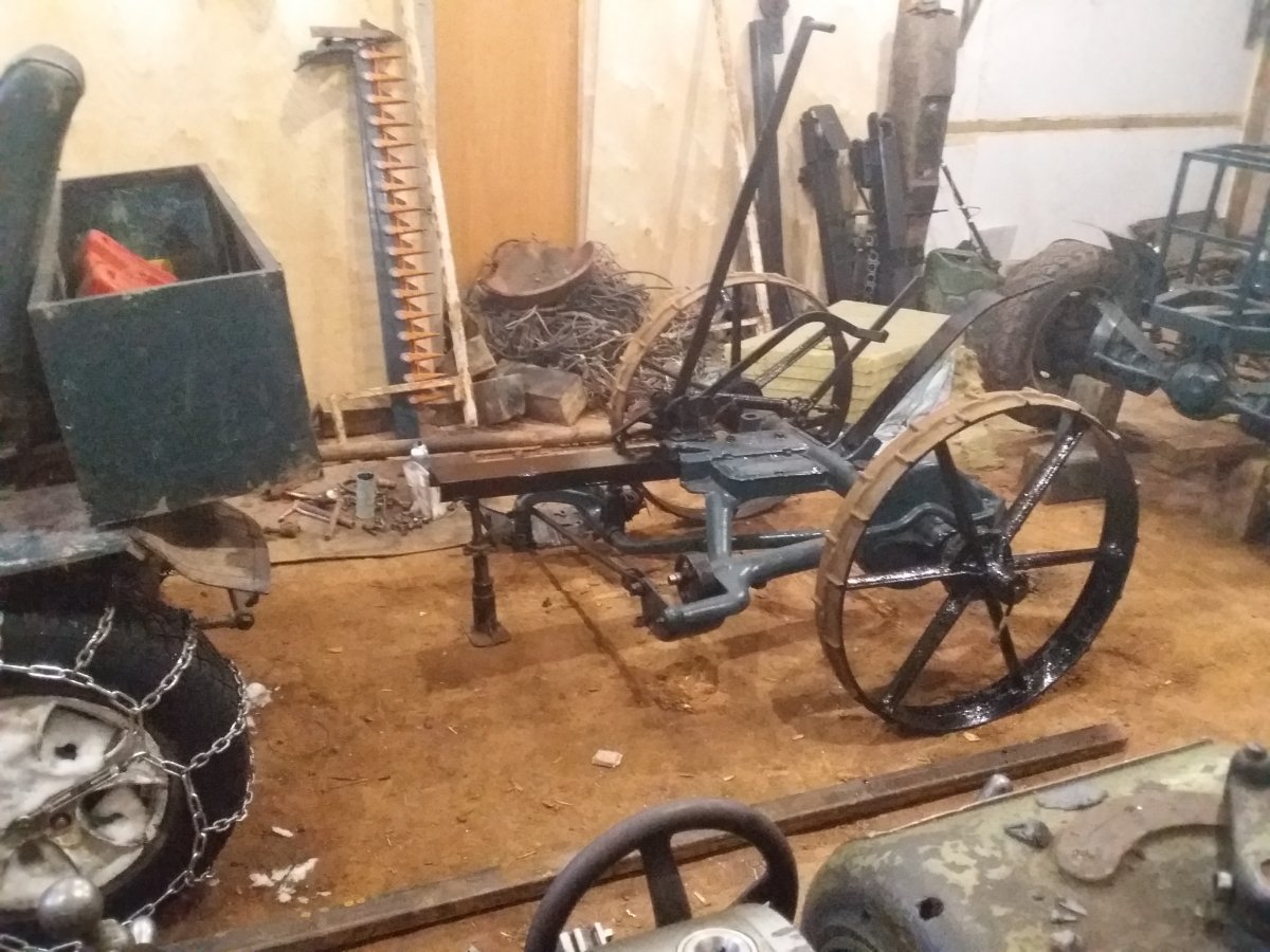

Сборка продолжается.На днях буду делать дышло. Походу я один здесь колхозник:biggrin:.

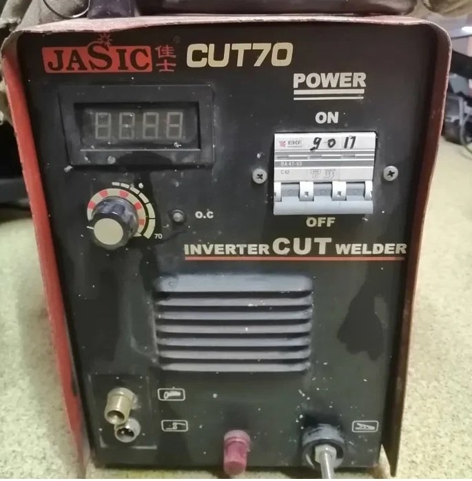

Ну вот седня порадовал себя еще одним приобретением за отличный ценник)))  прикупил б\у  плазморез в комиссионке 70ку, 3х фазный, с бесконтактным поджигом, тема даже с убитым соплом 5ку режет на 3ти мощности играючи, 14мм под углом срезает. Моя 40ка так не шпарит, та рессору 11мм кое как берет, надо продать теперь. Чпу под него стол бы, еще простенький какой нибудь вообще шик бы был. Теперь у китайцев надо расходников закупить в городе только на 40ки сопла с электродами (((

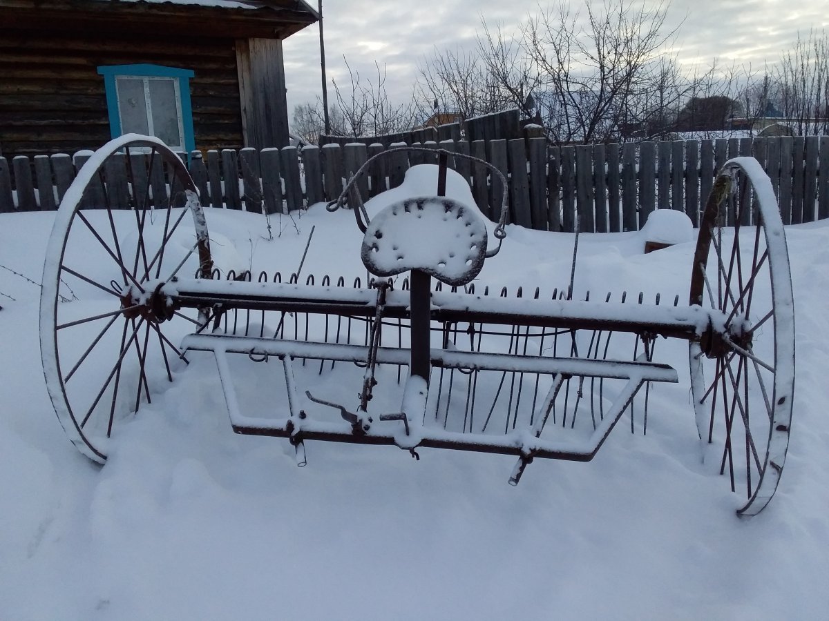

Прикупил еще грабли конные,надо сделать еще пресс  под тюки.

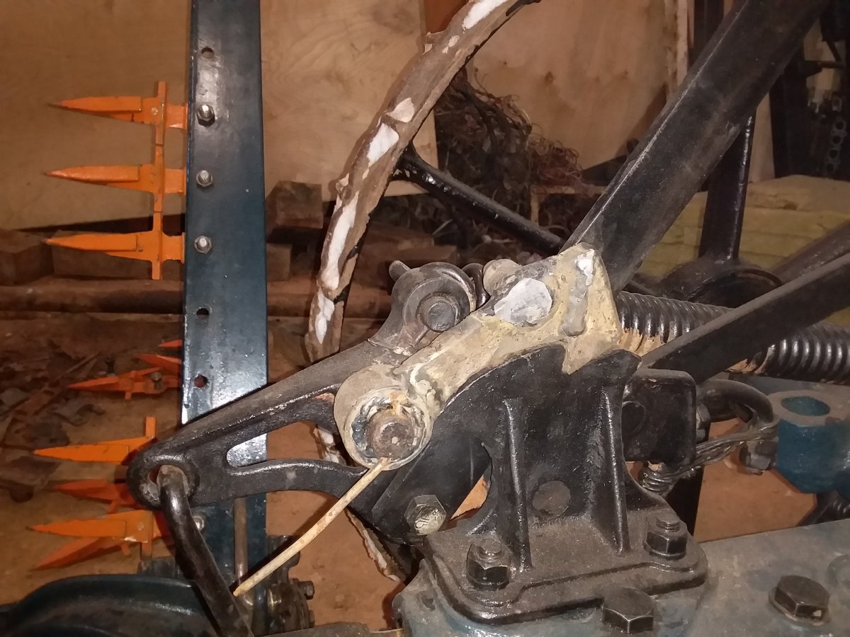

Сделал стебле отвод .Замок поставил на подъем ножа.И еще щуп поставил от девятки с коробки пришлось точить втулку.
Если надоел со своей косилкой скажите, не буду фотки выкладывать.

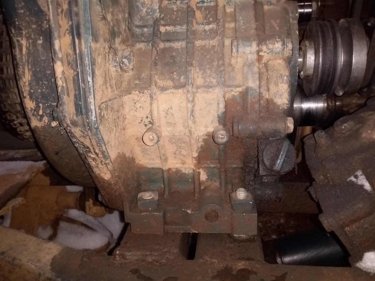

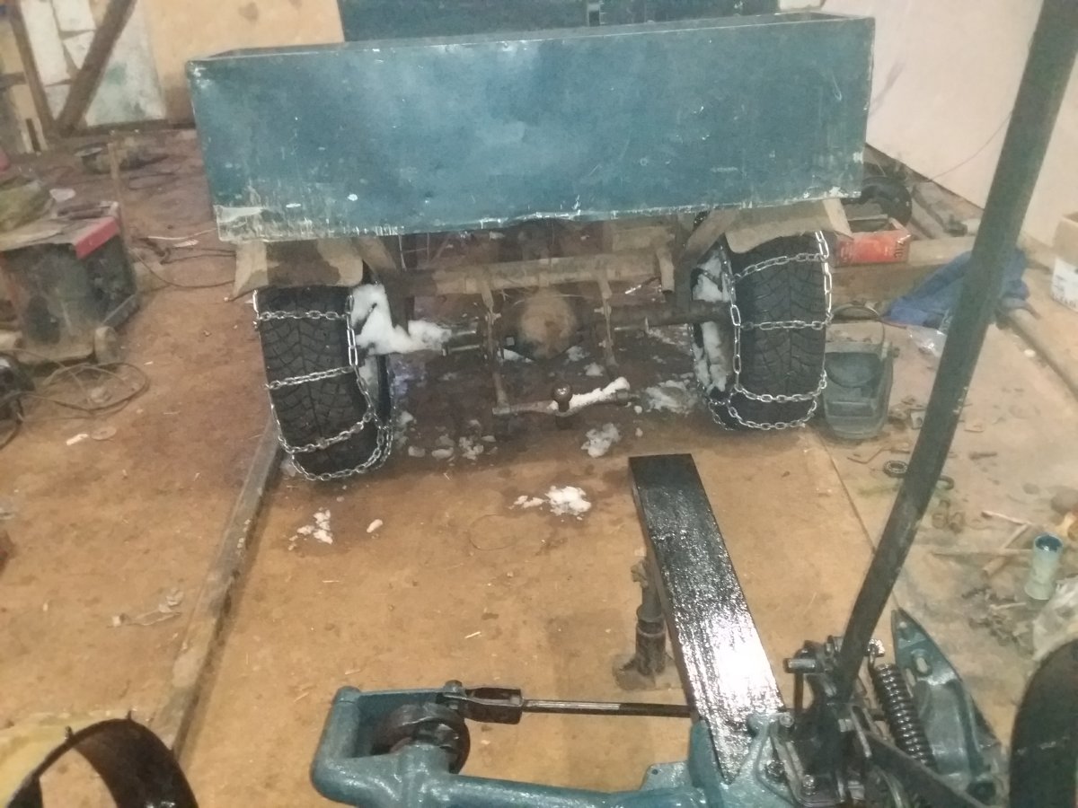

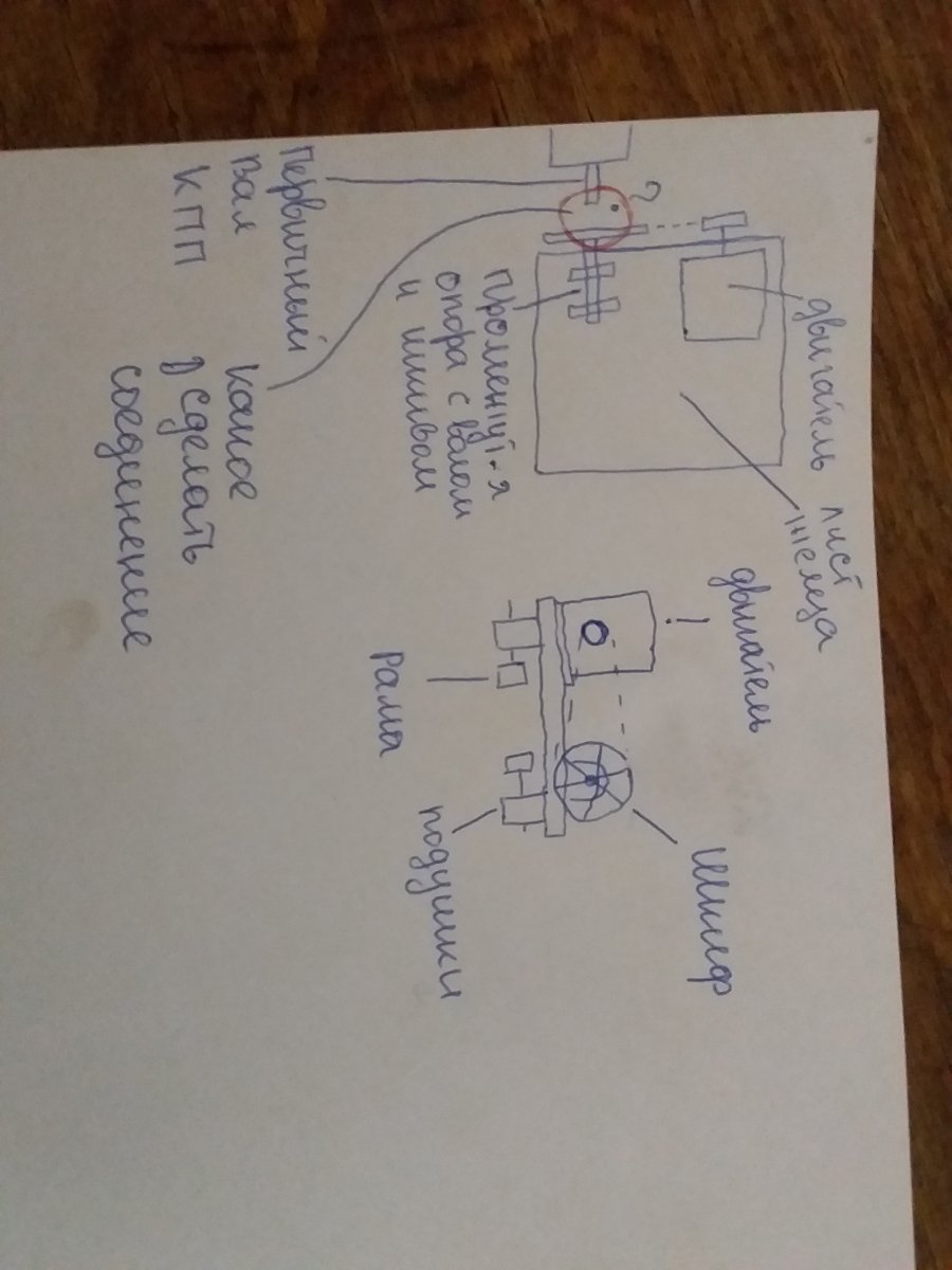

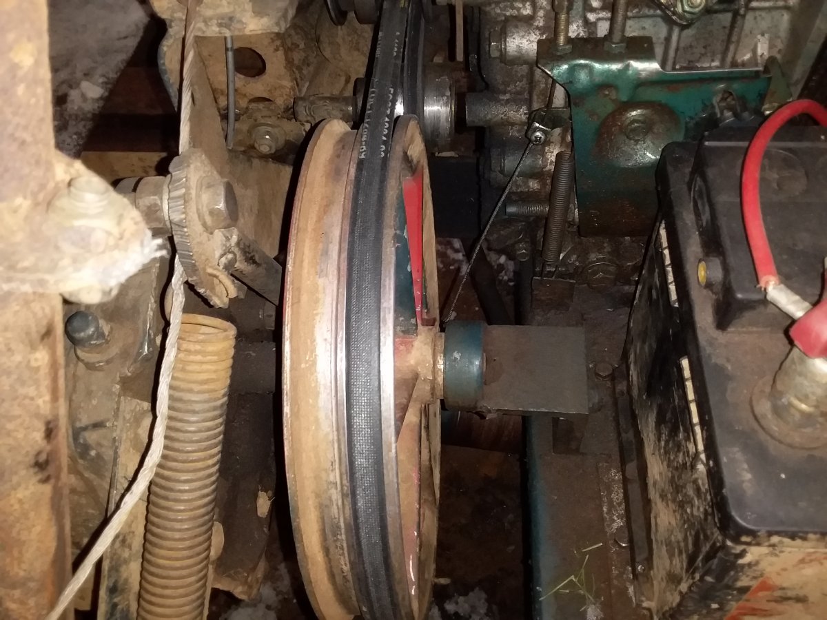

На тракторе стоит одно цилиндровый дизельный двигатель,от которого очень сильная вибрация по раме. После поездки продолжительное время тело начинает очень уставать от вибраций поэтому хочу его поставить на подушки на отдельном подрамнике. Так как ременная передача придется двигатель и шкиф ставить на одну платформу но возникает проблема как передать крутящий момент на первичный вал кпп, места очень мало раму переваривать не очень хочется. Думаю что подушки от раздатки нивы будут жесткие.
