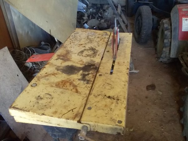

aleksander-159ru 140 Опубликовано 3 мая, 2020 Отдали приставку от мотоблока , думаю поставить туда двигатель от мотоблока на 6.5 л.с ,не знаю только потянет ли он.Ножи ширина 20 см. 380 у меня нету. Поделиться сообщением Ссылка на сообщение Поделиться на другие сайты

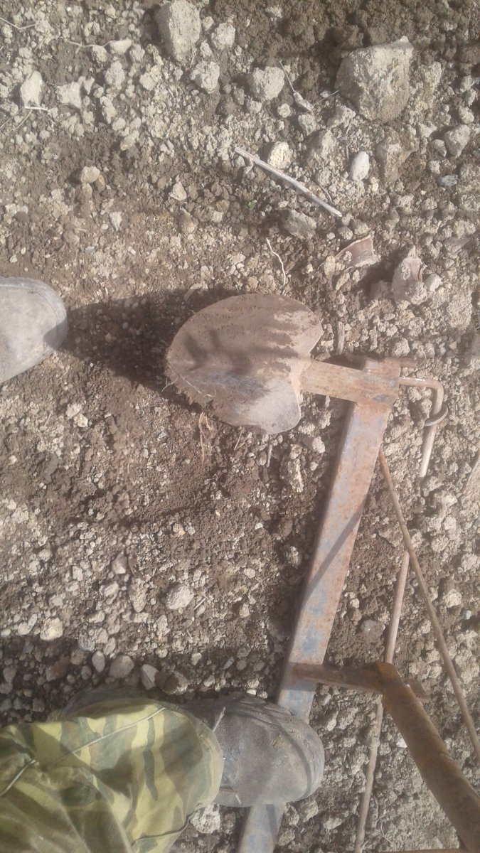

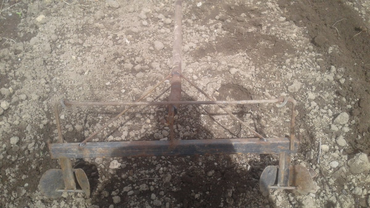

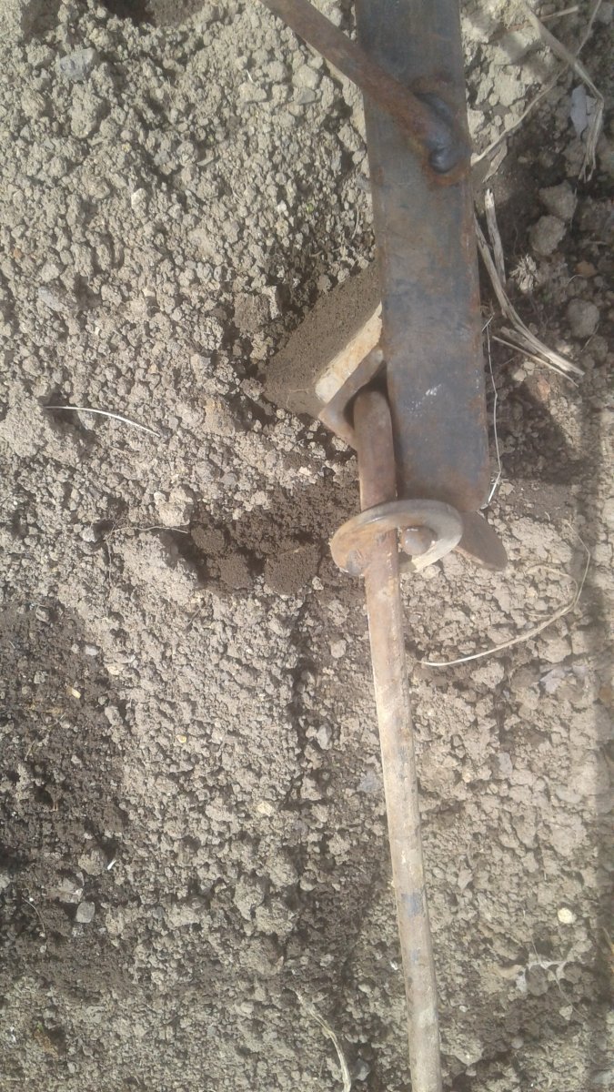

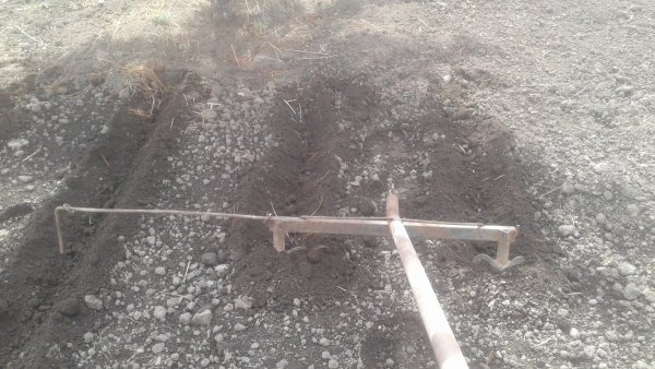

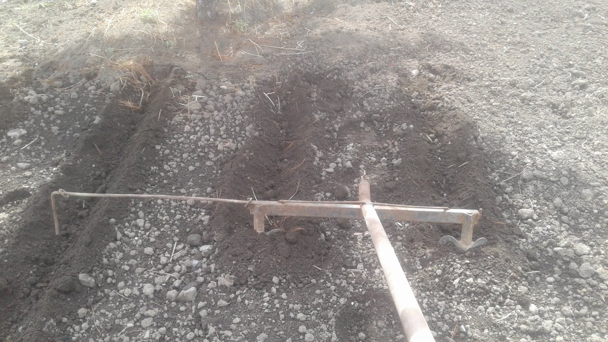

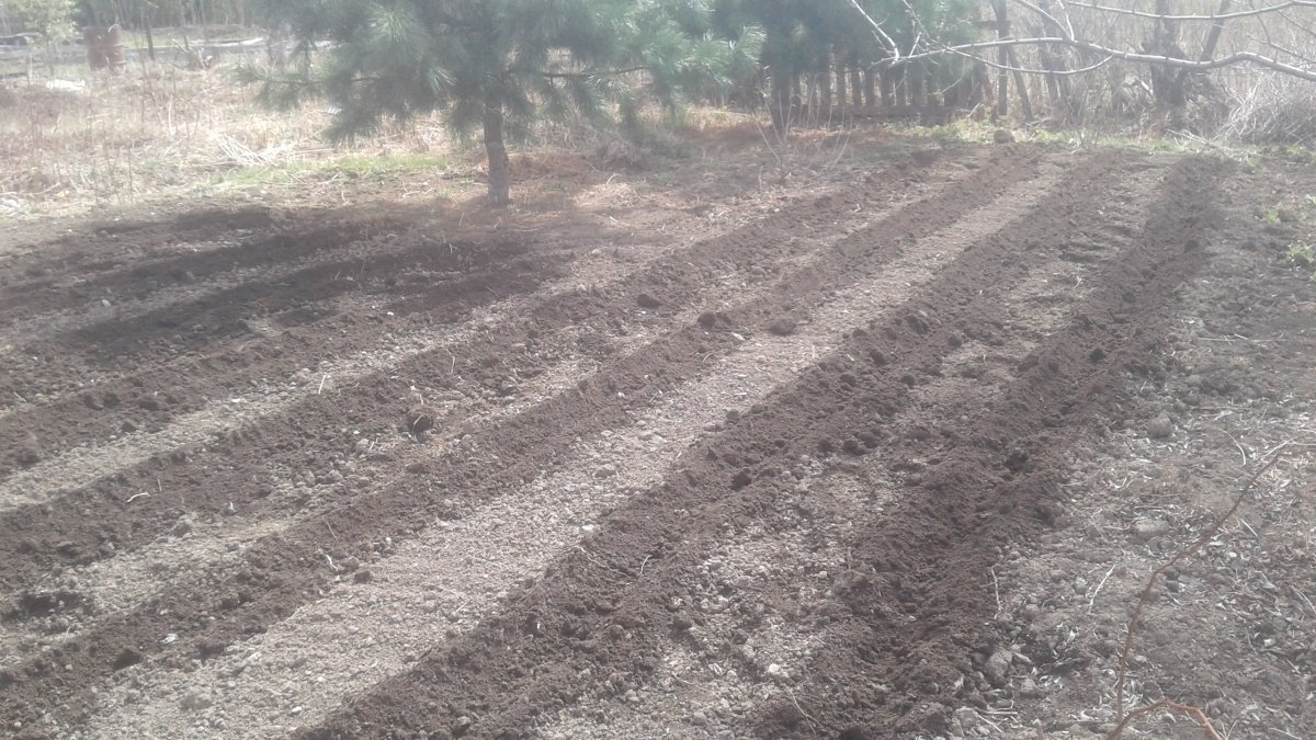

Vadim39 898 Опубликовано 3 мая, 2020 Всем бобра! Хотел еще в прошлом году "запостить" )) да за делами как то забылось. Значитца сделал себе такую приспособу для огорода, изначально цеплял на мотоблок "крот" а после приварил дышло. Суть в чем: нарезать рядки под посадку картофеля, в нарезанные ряды разлаживается посевной картофель, удобрения, перегной и загортается все тяпкой. Ширина междурядий 65 см маркер переставляется в зависимости от стороны уже нарезанных рядков 1 Поделиться сообщением Ссылка на сообщение Поделиться на другие сайты

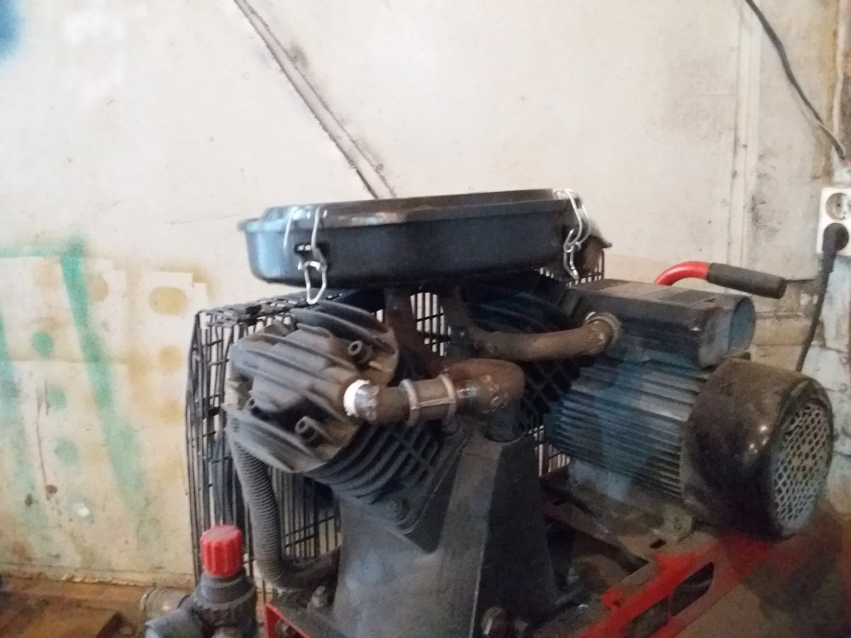

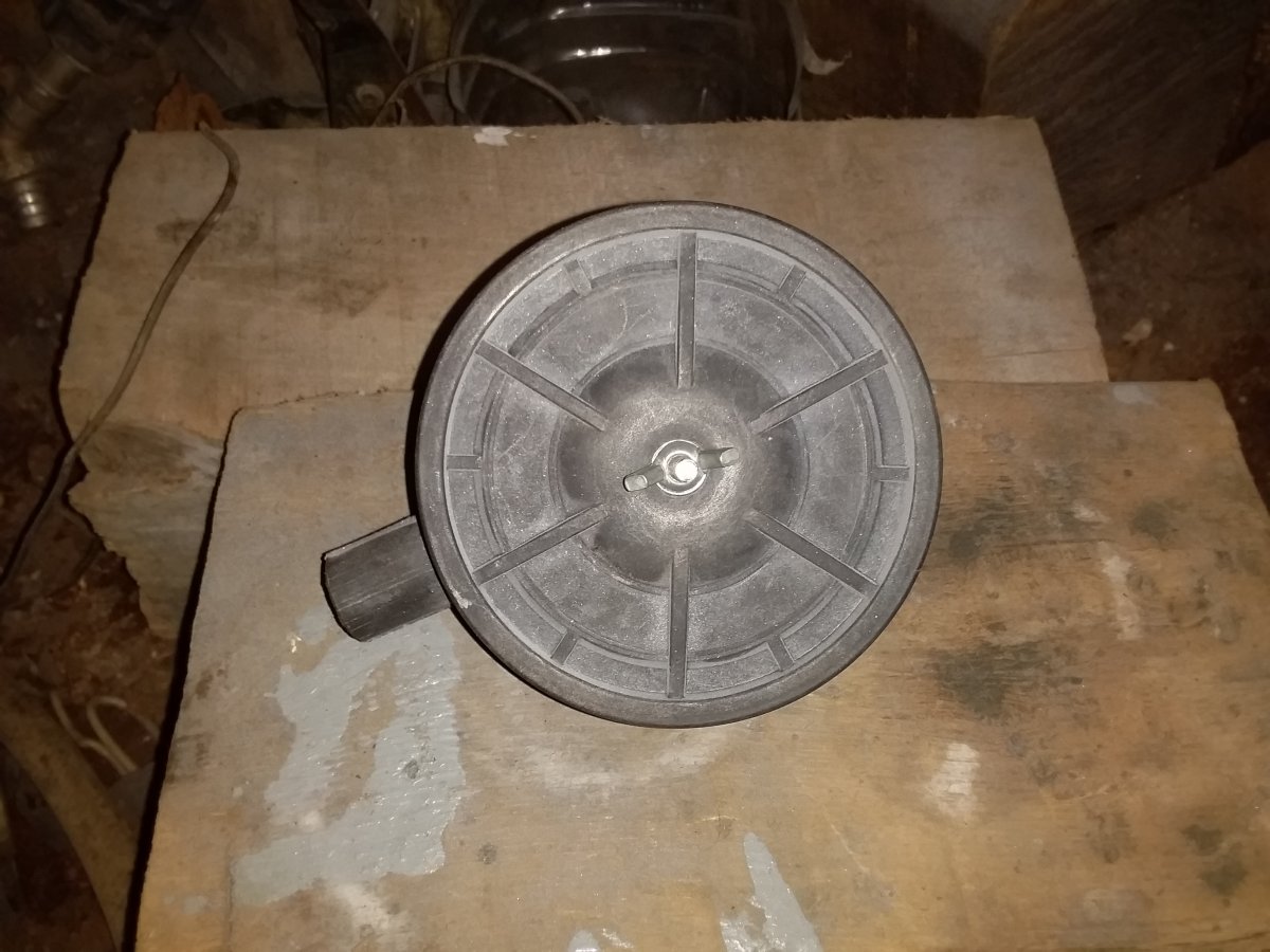

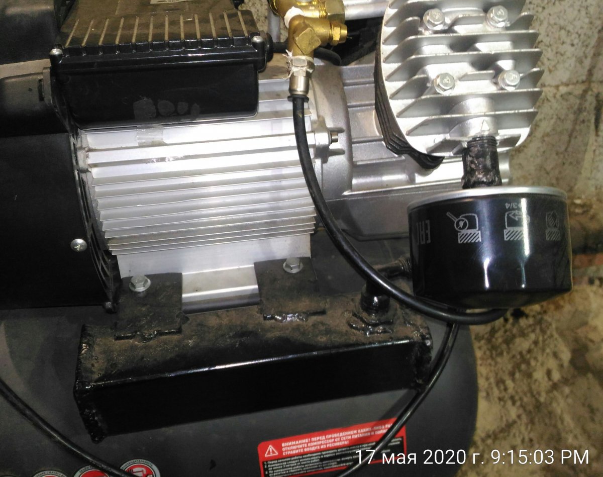

aleksander-159ru 140 Опубликовано 17 мая, 2020 Переделал воздушный фильтр на компрессоре, убрал стандартные (так как у нас их не купить), поставил от машины. 5 Поделиться сообщением Ссылка на сообщение Поделиться на другие сайты
german 1 078 Опубликовано 17 мая, 2020 Зачетно!!! Поделиться сообщением Ссылка на сообщение Поделиться на другие сайты
aleksander-159ru 140 Опубликовано 17 мая, 2020 2 часа назад, german сказал: Зачетно!!! Спасибо. Поделиться сообщением Ссылка на сообщение Поделиться на другие сайты
олег самара 309 Опубликовано 17 мая, 2020 я в цеху на промышленный от инжекторной Волги с корпусом приладил. Зато проблем со сменой фильтроэлемента нет... 1 Поделиться сообщением Ссылка на сообщение Поделиться на другие сайты

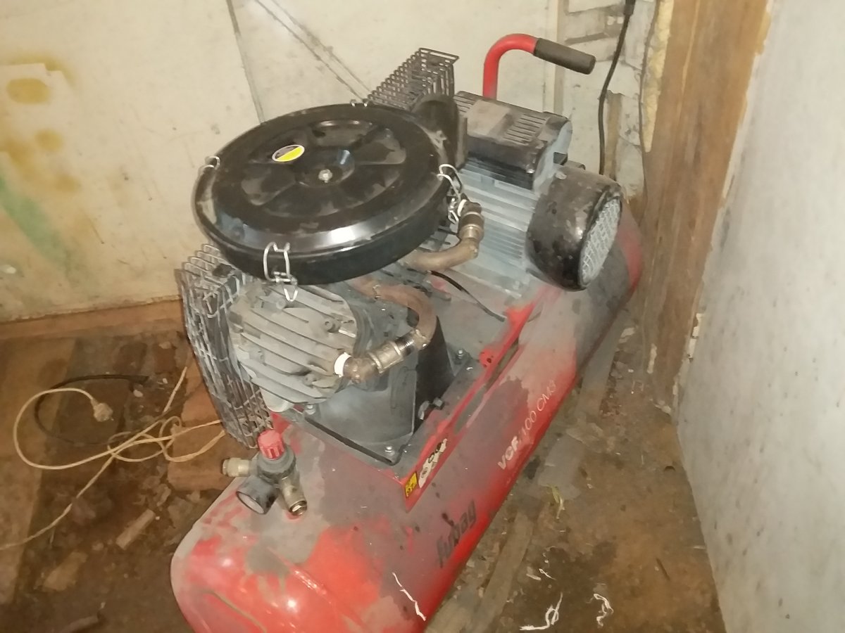

aleks2 1 413 Опубликовано 17 мая, 2020 Поделиться сообщением Ссылка на сообщение Поделиться на другие сайты

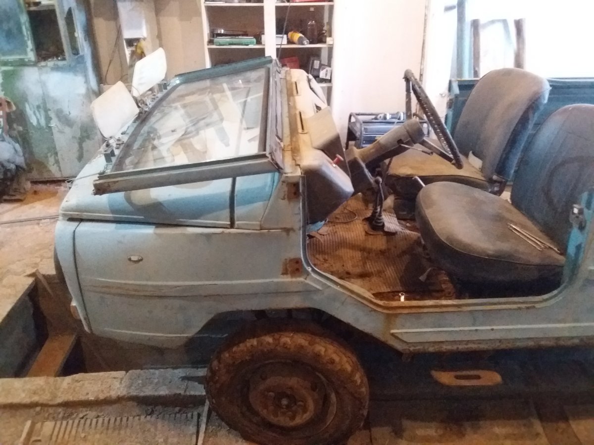

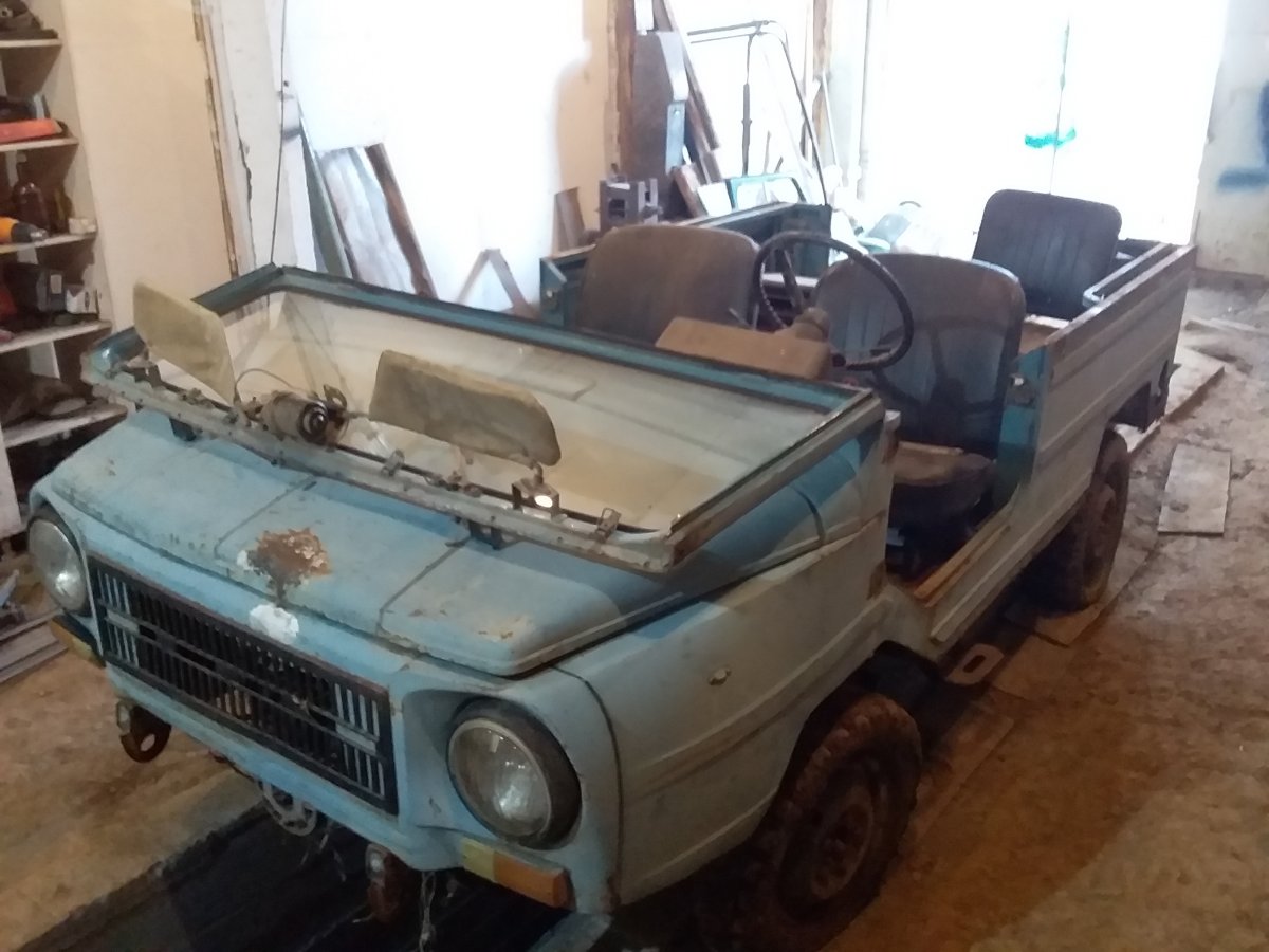

aleksander-159ru 140 Опубликовано 17 мая, 2020 Купил машинку, хочу построить на его базе экскаватор маленький, (долгий проект будет) а пока полный разбор дефектовка, покраска ходовой ,думаю придется новую раму варить старая не выдержит нагрузок . 2 минуты назад, aleks2 сказал: А в нем бумага по моему другая идет, более крупная ячейка чем в воздушном. 1 Поделиться сообщением Ссылка на сообщение Поделиться на другие сайты
aleks2 1 413 Опубликовано 17 мая, 2020 Вполне возможно ,думаешь не пойдёт? И для лёгкого старта маленький ресивер в помощь клапану поставил щас без проблем. Поделиться сообщением Ссылка на сообщение Поделиться на другие сайты
aleksander-159ru 140 Опубликовано 17 мая, 2020 2 минуты назад, aleks2 сказал: Вполне возможно ,думаешь не пойдёт Слушай даже не знаю, не экспериментировал. Я бы лучше поставил бы хотя бы от мотоблока воздушный. Поделиться сообщением Ссылка на сообщение Поделиться на другие сайты
valemat 2 099 Опубликовано 17 мая, 2020 Только что, aleksander-159ru сказал: а его базе экскаватор Мечта моя,детства. 1 Поделиться сообщением Ссылка на сообщение Поделиться на другие сайты
Vadim39 898 Опубликовано 17 мая, 2020 Зверь машина! Вазовский движок и на рыбалку охоту само то. А на счет миниэкскаватора где-то находил с нуля собирали с подробностями в картинках 1 Поделиться сообщением Ссылка на сообщение Поделиться на другие сайты

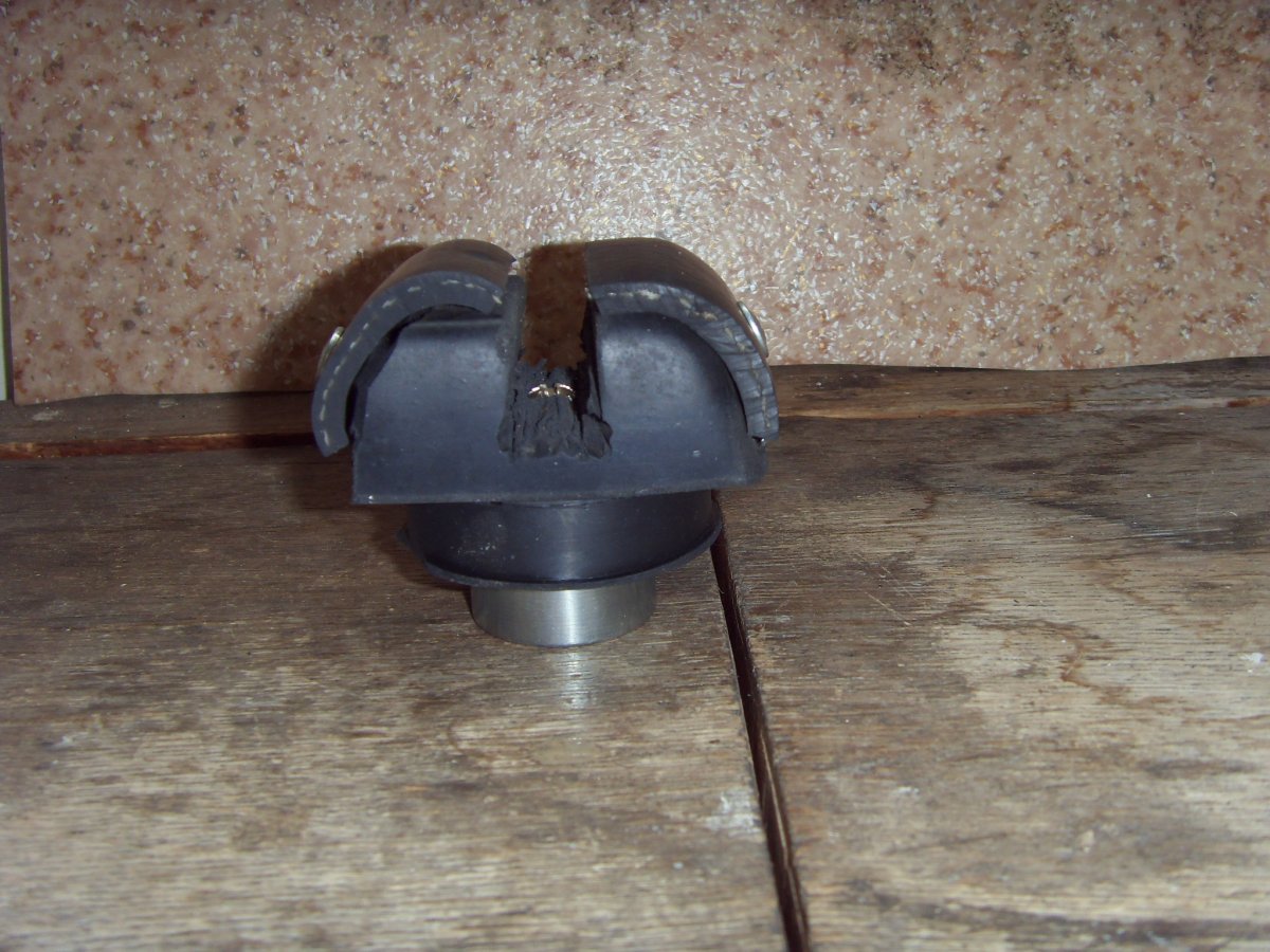

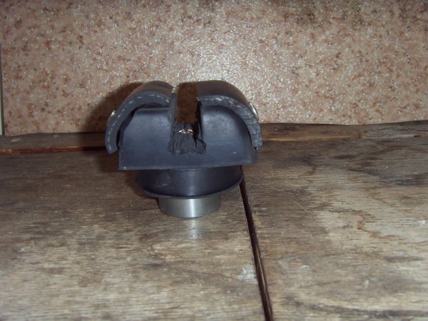

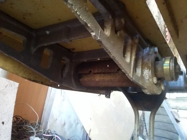

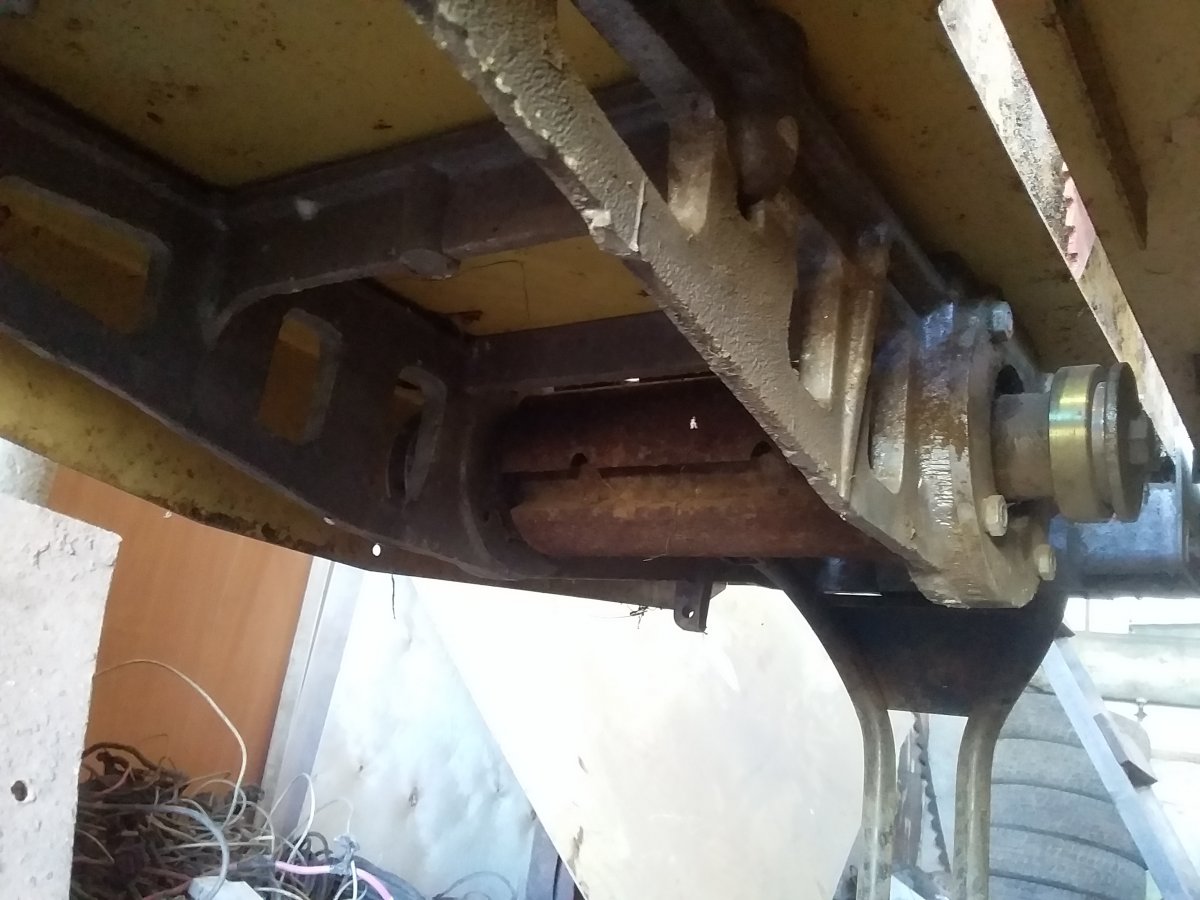

соболевич 2 218 Опубликовано 18 мая, 2020 Не люблю я штатные домкраты легковые, вот сделал переходник из газелевской подушки рессоры. 1 Поделиться сообщением Ссылка на сообщение Поделиться на другие сайты
PanDiman 2 202 Опубликовано 18 мая, 2020 В 17.05.2020 в 08:37, aleksander-159ru сказал: Переделал воздушный фильтр на компрессоре, убрал стандартные (так как у нас их не купить), поставил от машины. Типа таких ? https://aliexpress.ru/item/32841255982.html?spm=a2g0o.productlist.0.0.42ff6208VhYH8p&algo_pvid=1c67ca41-2f65-4145-a89e-e6cf9e1cee5d&algo_expid=1c67ca41-2f65-4145-a89e-e6cf9e1cee5d-38&btsid=0b8b035615898171378172338eed41&ws_ab_test=searchweb0_0,searchweb201602_,searchweb201603_ Поделиться сообщением Ссылка на сообщение Поделиться на другие сайты

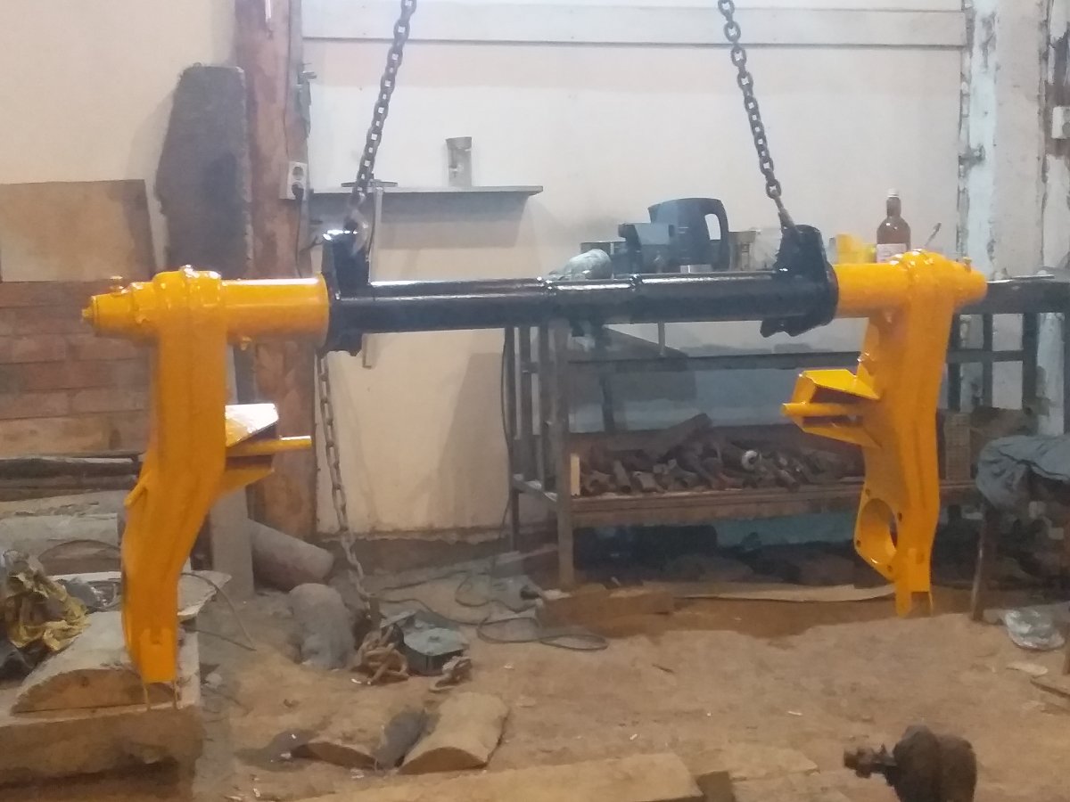

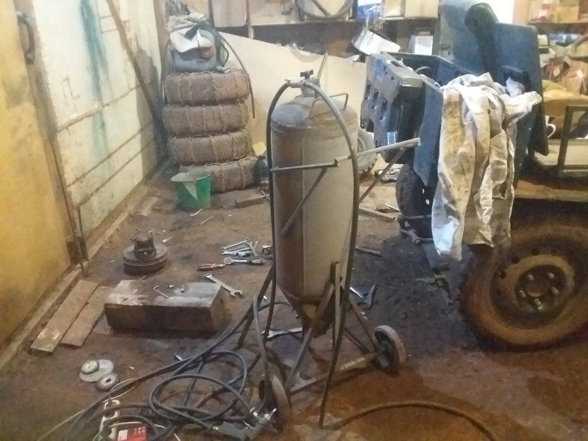

aleksander-159ru 140 Опубликовано 19 мая, 2020 Покрасил балку заднего моста, запустил пескаструй. В 18.05.2020 в 18:46, ВадимВ сказал: Забудь закрыть ворота, будет пусто и чисто Если забуду закрыть, и если унесут то что есть у меня в гараже,то на это мне надо будет копить года 2. 2 Поделиться сообщением Ссылка на сообщение Поделиться на другие сайты
ZAN57 3 755 Опубликовано 20 мая, 2020 В 18.05.2020 в 03:51, Vadim39 сказал: Зверь машина! Вазовский движок и на рыбалку охоту само то. А на счет миниэкскаватора где-то находил с нуля собирали с подробностями в картинках Откровенно жалко... Такая ЗАЗ 969 она как ТС интересна сама по себе, а для экскаватора ну точно не подходит- все сечения узлов, несущих элементов изначально слабы. Для МЭ лучше бы подошел списанный погрузчик, коих немало валяется по заводам, ЖКХ, автобазам, или электрокар, или какой нибудь "Владимирец". Да даже китайские или беларусские минитракторы. В своё время, когда был гл. механиком на ПЖДП- 92-93г, сдавали в металлолом тягачи электрокар болгарские, наверное штук 15, а еще списанные 2х цилиндровые трактора "Владимирец", штук 10. Не мог убедить лучше продать выше цены металлолома по желающим, своих бы набралось- как раз мода на минитрактора пошла. У тягачей были отличные задний мост и передняя балка- колея 1м. Рама цельносварная, прочная. Но она тесная, тяжелая, поэтому варили самодельную, чтобы нужные колеса одевать или гусеницы. Вместо эл.двигателя вкорячить ДВС с КПП- и готов трактор. Удалось таки увезти домой при сдаче металлолома задний мост и пербалку в хорошем состоянии, и даже 2х цилиндровый Двигатель под ремонт. Но провалялось лет 15, руки не дошли- стройка, командировки... Подарил знакомому в деревню. А еще так и валяются 2 колеса от этих же болгарских почтовых тележек ГП 2тн! диаметр 30-35 см. Кто помнит они желтые ходили по перронам к почтовым вагонам, с посылками метра два навалом. И балка- ось с 2мя колесами, вот думаю к чему прикорячить... Поделиться сообщением Ссылка на сообщение Поделиться на другие сайты
Vadim39 898 Опубликовано 20 мая, 2020 1 час назад, ZAN57 сказал: Откровенно жалко... Такая ЗАЗ 969 она как ТС интересна сама по себе, а для экскаватора ну точно не подходит- все сечения узлов, несущих элементов изначально слабы. Для МЭ лучше бы подошел списанный погрузчик, коих немало валяется по заводам, ЖКХ, автобазам, или электрокар, или какой нибудь "Владимирец". Да даже китайские или беларусские минитракторы. В своё время, когда был гл. механиком на ПЖДП- 92-93г, сдавали в металлолом тягачи электрокар болгарские, наверное штук 15, а еще списанные 2х цилиндровые трактора "Владимирец", штук 10. Не мог убедить лучше продать выше цены металлолома по желающим, своих бы набралось- как раз мода на минитрактора пошла. У тягачей были отличные задний мост и передняя балка- колея 1м. Рама цельносварная, прочная. Но она тесная, тяжелая, поэтому варили самодельную, чтобы нужные колеса одевать или гусеницы. Вместо эл.двигателя вкорячить ДВС с КПП- и готов трактор. Удалось таки увезти домой при сдаче металлолома задний мост и пербалку в хорошем состоянии, и даже 2х цилиндровый Двигатель под ремонт. Но провалялось лет 15, руки не дошли- стройка, командировки... Подарил знакомому в деревню. А еще так и валяются 2 колеса от этих же болгарских почтовых тележек ГП 2тн! диаметр 30-35 см. Кто помнит они желтые ходили по перронам к почтовым вагонам, с посылками метра два навалом. И балка- ось с 2мя колесами, вот думаю к чему прикорячить... Согласен. Это уже почитай раритет, история. поищу в закладках гдето была ссылка на мини экскаватор самоделишный 1 час назад, ZAN57 сказал: Откровенно жалко... Такая ЗАЗ 969 она как ТС интересна сама по себе, Блин в запутался с этими публикациями через телефон Поделиться сообщением Ссылка на сообщение Поделиться на другие сайты

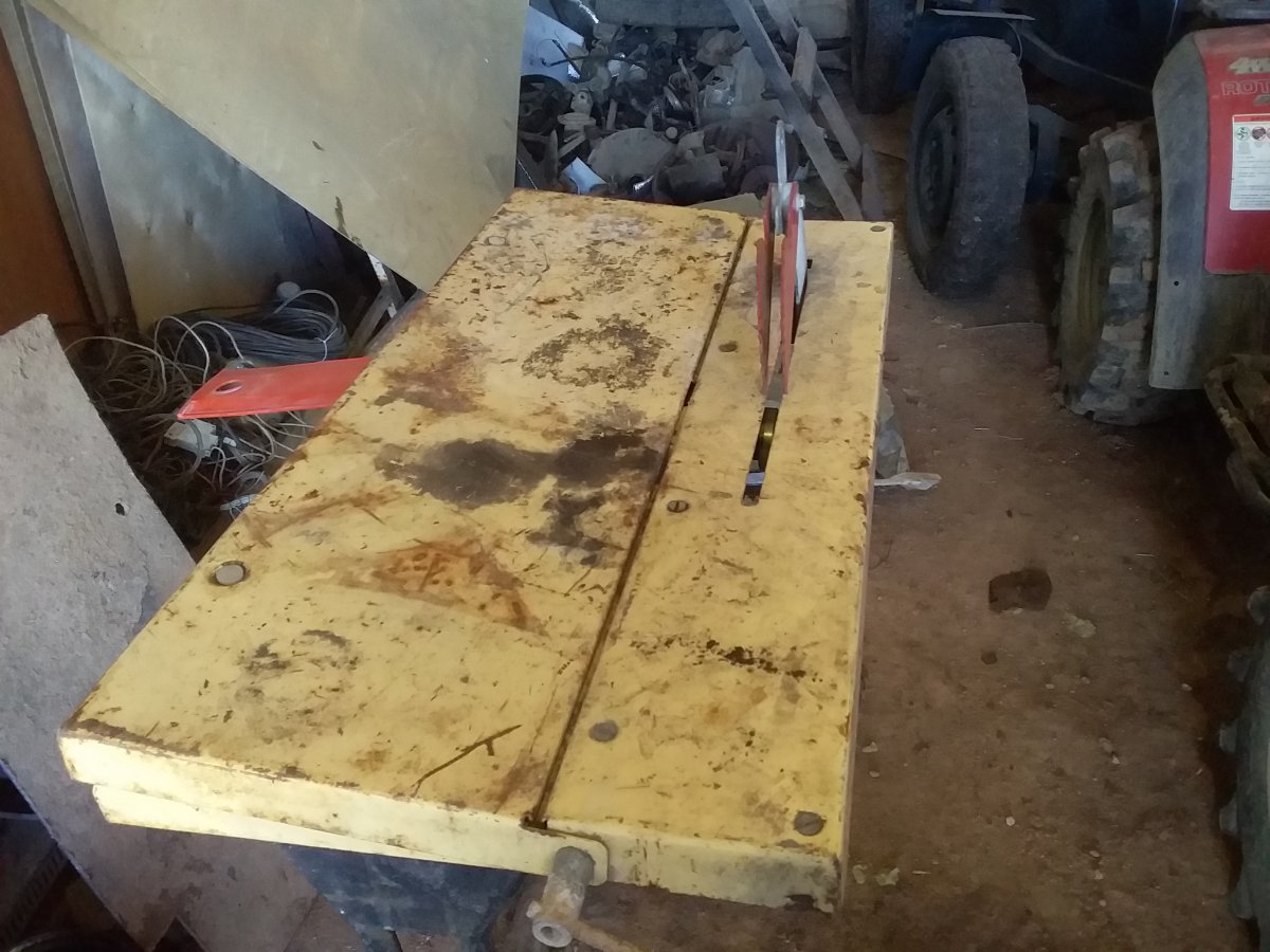

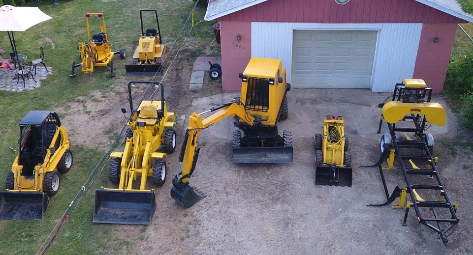

Vadim39 898 Опубликовано 23 мая, 2020 http://www.oilyhands.co.uk/Build_your_own_digger.htm посмотрел там ролик один с желтым "экскаватором" прикольно, вроде маленький а таких дел наворочить может. На его основе (идее) чуть помощнее воопще огонь будет И еще фото, понравилась прицеп пилорама, гениально, зачем возить бревна если проще привезти доски Поделиться сообщением Ссылка на сообщение Поделиться на другие сайты
