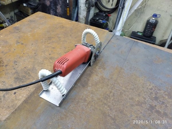

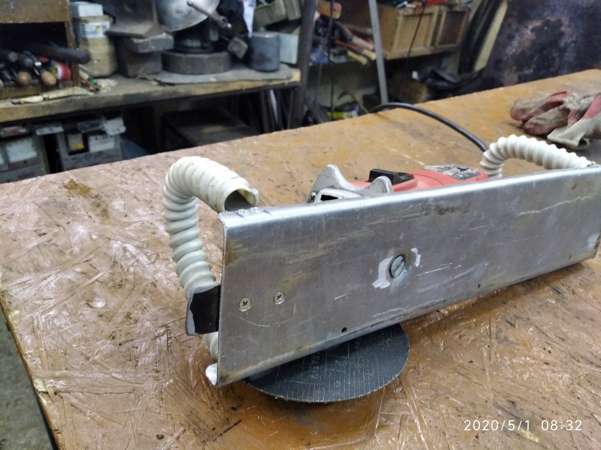

Маркич 709 Опубликовано 17 июня, 2020 Приспособа нужная, но снова и снова: где защитный экран? Ребята, это ваше здоровье, ваши глаза и пальцы! У меня на руках истекал кровью дедок, который зарядил на болгарку циркулярную пилку типа дрова попилить 4 Поделиться сообщением Ссылка на сообщение Поделиться на другие сайты
ZAN57 3 755 Опубликовано 18 июня, 2020 Это да... я себе коленку почти отпилил по молодости- зубчатый круг по дереву в болгарку 230мм. Работал в трико, был ветер, Окромил доску, опустил болгарку- порыв ветра, трико намоталось на диск, прижало к колену. Удар, сразу даже не понял. кровь, кость видно слева от левого колена, длинной бороздой, чашечки край видно... Ладно удачно закончилось. Сейчас даже усиленные экраны делаю на самоделки, + доп. вилки всякие, чтобы рука напрямую попасть не могла... Поделиться сообщением Ссылка на сообщение Поделиться на другие сайты
GoldeN 724 Опубликовано 19 июня, 2020 (изменено) Я один раз как подорвался с болгаркой, хоть и не в болгарке в итоге дело было, искра куда не надо попала ))) пол морды ровно сжег, руки и уши больше без кожуха отрезными не пилю, первое время вообще их в руки не брал но зажило вроде даже шрамов не осталось. А на таких без ручки вообще стрем без защиты пилить как по мне. И по дереву ими пилить не пытаюсь результаты видел на чужом опыте. Есть торцовка для этого. Изменено 19 июня, 2020 пользователем GoldeN 2 Поделиться сообщением Ссылка на сообщение Поделиться на другие сайты
Татарин 7 924 Опубликовано 19 июня, 2020 Те, кто ставит на болгарку пильный диск ,либо герои не ведающие страха ,либо глупцы не ведающие что творят.В том и в другом случае наглядное пособие для студентов хирургических отделений. 5 Поделиться сообщением Ссылка на сообщение Поделиться на другие сайты
газель2005 2 817 Опубликовано 20 июня, 2020 @Татарин Сам не пробовал и не собираюсь, но что может произойти? Диск, то по любому не развалится. Поделиться сообщением Ссылка на сообщение Поделиться на другие сайты
Татарин 7 924 Опубликовано 20 июня, 2020 32 минуты назад, газель2005 сказал: @Татарин Сам не пробовал и не собираюсь, но что может произойти? Диск, то по любому не развалится. Прижима ограничивающего съём материала нету.Рука чуть дрогнула, происходит захват материала.Рывок.Куда рванёт болгарка поди угадай.Происходит всё на раз.Даже не надейся что ты успеешь среагировать и напрячь мышцы что-бы удержать инструмент в руках.Это как посать на работающий трансформатор, и думать что успеешь отскочить. Пальцы я себе в позапрошлом году укоротил.Немного."Ой и чтой-то меня так тукнуло?" Потом кровь,потом приходит боль .Жуткая.Рука до локтя просто как в мясорубке.Это я в фуговальный станок подлетел.Торопыжство ,и незнание ТБ,при работе на таком станке.И две недели на обезболивающем.Теперь умный стал.Дороговато правда урок обошёлся. Фотки надо?Для любопытствующих есть у меня. Поделиться сообщением Ссылка на сообщение Поделиться на другие сайты
Татарин 7 924 Опубликовано 20 июня, 2020 Подумал.Что-бы понять что произойдёт,нужно взять торцовку, и не прижимая площадку к материалу попробовать пилить.Так нагляднее будет и безопасней.Потому что когда рванёт, площадка просто ограничит ход. Поделиться сообщением Ссылка на сообщение Поделиться на другие сайты
Vadim39 898 Опубликовано 20 июня, 2020 По части работы с болгаркой. Не раз видел, когда человек пилит а искры летят вперед, в этом случае если произойдет закус диска то инструмент летит на встречу с "хозяином" со всеми вытекающими . 4 Поделиться сообщением Ссылка на сообщение Поделиться на другие сайты
paul799 854 Опубликовано 20 июня, 2020 Вы там экспериментируйте в своё удовольствие. В 2000 имел счастье остановить болгарку 230 на выбеге в своей левой ноге (бедро). Штаны нифига не спасли, шрам остался на всю жизнь. Так ещё и заживало очень долго с гниением. А в 2002 опиливал деревяшку на циркулярке под зажим в патрон токарного станка. Даже сообразить не успел, когда деревяшка улетела, а большой палец левой руки был распилен от подушечки до сустава. Палец-уродец так теперь и живёт. Нынче 5 раз подумаю, прежде чем 1 раз отрезать любым электроинструментом. ЗЫ: Правила техники безопасности написаны реальной кровью. 1 Поделиться сообщением Ссылка на сообщение Поделиться на другие сайты
Владимир 86 Регион. 222 Опубликовано 20 июня, 2020 У меня ручка переставлена. Искры летят на меня . Постоянно приходиться работать с металлом. При закусе болгарка прыгает вперёд. Люди наученные горьким опытом подсказали. 3 Поделиться сообщением Ссылка на сообщение Поделиться на другие сайты
газель2005 2 817 Опубликовано 20 июня, 2020 (изменено) Хорошо,что взял болгарку у которой муфта срабатывает при закусывание.Хотя всегда использую каску с защитным щитком и наушники.Наушники неплохо помогают когда долго,что-то зачищаю.Иначе потом звон в ушах долго еще стоит. Правда болгаркой пока некогда работать особо.Да и в тот же день приобретения походу макитовская дрель зашумела.Двенадцать лет проработала и ни чего не делал с ней.Надо думаю втулку с подшипниками поменять,почистить и новой смазки забубенить. Изменено 20 июня, 2020 пользователем газель2005 Поделиться сообщением Ссылка на сообщение Поделиться на другие сайты

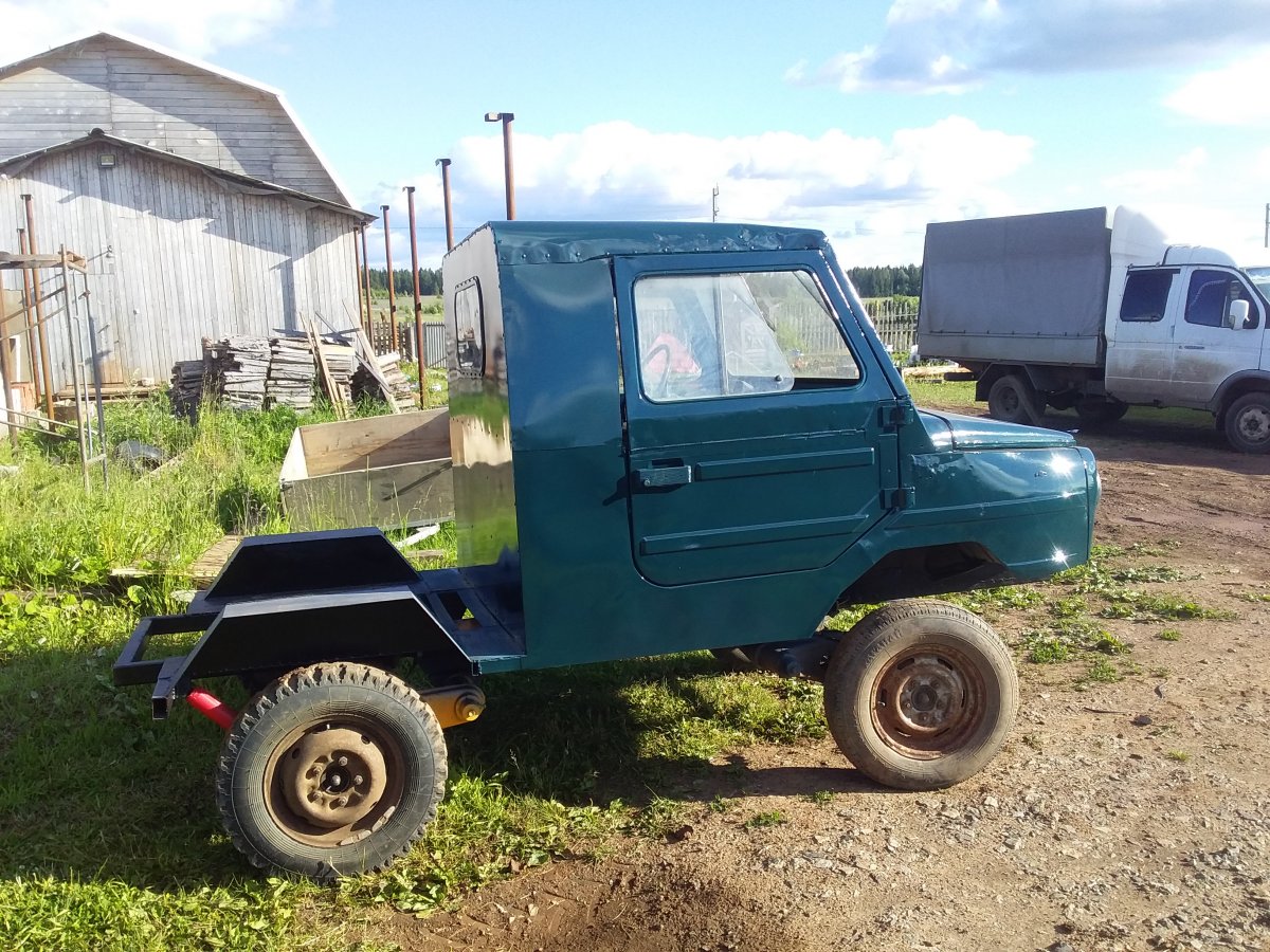

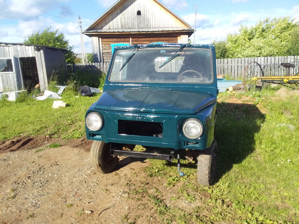

aleksander-159ru 140 Опубликовано 28 июня, 2020 (изменено) Поработал маленько, доделок еще вагон. Купил двигатель лифан 17л.с с электро стартером ,буду внедрять . Думаю насчет резины, поставить елку на 13 или копить на квадро резину, но тогда надо разварки делать что опять стоит денег. Изменено 28 июня, 2020 пользователем aleksander-159ru Поделиться сообщением Ссылка на сообщение Поделиться на другие сайты
aleks2 1 413 Опубликовано 28 июня, 2020 @aleksander-159ru нормальная танкетка) ,а где резину елочку продают на 13? Поделиться сообщением Ссылка на сообщение Поделиться на другие сайты
aleksander-159ru 140 Опубликовано 28 июня, 2020 11 минут назад, aleks2 сказал: елочку продают на 13? Набери в инете ozka 6.5/80 r13 Поделиться сообщением Ссылка на сообщение Поделиться на другие сайты

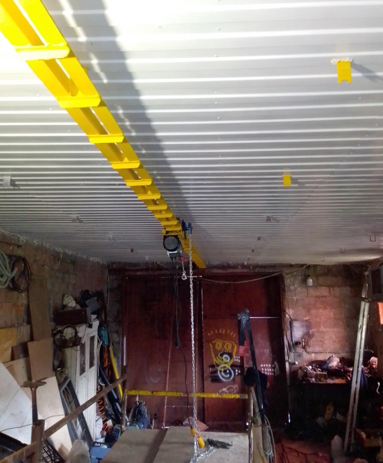

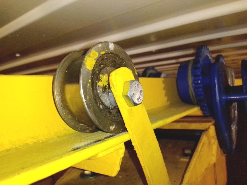

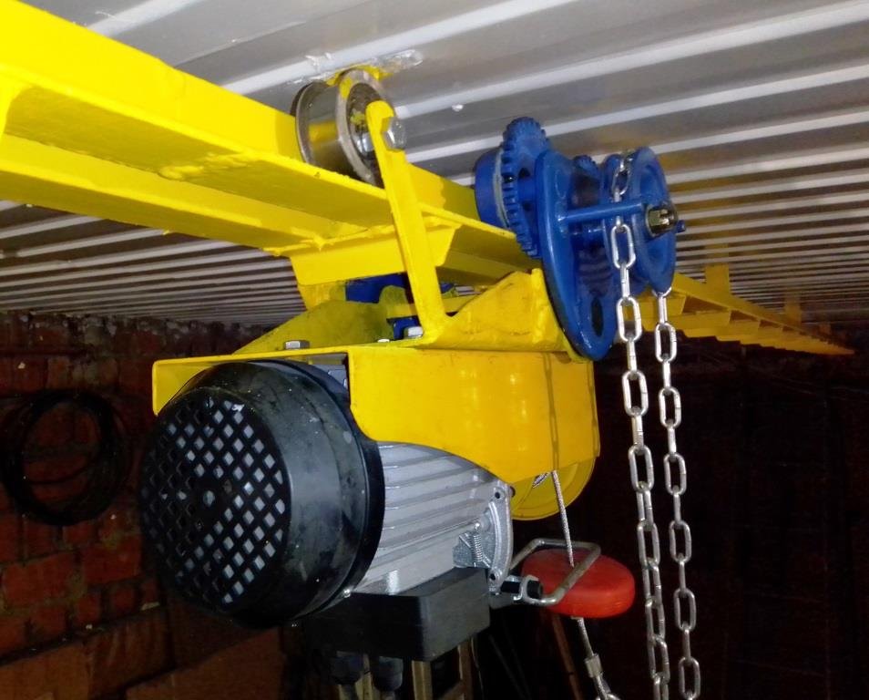

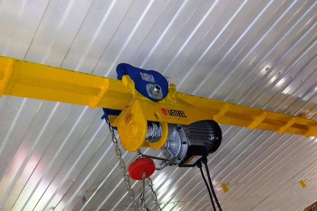

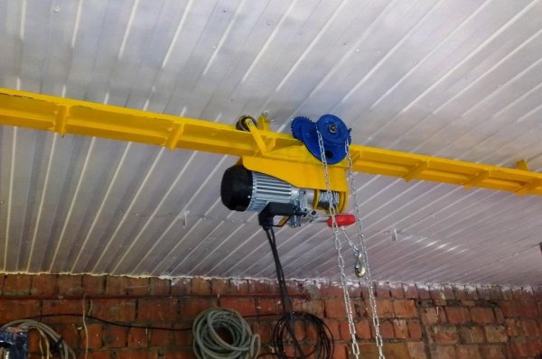

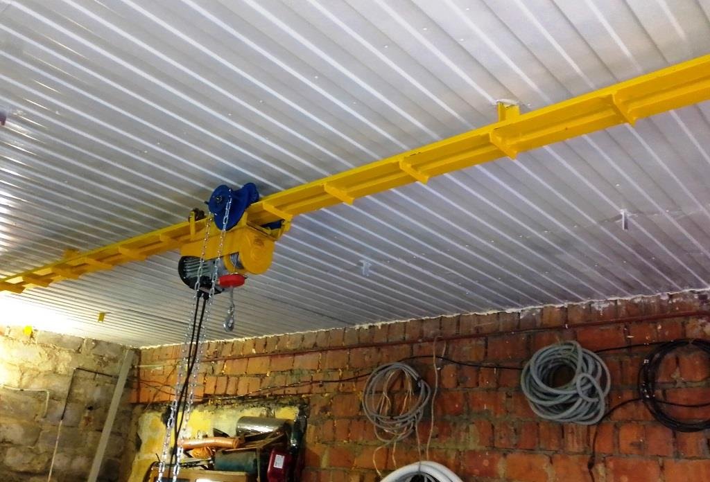

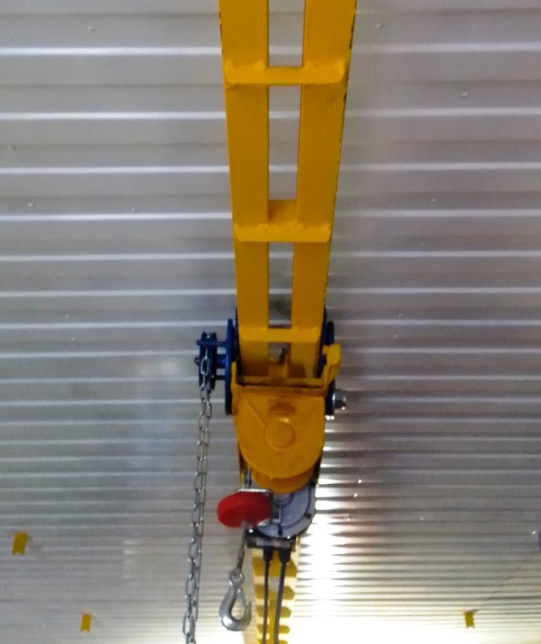

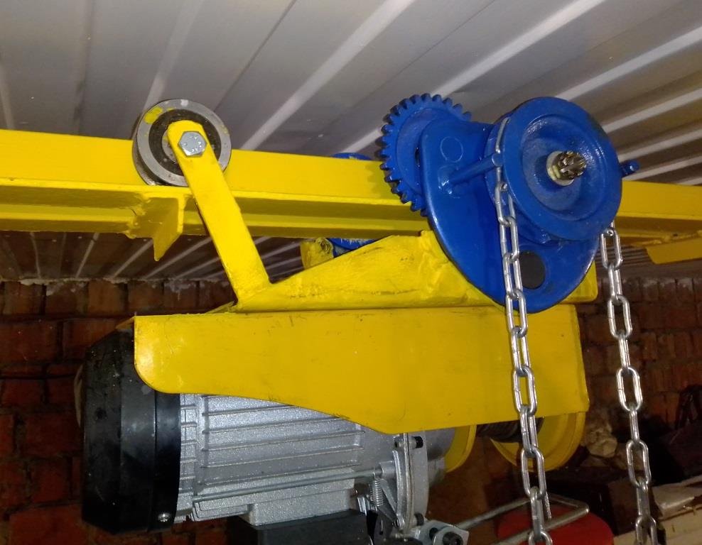

ZAN57 3 755 Опубликовано 29 июня, 2020 Наконец то почти доделал элтельфер в гараже, работал 2 месяца, тк слоёный пирог перекрытия надо было прежде доделать- подшивка потолка некондицией ПН, красить его, приварить к балкам держатели троллей, утепление потолка, верхнюю кровлю переделать... Да и сложности с самим тельфером- троллеи из двутавра отпали сразу- дорого, тяжело, много места по высоте. Сделал из уголка 50*50*5, не равно полочного не нашел, а жаль. Ширина троллей получилась 140мм- 2 уголка по50 и уголок подвеса40мм. Получается широковатая полка, ролики каретки от края сидят на полках лишь на 28мм. В принципе это нормально для двутавра с толстой и клиновой полкой, но для уголка с полкой плоской 5мм маловато, полка при макс нагрузке может чуть разгибаться на пролёте 1200мм между подвесами, и сам уголок пойти немного винтом. Чтобы уйти от этих проблем, поставил чз каждые 300мм скобы на сварке из уголка 25мм. Поделиться сообщением Ссылка на сообщение Поделиться на другие сайты

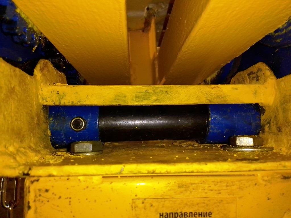

ZAN57 3 755 Опубликовано 29 июня, 2020 Проблема была в стыке каретки и тельфера- покупать готовый вариант на 500кг за 40-60 тр был явно не намерян, поэтому соединил каретку 2тн цепную с тельфером Дензел (хорошие отзывы) 0,5тн. На каретке была серьга на одной оси, а для платформы эл тельфера это не пригодно- ЦТ тельфа без груза вне площади опоры роликов. Если сместить, то ось троса окажется вне пределов роликов в некоторых положениях троса на барабане. Сверлить и варить каретку и тельы по причине гарантии не стал. Подвесил так как было, на одну ось серьги каретки, чз самодельную переходную платформу из швеллера 16, а для устранения перевешивания мотора без груза поставил этой телеге "пятое" колесо. Хотел просто подшипник, но точно угадать место при снятии- установке, тяжелой и на весу не очень то... Попплся на глаза БУ ролик от ремня ГРМ. То что надо, ещё и регулировкой. Испытал всера- покатал внука на сиденье промальпинтста, сам прокатился, поднял за задницу 2111. Ьеперь осталось натянуть проволоку для подвеса петель провода и удлиннить кабель пульта, чтобы при необходимости работать из ямы 1 Поделиться сообщением Ссылка на сообщение Поделиться на другие сайты

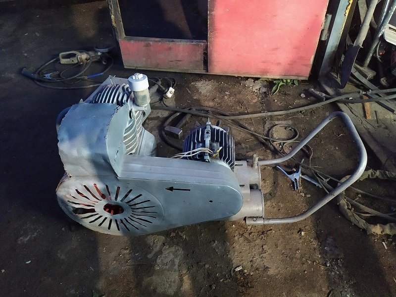

GoldeN 724 Опубликовано 29 июня, 2020 Седня раздобыл еще одну сошку за 5т.р. работает нормально. Снял с нее колеса и родной мотор поставил этот 3х киловатный 1500. И выложил опять за 5 рублей продаваться . Мотор поставил на свой компрессор. Колеса ништяк на подшипниках люминевые, пойдут на сварочную тележку на которой будет стоять большой баллон, полувтомат, плазморез, и инвертор. 2 Поделиться сообщением Ссылка на сообщение Поделиться на другие сайты

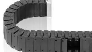

Татарин 7 924 Опубликовано 29 июня, 2020 11 часов назад, ZAN57 сказал: Ьеперь осталось натянуть проволоку для подвеса петель провода Вот такой кабельканал будет ваще огонь. Поделиться сообщением Ссылка на сообщение Поделиться на другие сайты
aleks2 1 413 Опубликовано 29 июня, 2020 @GoldeN а родной мотор какой? Поделиться сообщением Ссылка на сообщение Поделиться на другие сайты
ZAN57 3 755 Опубликовано 30 июня, 2020 8 часов назад, Татарин сказал: Вот такой кабельканал будет ваще огонь. Ну да. Только я вчера вечером уже приварил кронштейны, устройство натяжения, покрасил и натянул проволоку 3 мм... И всё на халяву, а такой КК стоит не даром и ему надо ложе или плоскость... У нас на оборудовании много таких стоит, есть и пластик и металл. Поделиться сообщением Ссылка на сообщение Поделиться на другие сайты
GoldeN 724 Опубликовано 30 июня, 2020 11 часов назад, aleks2 сказал: @GoldeN а родной мотор какой? 4квт 3000 об. родной мотор. До этого стоял 5.5квт на моем компрессоре но чето отошел в мир иной начал вонять паленым. 1500 3квт качает медленно и греется если долго работать. Поделиться сообщением Ссылка на сообщение Поделиться на другие сайты
ZAN57 3 755 Опубликовано 30 июня, 2020 1 час назад, GoldeN сказал: 4квт 3000 об. родной мотор. До этого стоял 5.5квт на моем компрессоре но чето отошел в мир иной начал вонять паленым. 1500 3квт качает медленно и греется если долго работать. Обороты шкиивом поднимутся, а вот греется- это хуже, возможно мощность на пределе. Можно обдув. Увеличить 1 Поделиться сообщением Ссылка на сообщение Поделиться на другие сайты
aleks2 1 413 Опубликовано 30 июня, 2020 @GoldeN а бензиновый как можно с ним поженить? Какая-то эл муфта должна быть? Поделиться сообщением Ссылка на сообщение Поделиться на другие сайты
