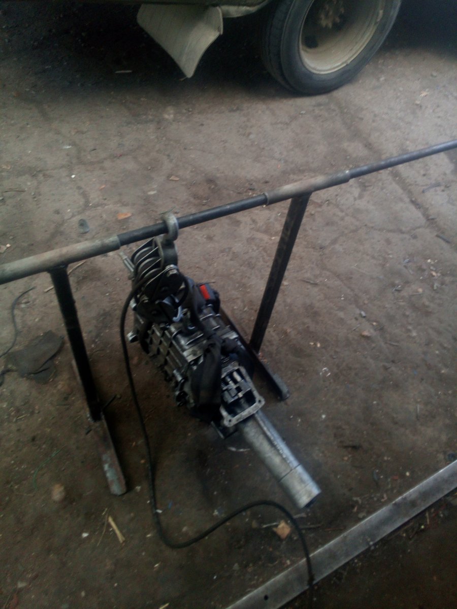

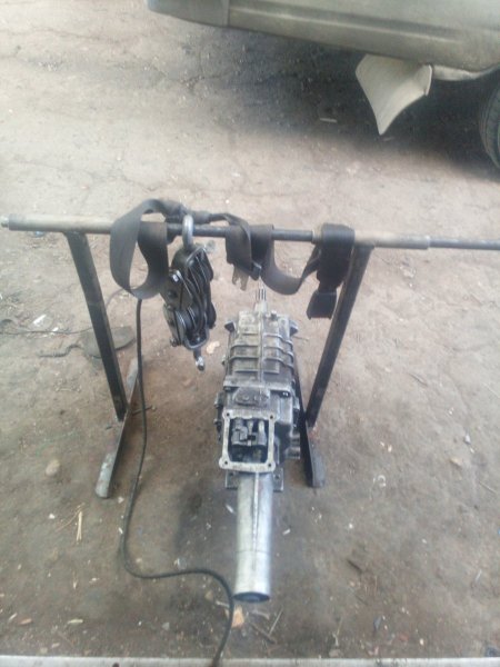

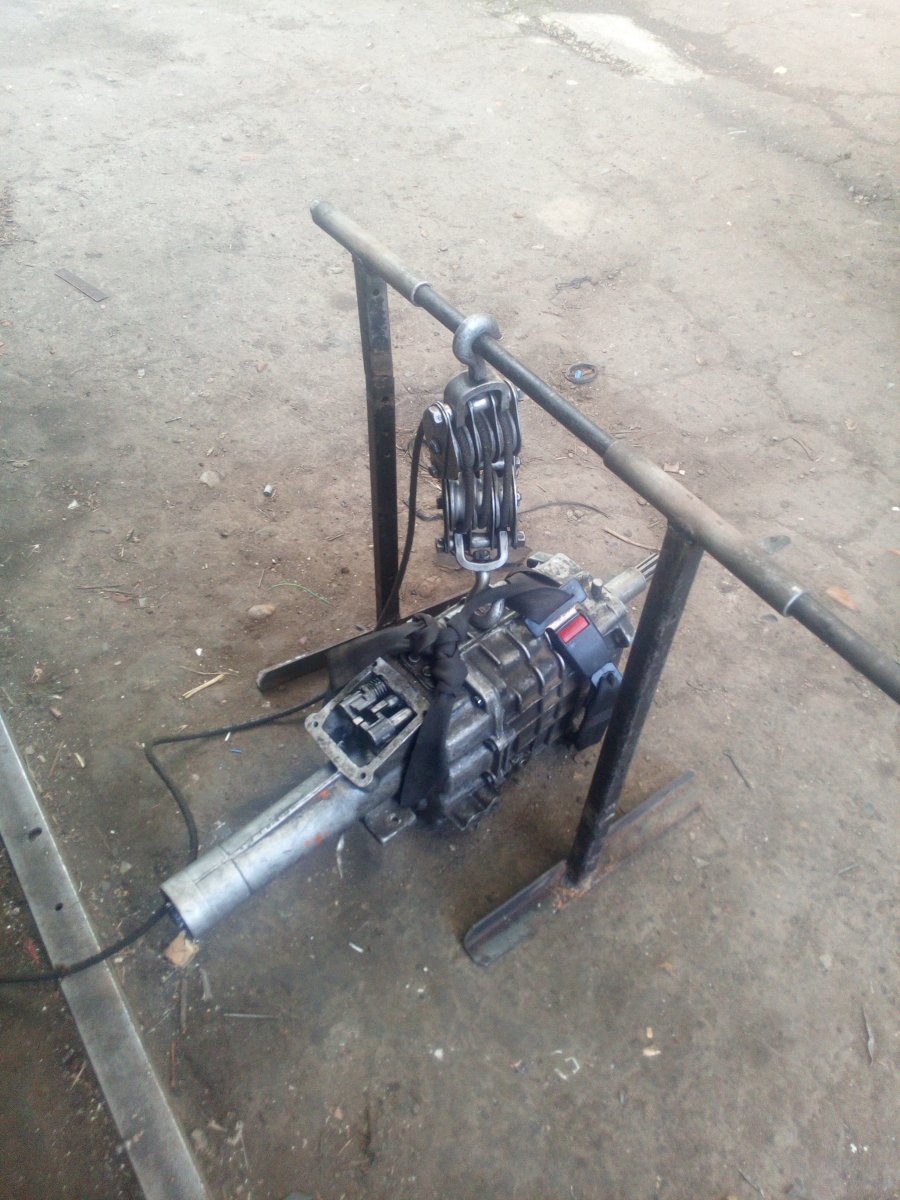

masiy 267 Опубликовано 22 июля, 2020 В 08.07.2020 в 09:59, ZAN57 сказал: Я в одного снимал и ставил- Уазовский в буханке, а это мученье с кпп и раздаткой. Полиспаст чз лючок, а сн Для замены КПП в газели сварил два уголка т образно 25 см и 60 см, подошва 25 см, на уголок 60 см приварил с другой стороны трубку 15 см, в которую входит стальной пруток 20 мм. Таких приспособ две штуки. Снимаю лючок переключения передач, собираю конструкцию, вешаю на пруток полиспаст. Из ремня безопасности сшил приспособу на одном конце петля, она надевается на хвостовик КПП, на другом конце, пришита, привязана, кому как понравится защёлка папа мама с ремня, так что бы можно обернуть вокруг КПП ремень и застегнуть. Секундное дело и Кпп обвязано за ремень можно поднимать КПП и отлично переносить, как чемодан, а не карячится. При помощи этих приспособ меняю КПП за пару часов не смотря на свой артрит ( у меня от артрита походка слегка выпимшигося человека). Да если не надо менять выжимной, я перед тем как снимать КПП беру дрючок палку соответствующего размера и выжимаю сцепления, без фанатизма и фиксирую дрючком, это даёт экономия времени, не надо карячится и попадать вилкой в выжимной. Полиспастом, он у меня тройной и рассчитан на 500 кг, легко снимается и ставится КПП. 2 Поделиться сообщением Ссылка на сообщение Поделиться на другие сайты
Bankir 690 Опубликовано 22 июля, 2020 Только что, masiy сказал: Для замены КПП в газели сварил два уголка т образно 25 см и 60 см, подошва 25 см, на уголок 60 см приварил с другой стороны трубку 15 см, в которую входит стальной пруток 20 мм. Таких приспособ две штуки. Снимаю лючок переключения передач, собираю конструкцию, вешаю на пруток полиспаст. Из ремня безопасности сшил приспособу на одном конце петля, она надевается на хвостовик КПП, на другом конце, пришита, привязана, кому как понравится защёлка папа мама с ремня, так что бы можно обернуть вокруг КПП ремень и застегнуть. Секундное дело и Кпп обвязано за ремень можно поднимать КПП и отлично переносить, как чемодан, а не карячится. При помощи этих приспособ меняю КПП за пару часов не смотря на свой артрит ( у меня от артрита походка слегка выпимшигося человека). Да если не надо менять выжимной, я перед тем как снимать КПП беру дрючок палку соответствующего размера и выжимаю сцепления, без фанатизма и фиксирую дрючком, это даёт экономия времени, не надо карячится и попадать вилкой в выжимной. Полиспастом, он у меня тройной и рассчитан на 500 кг, легко снимается и ставится КПП. А вот как по поводу фоток ? Заинтересовал этот проект Поделиться сообщением Ссылка на сообщение Поделиться на другие сайты
Alex030569 7 119 Опубликовано 22 июля, 2020 5 минут назад, Bankir сказал: А вот как по поводу фоток ? Заинтересовал этот проект Думаю с фотками было бы намного информативней. Поделиться сообщением Ссылка на сообщение Поделиться на другие сайты
Bankir 690 Опубликовано 22 июля, 2020 Только что, Alex030569 сказал: Думаю с фотками было бы намного информативней. Только что, Alex030569 сказал: Думаю с фотками было бы намного информативней. Обычно мудрил приспособу... ремень петлей через люк и домкрат на доске поперек люка , неудобно Поделиться сообщением Ссылка на сообщение Поделиться на другие сайты
Alex030569 7 119 Опубликовано 22 июля, 2020 1 час назад, Bankir сказал: Обычно мудрил приспособу... ремень петлей через люк и домкрат на доске поперек люка , неудобно Я на руках обычно впихиваю,снимаю.Единственный момент-бывает не заходит см 3 в самом конце и переднюю часть отрезанную от кардана не можешь найти. 1 Поделиться сообщением Ссылка на сообщение Поделиться на другие сайты
газель2005 2 785 Опубликовано 22 июля, 2020 2 часа назад, masiy сказал: Масло это очищенное от всех примесей. Так вроде у него нету смазывающих свойств. Поделиться сообщением Ссылка на сообщение Поделиться на другие сайты
masiy 267 Опубликовано 22 июля, 2020 5 часов назад, Alex030569 сказал: Думаю с фотками было бы намного информативней. Попытаюсь, но это для меня китайская граммота. Поделиться сообщением Ссылка на сообщение Поделиться на другие сайты
masiy 267 Опубликовано 10 августа, 2020 Вот приспособа для замены КПП, она устанавливается в кабине, предварительно сняв ручку переключения скоростей. Из ремня безопасности делается быстрай захват кпп. Одел на хвостовик и застегнул на передней части кпп. У меня много времени уходило на обвязку, а с этой лабудой секундное дело. 6 Поделиться сообщением Ссылка на сообщение Поделиться на другие сайты

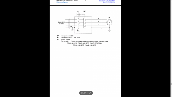

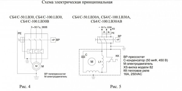

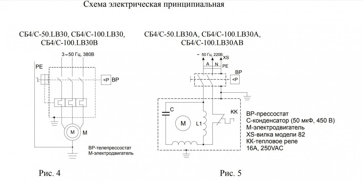

газель2005 2 785 Опубликовано 12 сентября, 2020 Приобрел компрессор б/у практически новый.Он идет на 380вольт,но это не проблема.У него отрезана вилка и идут четыре провода.Как знаю три фазы ,а четвертый провод идет цветом как на землю,желто с зеленой полосой.Куда этот четвертый провод на землю или ноль подцеплять? Поделиться сообщением Ссылка на сообщение Поделиться на другие сайты
Vadim39 898 Опубликовано 12 сентября, 2020 Землю, есть еще вилки сетевые с заземлением тогда этот провод туда Поделиться сообщением Ссылка на сообщение Поделиться на другие сайты
газель2005 2 785 Опубликовано 12 сентября, 2020 Вот схема. Поделиться сообщением Ссылка на сообщение Поделиться на другие сайты
колобок 7 168 Опубликовано 12 сентября, 2020 6 часов назад, газель2005 сказал: Куда этот четвертый провод на землю или ноль подцеплять? никуда или на землю Поделиться сообщением Ссылка на сообщение Поделиться на другие сайты
газель2005 2 785 Опубликовано 12 сентября, 2020 (изменено) @колобок @Vadim39 Понятно.Да и сосед электрик объяснил.Хотя четыре провода эта старая сеть и ноль рабочий PEN так же подключается на заземление в щитке.По этому нету разницы на землю РЕ или РЕN. По схеме компрессора еще сейчас глянул,что у 380в нет никакой защиты. Изменено 12 сентября, 2020 пользователем газель2005 Поделиться сообщением Ссылка на сообщение Поделиться на другие сайты

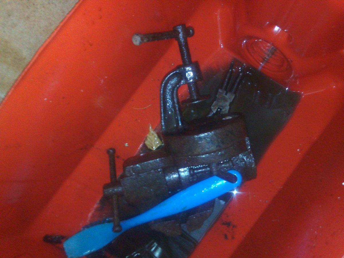

вилли 1 001 Опубликовано 26 октября, 2020 Ой не знаю что это такое я взял,но 200 р не деньги... А так давно хочется в ящичек металлический под кузовом такие установить, и вроде как сервис с собой...Только откачивать надо долго,и не факт что сделаю Поделиться сообщением Ссылка на сообщение Поделиться на другие сайты
Bankir 690 Опубликовано 26 октября, 2020 В 22.10.2020 в 06:53, ZAN57 сказал: Наладь мелкосерийное производство. даже здесь на форуме найдутся желающие купить по адекватной цене. По адекватной я бы взял , самому делать просто некогда Поделиться сообщением Ссылка на сообщение Поделиться на другие сайты
ZAN57 3 579 Опубликовано 26 октября, 2020 Вот, вот, Симбир задумайся- реальный мелкий бизнес... 1 час назад, вилли сказал: Ой не знаю что это такое я взял,но 200 р не деньги... А так давно хочется в ящичек металлический под кузовом такие установить, и вроде как сервис с собой...Только откачивать надо долго,и не факт что сделаю Ты это о чём? Поделиться сообщением Ссылка на сообщение Поделиться на другие сайты
вилли 1 001 Опубликовано 26 октября, 2020 (изменено) 2 часа назад, ZAN57 сказал: Вот, вот, Симбир задумайся- реальный мелкий бизнес... Ты это о чём? фотку не выложил,)))тиски маленькие взял)) уже отмачиваю Изменено 26 октября, 2020 пользователем вилли Поделиться сообщением Ссылка на сообщение Поделиться на другие сайты
ZAN57 3 579 Опубликовано 26 октября, 2020 Очень нужная вещь, у меня их два (вторые тисочки нашлись недавно в барахле на чердаке, провалялись лет 20. ), таскаю чуть ли не как карманные при стройке дома и гаража- прикрутил куда попало. для резов болгаркой, для сварки- прихватки и т.д. Обе (оба? Обои? ) тисочки 70-80х годов... С полноценным нижнем зажимом на стол, правда всего на 35мм толщины, есть и рихтовочная площадочка на спине... Еще есть одни скорее тисы- струбцина, у них нет нижнего зажима на стол. Поделиться сообщением Ссылка на сообщение Поделиться на другие сайты
