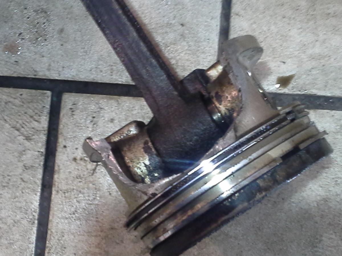

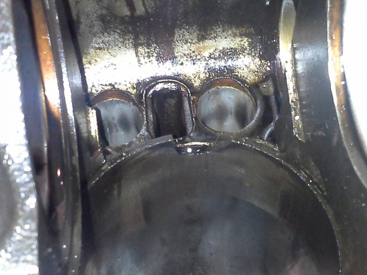

Всем привет... хотели поменчть шестерню распредвала, вскрыли поддон а там вона чё... все так интересно, скол на первой гильзе а поршень покусан у второй... да и первый цилиндр рбочая поверхность в непонятных рисках... как задрана рабочая поверхность гильзы. Мотор умз на спидометре 103 тысячи, а по проаерке электронной 170 почтиpost-32863-0-67982000-1460823538_thumb.jpgpost-32863-0-40759400-1460823565_thumb.jpg

Попробую еще раз...это поршень со второгого цилиндра
Гильза 1 цилиндра
а чего интересного?кусок от поршня отвалился,коленом его в гильзу первого впечатало.гильзовать блок,или менять.

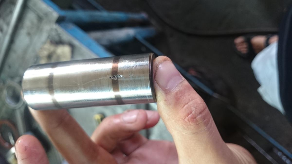

А у меня и шпонка стучала разбило на 4мм и плюсом палец поршневой лопнул... Короче говоря вскрытие ток огорчило..колено било пришлось и коренные точить. В целом мотор огорчает.
