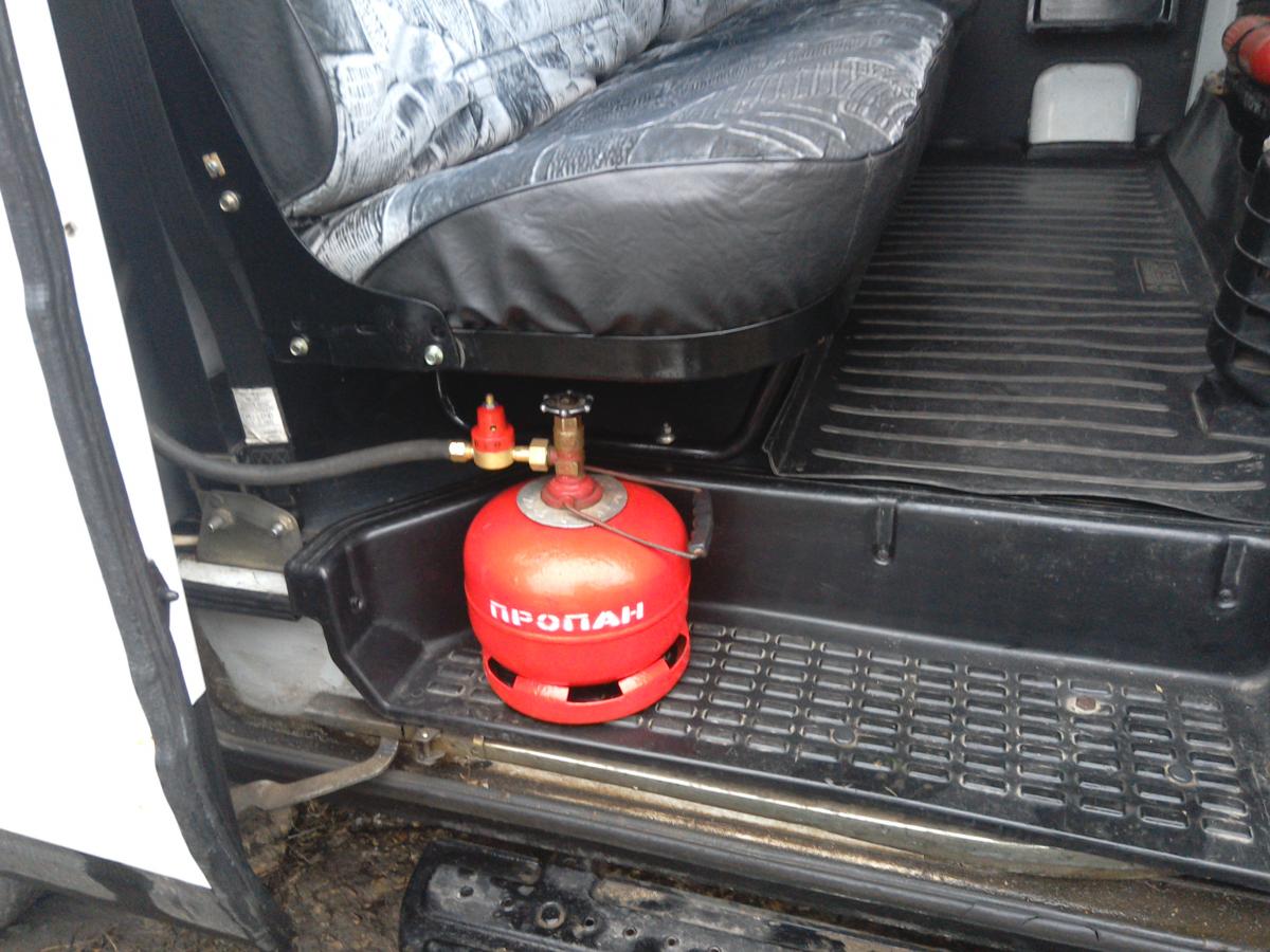

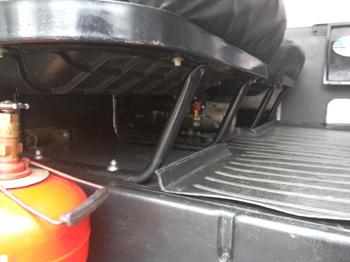

german 1 056 Опубликовано 9 ноября, 2016 В моем варианте пятилитровый, стоит на подножке салона. На форуме есть тема про отопитель, там фотки выкладывал. Поделиться сообщением Ссылка на сообщение Поделиться на другие сайты

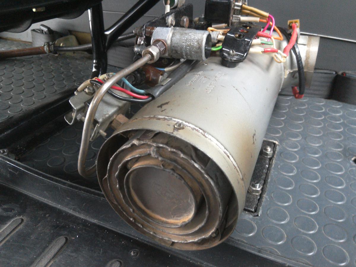

german 1 056 Опубликовано 11 ноября, 2016 а по точнее. где? вот такой мой вариант, может у кого то лучше есть. Несколько холодных сезонов безотказно. 2 Поделиться сообщением Ссылка на сообщение Поделиться на другие сайты
dvitriy.40rus 500 Опубликовано 11 ноября, 2016 Как у тебя сделана электрика и автоматика на ней?Я себе уже купил печку. Идет через ТК. Буду заниматься, ищу информацию. Но как на зло. Все ведь находил в ютубе. А сейчас второй день бьюсь и вылазит все не то. Уже бесится начинаю Поделиться сообщением Ссылка на сообщение Поделиться на другие сайты
german 1 056 Опубликовано 11 ноября, 2016 Сам отопитель на газу электроклапан от гбо недавно поставил, до этого другой эк стоял. Тоже безотказно работал, хотя и без фильтра, немного грелся, если напряжение уменьшить то вообще еле теплый был. С отопителем проблем небыло после установки. То что вне закона такой вариант, да внезакона. Жизнь заставила. Хотел планар установить, да супруга запах дизтоплива непереносит. Долго выветривается если что. Балон еще служит питанием портативной плиты в автопоездках, баллончиков на долго нехватает, хотя в запасе несколько штук вожу.Как у тебя сделана электрика и автоматика на ней?Я себе уже купил печку. Идет через ТК. Буду заниматься, ищу информацию. Но как на зло. Все ведь находил в ютубе. А сейчас второй день бьюсь и вылазит все не то. Уже бесится начинаю https://xcschemedr.appspot.com/shema-pechki-zaz-na-propane.html вот в помощь. 1 Поделиться сообщением Ссылка на сообщение Поделиться на другие сайты
german 1 056 Опубликовано 11 ноября, 2016 (изменено) Схемы разные были, остановился на самой простой. С таймером не стоит заморачиваться, так как что бы она исправно работало надо дополнительно весь салон утеплить. В газеле утепления никакого. Тепло долго недержится, зависимо от наружной температуре воздуха, над комфортом надо поработать и работать.Год назад был случай в декабре месяце, вечером, в 30 км от дома, в снегопад и сильным ветром на Р228, встал из за проводки, свет пропал, дворники неработали, печка салонная неработала, вообщем отказала электрика, провод отгорел, плохой контакт был, часа три занимался пока наладил. Отопитель выручил, в теплом салоне с пассажирами находился. Автономка есть автономка, что неговори. Изменено 11 ноября, 2016 пользователем german Поделиться сообщением Ссылка на сообщение Поделиться на другие сайты
dvitriy.40rus 500 Опубликовано 11 ноября, 2016 Самая простая это какая? Катушка и мультивибратор уаз? Фотки самой печки у тебя есть? Я по фотке все пойму Поделиться сообщением Ссылка на сообщение Поделиться на другие сайты
