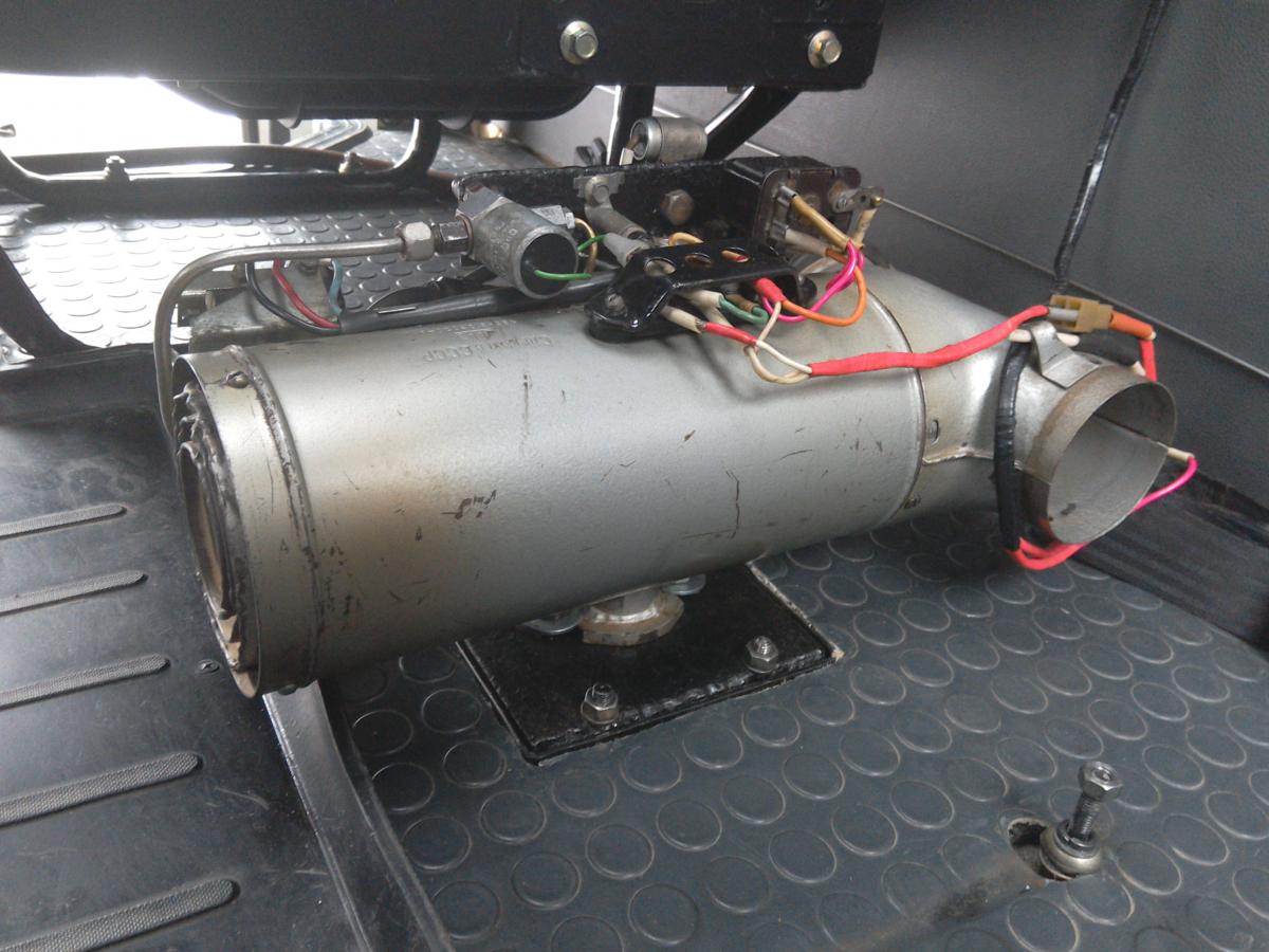

german 1 056 Опубликовано 11 ноября, 2016 Самая простая это какая? Катушка и мультивибратор уаз?Фотки самой печки у тебя есть? Я по фотке все пойму в моем варианте эир (катушка, реле, свеча). Поделиться сообщением Ссылка на сообщение Поделиться на другие сайты

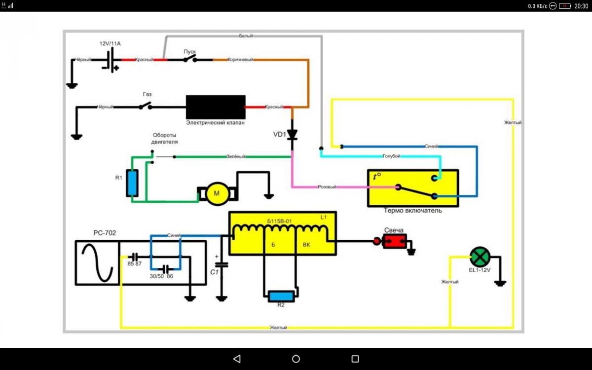

german 1 056 Опубликовано 11 ноября, 2016 Схему вот эту рекомендую, вообщето смотри сам как удобно будет. Поделиться сообщением Ссылка на сообщение Поделиться на другие сайты

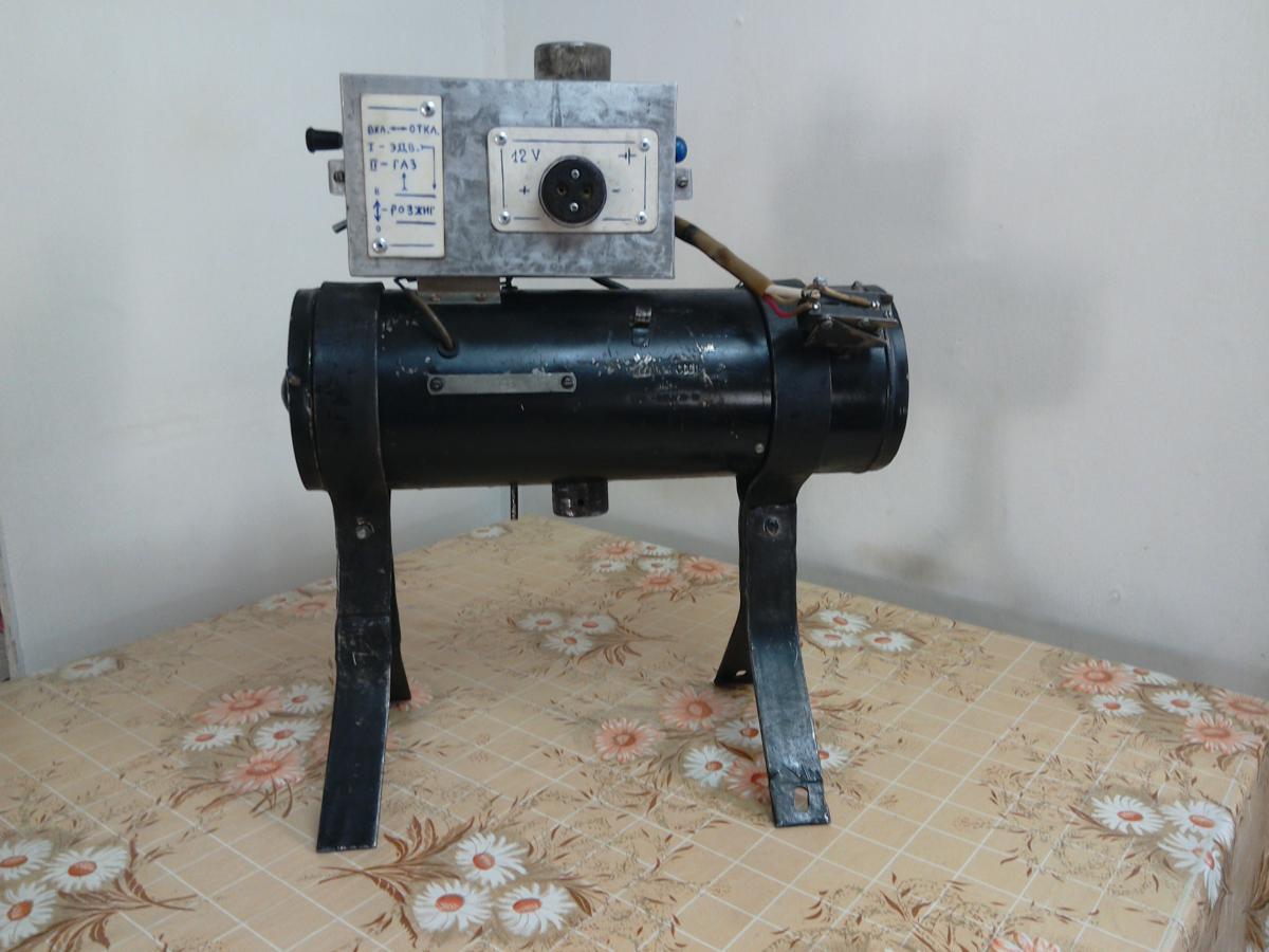

german 1 056 Опубликовано 11 ноября, 2016 (изменено) Кстати для отопления гаража из подручных средств соорудил пару лет назад вот такой обогрев, отопитель с луаза, он помощьнее будет. Запорожский слабоват на кирпичное помещение 6х3х2также эд на подшипниках, эир. Изменено 11 ноября, 2016 пользователем german 1 Поделиться сообщением Ссылка на сообщение Поделиться на другие сайты
dvitriy.40rus 500 Опубликовано 11 ноября, 2016 Ни фига не понял из схемы! Реле зарядки и катушка. А как подключать не понятно Поделиться сообщением Ссылка на сообщение Поделиться на другие сайты
german 1 056 Опубликовано 11 ноября, 2016 Просто возьми и упрости схему, убери термопереключатель, регулятор оборотов двигателя отопителя, контрольную лампу. Поделиться сообщением Ссылка на сообщение Поделиться на другие сайты

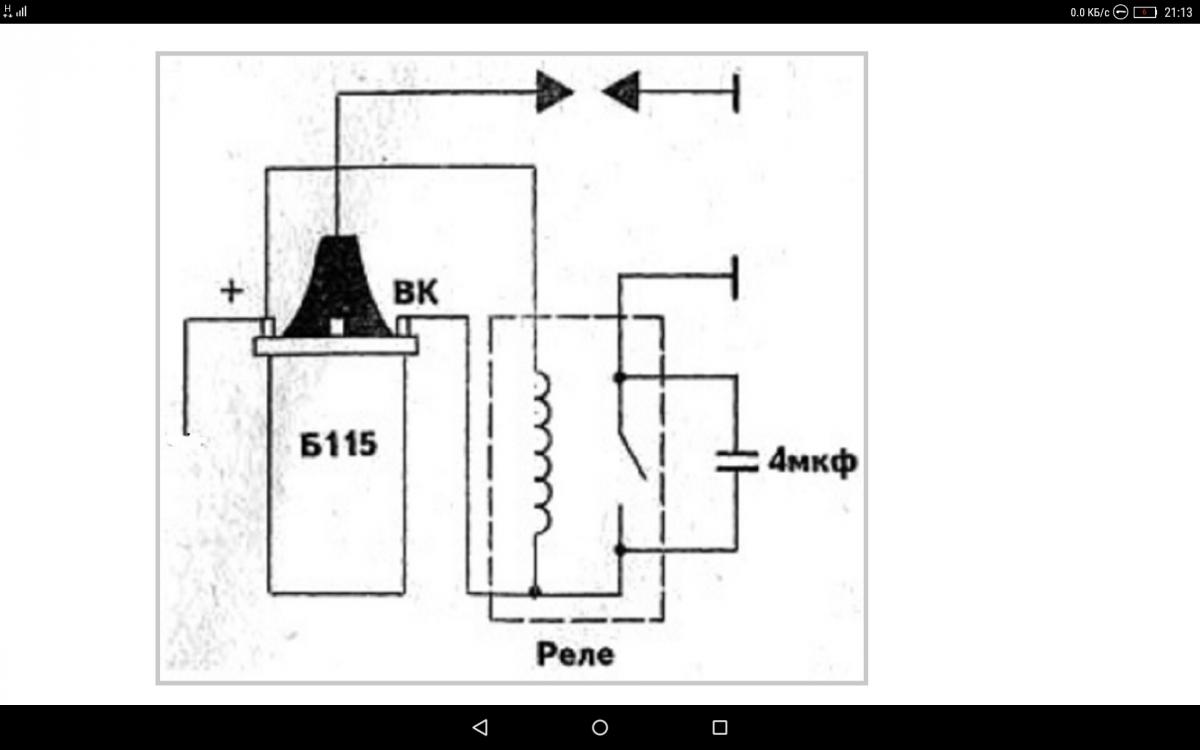

german 1 056 Опубликовано 11 ноября, 2016 Да все просто вот так может понятнее Поделиться сообщением Ссылка на сообщение Поделиться на другие сайты
dvitriy.40rus 500 Опубликовано 11 ноября, 2016 Мне показалось самым простым это мульпрерыватель от уаз плюс катушка. Осталось понять как он работает. Замыкается на массу? Поделиться сообщением Ссылка на сообщение Поделиться на другие сайты
rusgg 4 002 Опубликовано 11 ноября, 2016 Как обычный траблер, замыкает на массу. Поделиться сообщением Ссылка на сообщение Поделиться на другие сайты
dvitriy.40rus 500 Опубликовано 11 ноября, 2016 Тогда ясно. Просто провод от катушки коротит и прерывает искру.Когда понимаешь принцып работы, тогда понимаешь как им пользоваться.Кварц замыкает и подает питание, проходя через мультик к катушке получается импульсное питание. То есть самое простое решение. С этим ясно. Спасибо. Поделиться сообщением Ссылка на сообщение Поделиться на другие сайты
