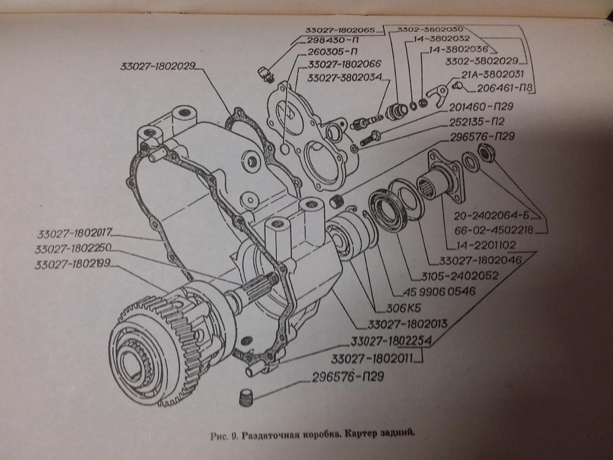

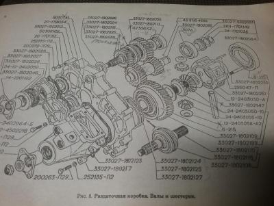

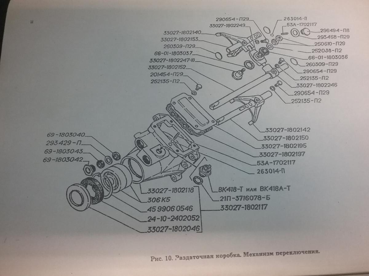

федотданетот 145 Опубликовано 12 сентября, 2018 Всем привет.Скинте у кого есть номера подшибников нашей РК.Заранее благодарен Поделиться сообщением Ссылка на сообщение Поделиться на другие сайты
Johnny 30 Опубликовано 12 сентября, 2018 Всем привет.Скинте у кого есть номера подшибников нашей РК.Заранее благодарен Поделиться сообщением Ссылка на сообщение Поделиться на другие сайты
