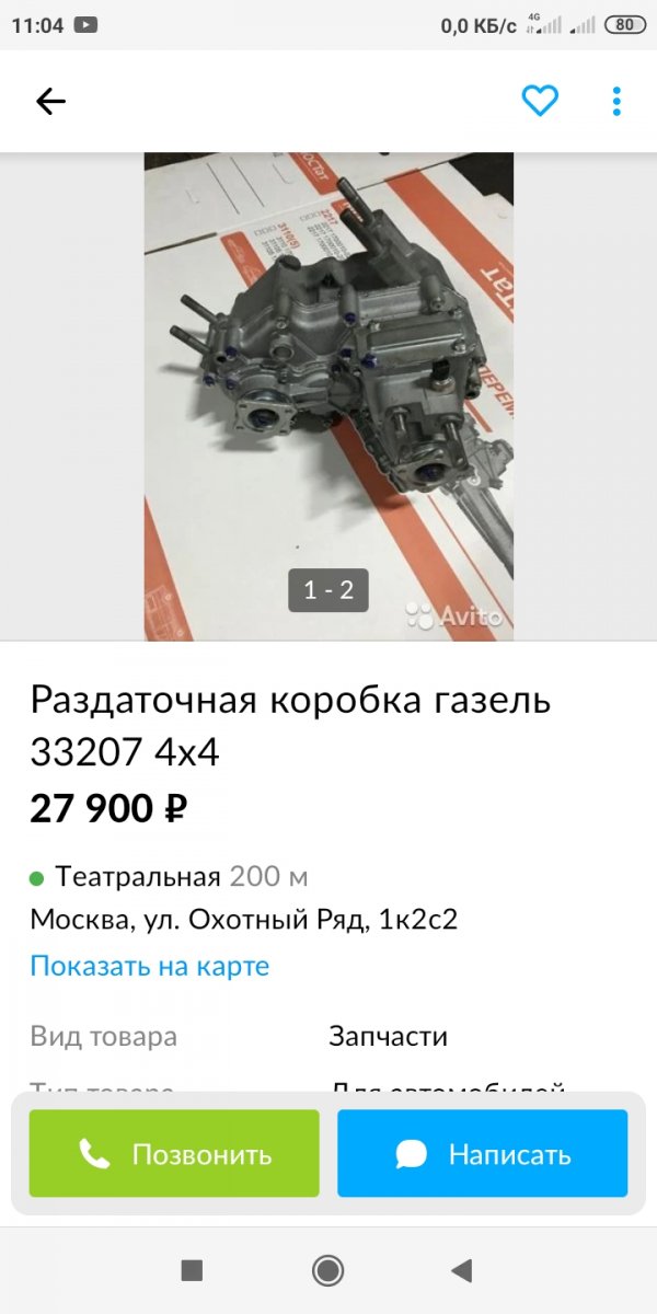

jon61rus 375 Опубликовано 28 января, 2021 Так что получается ,что все раздатки от 25 до 30тр ,это восстановленные.? Поделиться сообщением Ссылка на сообщение Поделиться на другие сайты
Игорь85 799 Опубликовано 28 января, 2021 1 час назад, jon61rus сказал: Так что получается ,что все раздатки от 25 до 30тр ,это восстановленные.? Да Поделиться сообщением Ссылка на сообщение Поделиться на другие сайты
jon61rus 375 Опубликовано 28 января, 2021 И стоит их брать? И это тоже не новая? Поделиться сообщением Ссылка на сообщение Поделиться на другие сайты
Игорь85 799 Опубликовано 28 января, 2021 Дело хозяйское. Брать или нет. Помыли, покрасили. Мастат наверное продает. У них все со свалки. Если хочешь нормальную РК. Купи заводскую. Здесь на форуме. Поделиться сообщением Ссылка на сообщение Поделиться на другие сайты
jon61rus 375 Опубликовано 28 января, 2021 А новая тогда сколько стоит и где купить? Поделиться сообщением Ссылка на сообщение Поделиться на другие сайты
Игорь85 799 Опубликовано 28 января, 2021 21 минуту назад, jon61rus сказал: А новая тогда сколько стоит и где купить? Новая руб 70. Наверное точно не скажу. Ну а купить можно здесь, у утюга славы. Или вариант РК от газ66. Поделиться сообщением Ссылка на сообщение Поделиться на другие сайты
